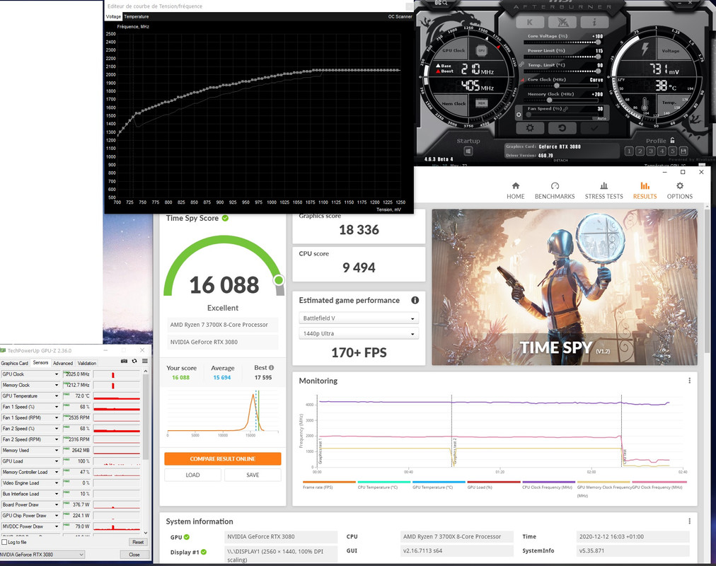

Me revoilà avec ma 3080 FE. Après avoir bidouillé un peu en Curve...
Ca me parait plus stable, en tout cas je n'ai plus de plantage au stress test au bout de plusieurs dizaines de minutes
https://i.postimg.cc/0QMMLNqp/ocrtx3080-5.jpg
