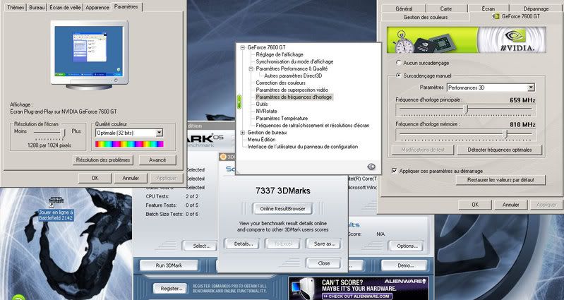

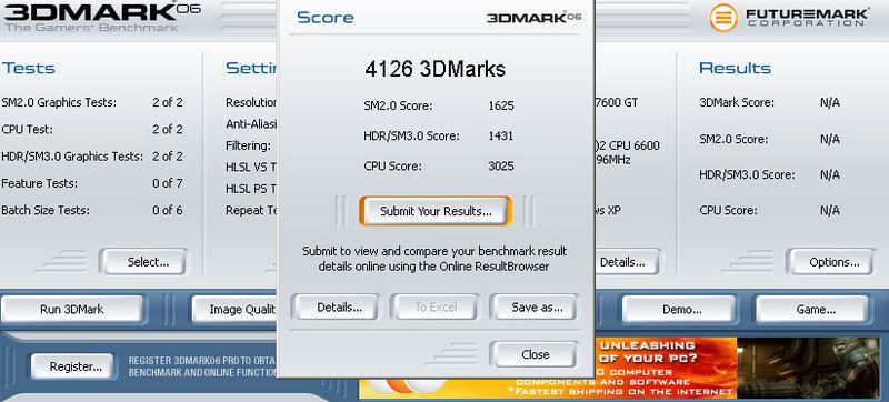

2D : d'origine
3D :659/810 Mhz
Refroidisement : d'origine
Temperature :74° En Full et 40° en idle
Resultat 3D Mark 05:7337
Resultat 3D Mark 06: 4126 (mieu qu'une 7800 GTX non o/c)
Marque :xFx
J'ai tout testé sur ma config (sauf ma CG) niveau stabalité. Tout marche nickel.
Quelqu'un aurait-il des softs à me conseiller pour vérifier ma CG dans de bonne condition, même si quand je jou elle ne montre aucun problème. Car j'ignore si la température que je donne est fiable, ni même si elle est vraiment fiable. Pour une CG d'origine, je suis étonné de pouvoir monté le core si haut.
La température max à ne pas dépasser c'est bien 80° en full ?
http://i22.photobucket.com/albums/b329/dragonxx79/hardware/total01.jpg
http://i22.photobucket.com/albums/b329/dragonxx79/hardware/3dmark0603.jpg

dragonxx a écrit :
2D : d'origine
3D :659/810 Mhz
Marque :xFx
http://i22.photobucket.com/albums/ [...] otal01.jpg
http://i22.photobucket.com/albums/ [...] rk0603.jpg
tu peux utiliser rivatuner pour augmenter la vitesse du ventilo pour gagner quelques degrés
c'est quoi ta config?

Posté le 23-11-2006 à 17:40:07  profilanswer
dragonxx a écrit :
2D : d'origine
3D :659/810 Mhz
Resultat 3D Mark 06: 4126 (mieu qu'une 7800 GTX non o/c) -> Compare les valeurs de la carte graphique sans le processeur et tu verras qu'elle ne vaut pas une 7800GTX et de loinMarque :xFx
