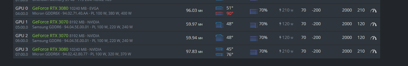

w00t w00t a écrit :
En water, c'est énorme 86°C je trouve  :heink:
ben ca depend de ton block, et surtout sur les 3090 vu que tu as de la vram des deux coté, si tu as just un block gpu et pas de backplate watercoolée, ca peut expliquer le truc aussi ^^

Posté le 02-06-2022 à 23:14:59  profilanswer
Bagna a écrit :
J'avais moins que ça sur une 80 FE repad :p
Met ta 3080fe a 270w comme lui sur sa 3090 et on verra a cb tu montes lol
C'est en minage eth 86°C hein  :jap:
Y a pas de puces à l'arrière sur les 3080ti ;)
Tu crois que je parlais de quoi?
https://zupimages.net/up/22/22/hrz0.png
90C la FTW3 non repad Air
76C la FE repad Air

w00t w00t a écrit :
Oue mais tes cartes ne  sont pas enfermés dans un boîtier si ? Et les Ti consomme plus donc chauffe forcément plus ^^
Faut voir aussi si ta FE est la 1ère sur ton rig et si les autres cartes aspire l'air chaud des autres ?
120w tes 3070 y a moyen de baisser la conso en absolute core clock je pense à essayer ;)
La FTW3 et celle qui a ses ventilateur les plus libre, la FE est coincé entre les autres donc  :D
Juste que pour moi 86c en WC custom c'est ultra hot
Edit : C'est ce que j'ai sur une Gaming OC avec le rad stock...

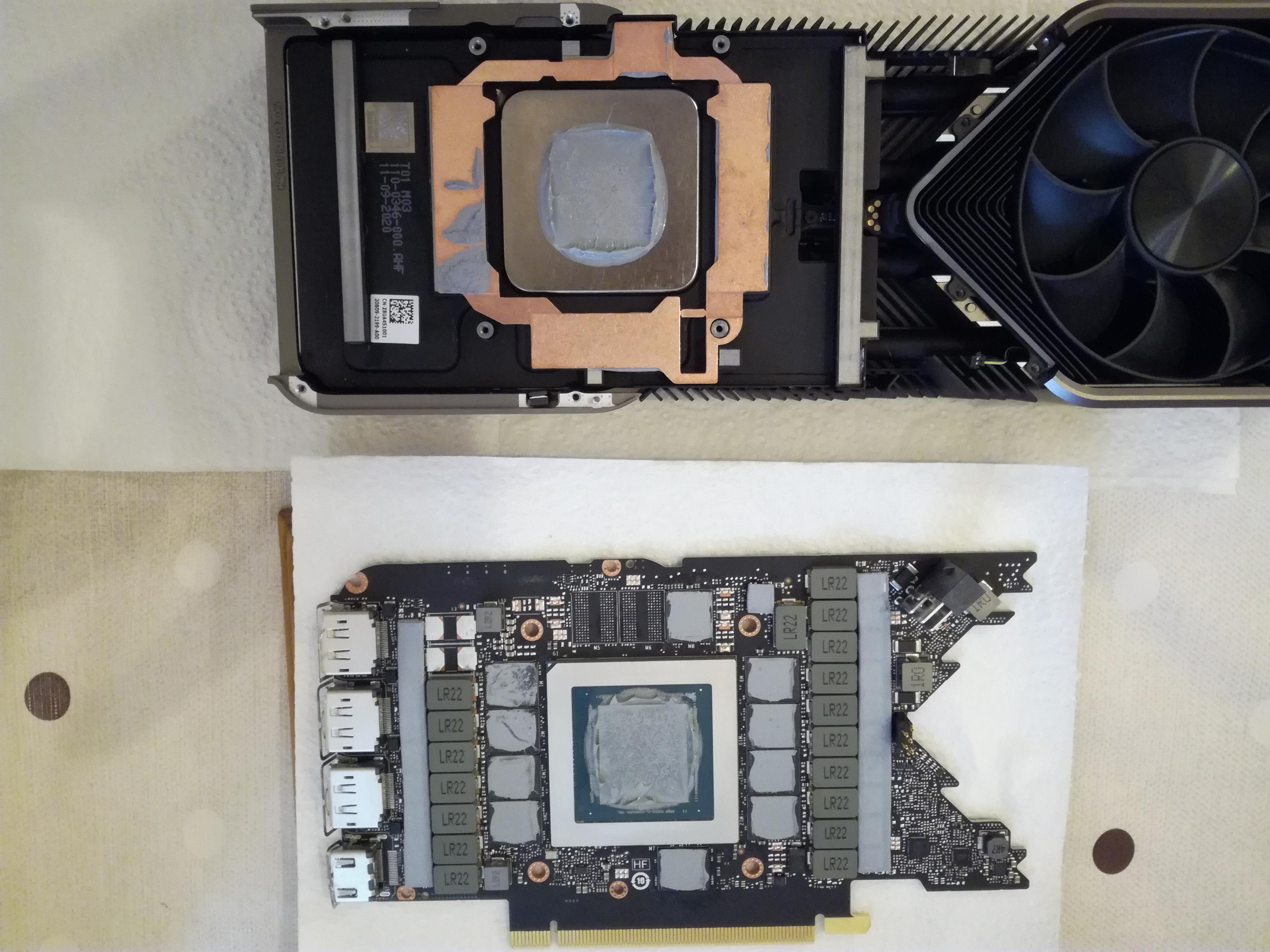

Repad+pose de la plaque Coolmygpu effectué hier pour ma part sur une 3080FE, je ne sais pas si j'ai été radin sur la pâte au niveau des Vram ou si ça vient d'ailleurs, mais les températures sont plus élevées de bien 7/8 degrés quand je regarde via l'osd ou dans HWinfo au niveau de l'onglet temps de jonction.
Pour le reste, j'ai hésité entre des pads GELID extreme en 1,5 mm ou 2 mm pour le côté GPU, j'ai cru lire plus haut sur ce post ( il y a plus d'un mois ) que certains avaient eu un meilleur résultat avec des 1,5, du coup n'ayant jamais fait l'expérience j'ai du faire un choix et j'ai opté pour du 1,5 pour les alim côté GPU de peur que le 2mm soit trop épais, du coup je ne sais pas si c'est pertinent, il va falloir que je redémonte de toute manière.
Côté backplate j'ai mis des 3 mm en GELID extrême, mais ça me parait trop épais, la backplate est légèrement bombée sur le dessus donc je ne suis pas serein ...
Quand je regarde la temps GPU je dois être à 1 degré de moins en effectuant les mêmes tests qu'avant changement ( j'ai testé uniquement sur heaven benchmark et Hitman 3 sur le même niveau ).
Sur la temps point chaud, j'ai du gagner peut être 5 degrés.
Du coup je ne sais pas quoi faire, enfin dans un premier temps je vais redémonter pour vérifier bien sûr, mais quid de l'épaisseur des pads, je me dis que le 1,5 n'est peut-être pas assez épais côté GPU et que le 3 mm côté backplate l'est au contraire trop ( en tout cas sur cette ref de pads ), il est possible que je n'ai pas mis assez de pâte sur les vram, je vais voir ça ce week end mais je suis embêté .

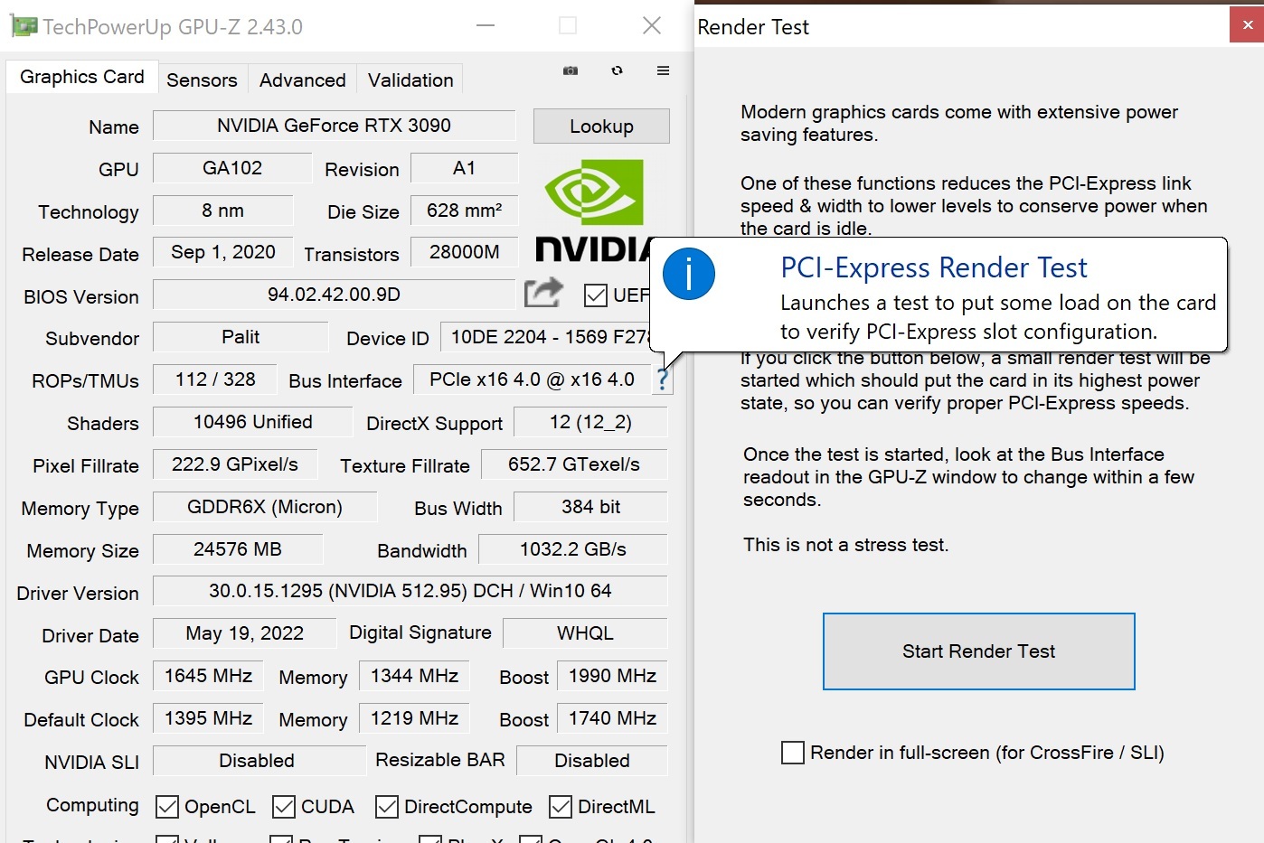

@davids
tu as le stress test gpuz tu clic le ? sur la front page sa stress la carte
https://zupimages.net/up/22/22/lp3k.jpg

davids
Posté le 04-06-2022 à 17:38:06  profilanswer
merci je connaissais :jap:
mais la températures ram monte plus haut en jeu
là je suis à 46°C GPU et 56°C GDDR6X
Message édité par davids le 04-06-2022 à 17:38:37
n°2577015
lolo-1234
Posté le 04-06-2022 à 17:40:49  profilanswer
c est bon t est dans les clous ! au pire tu laisse gpuz ouvert pendant que tu joue et tu regarde ensuite !
n°2577016

Posté le 04-06-2022 à 20:24:22  profilanswer
https://zupimages.net/up/22/22/tn6v.jpeg
J'ai l'impression d'être dans le même cas que Danyd007, du coup j'ai du virer la plaque et mettre les pads en 1,5 mm qu'il me restait, je suis passé de 88 à 76 degrés en jeu sur la température de jonction mémoire, pour le moment je vais rester comme ça .
Message édité par Stan Kepp le 04-06-2022 à 20:27:54
sa pourais passer avec des pad de 0.5 en soft d un coté tu aurais quasiment la meme chose qu avec la pate thermique 0.5 sa freine trés peut le flux thermique
n°2577028
Stan Kepp
Posté le 04-06-2022 à 21:50:02  profilanswer
Oui c'est ce que je pensai faire en effet, je vais essayer de choper ça, merci :)
Par contre côté backplate je me demande si le 2 mm ne suffirait pas dans mon cas, le 3 me paraît bien épais, les empreintes étaient quand même assez marquées au démontage.
n°2577032
