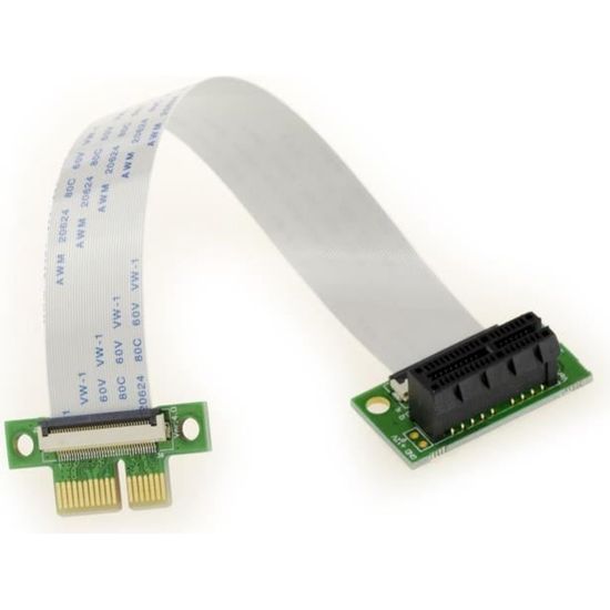

C'est quoi comme norme ta carte wifi, y a peut être une version en clé USB qui fait aussi mieux voire mieux???
n°2563069
lolo-1234
Posté le 24-07-2021 à 21:38:35  profilanswer
tu monte ta carte wifi sur riser !
https://www.cdiscount.com/pdt2/6/5/4/1/550x550/kal3760277430654/rw/riser-pci-express-1-port-pcie-1x-souple-avec.jpg
