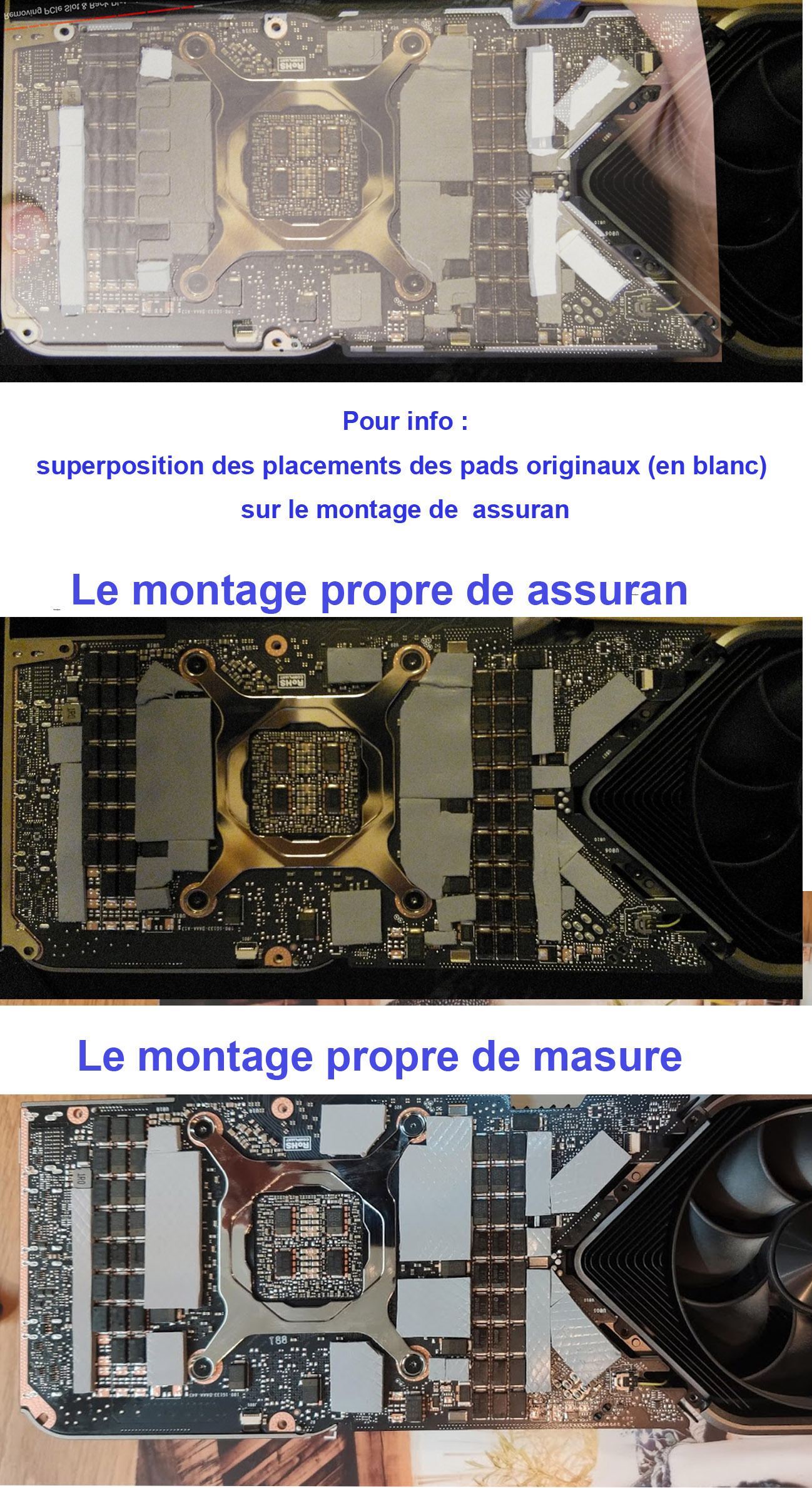

j'ai reçu les gelid extreme 2 et 3 mm cet aprem pour repader ma 3080FE
je m'y suis mis ce soir tranquillement en prenant mon temps, le resultat me convient toutafay !
je me suis aidé des montages de masure et assuran comme guides :
https://zupimages.net/up/21/12/5xpw.jpg

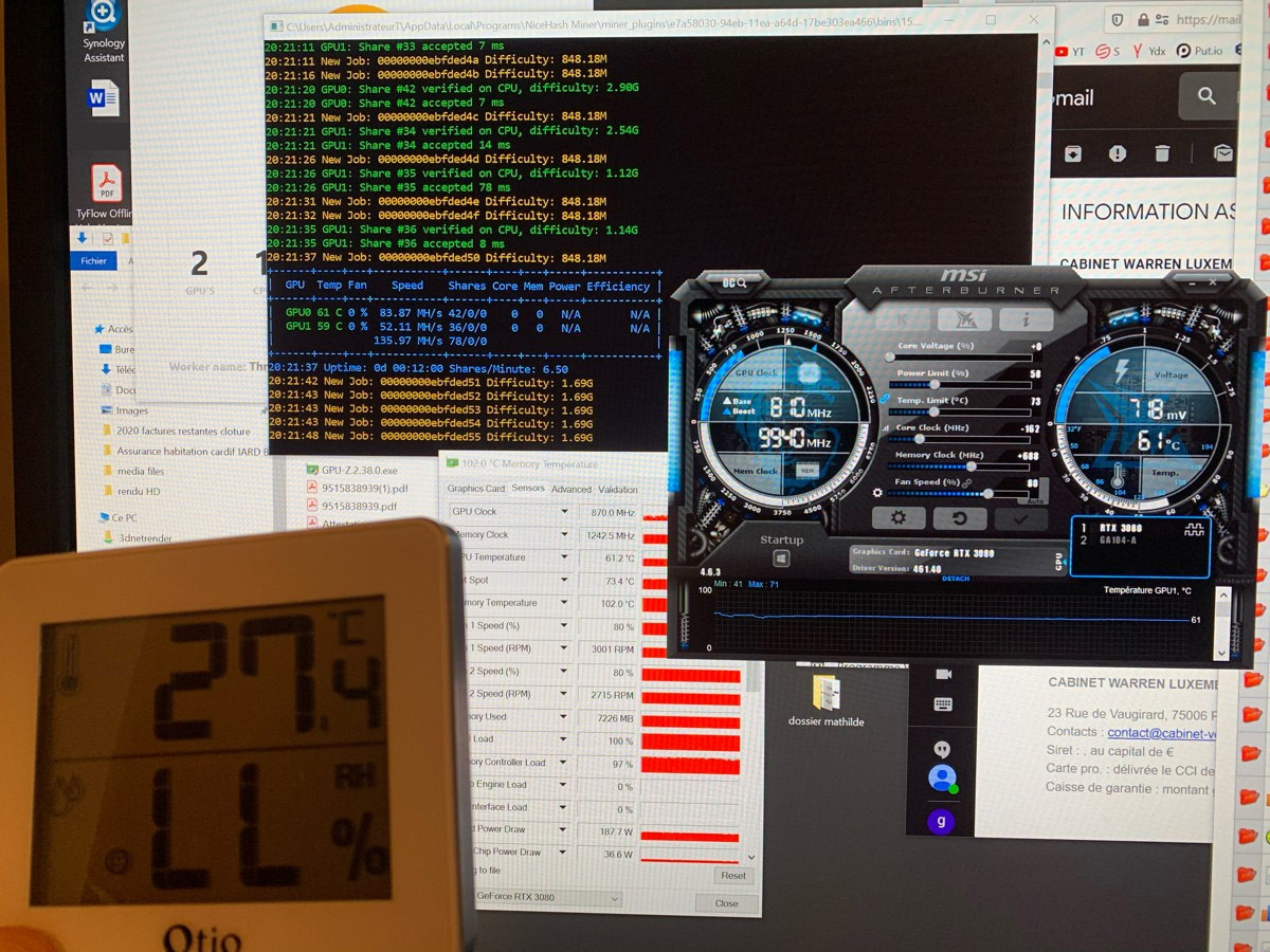

Avant :
power limit 58%   vram 102°C
https://zupimages.net/up/21/12/52jq.jpg
power limit 65%  vram 106°C

en gros j'ai gagné 10-14 °c sur T°jonction des vram par rapport aux anicens pad sierra blue 6k
en minage je peux rester dans les 90 mh/s meme avec le ventilo a 70% avec une temp ambiante élevée (27°c)
je precise que mon boitier est petit et qu'il y a une 3060ti qui mine aussi a 2 cm en dessous de la 3080
donc , wow!  content d'avoir autant descendu les temps sur la ram,
par contre, j'ai peur d'avoir trop mis de pate thermique sur le GPU (je m'en rend compte sur la photo :D) car il chauffe plus qu'avant
10°c de plus, ( peut etre meme 15°c quand je regarde les capture du debut du topic :/ ) ... les boules, j'avais pas envie de redémontrer encore le tout  :sweat: surtout que je risque de perdre des perf sur la ram si je le fais ...

c'est un support. quand tu demontes la backplate, au niveau des vis coté ventilo (celle en dessous du morceau en V), tu as 6 trous, les 4 pour les vis et deux autres pour les 2 supports (oui il y en a deux normalement :D), ces supports se trouvent sous la backplate au niveau des deux autres trous. (on les voit sur ta photo avec la backplate retournée elle sont sur le "V" )
Si tu veux les remettres il faut redemonter la back plate.

Ca peut aussi être du à un contact pas franc sur toute la surface gpu et assuré par de la pâte.

je viens de tester heaven benchmark, la temperature gpu monte relativement doucement et se stabilise entre 65 et 67°c max.  (temp ambiante = 27°C)   les vram sont a 80°C
j'ai relancé le mining (nicehash m'a choisi octopus ..) et ai relancé, je ne sais pas comment, heaven, et meme 4 instances d'heaven en meme temps !
et bien je n'ai pas dépassé les 71°C ( ce que j'ai actuellement encore avec le mining seul )

d'ailleurs je pense que j'ai mal calculé la différence de températures
car j'avais une ventilation a fond dans le referenciel; alors que ce matin je testais a 70%
en fait, j'ai une différence de température qui est plus de l'ordre de 4°c sur le GPU lorsque le ventilo est a fond :
https://img3.super-h.fr/images/snapshot_1680713af981bd364221c.jpg
du coup, résultat idem qu'avant repading sauf que la temperature ambiante est 4°C plus basse  :
par contre, si je baisse la ventilation, la difference avec avant devient plus importante ce qui accrediterait la theorie comme quoi c'est la chaleur des puces vram qui se transmets quelque part au gpu.
et que, l'echange thermique etant plus efficace, la ventilation, la taille du boitier l'environnement (2eme CG proche) ont plus d’influence

Tu as tester sur une application 3d pour ton core ? parcequ'en minant tu ne verra pas les problèmes de temperatures liées au core.
Si meme en application 3D (bench 3d mark, heaven..) tu as ce genre de diff, ne te tracasse pas trop, tu as tellement de variable dans ta config et l'environnement autour.... Il aurait fallu avoir des valeurs précises et recréer les même conditions pour savoir vraiment de quoi il en ressort...Il
