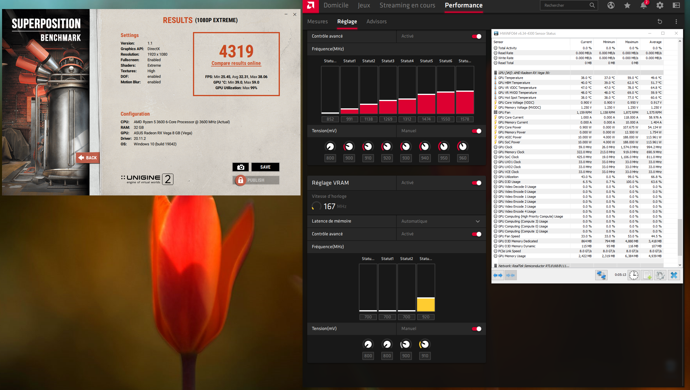

Bonjour à tous
Voilà plusieurs semaines que je lis attentivement ce sujet
Heureux possesseur d'une RX Vega 64 nitro+ (air), en attendant le restock des 6800 j'aimerais pousser mon gpu au plus loin, dans les limites de mon matériel évidemment.
Je suis sur un R7 2700 OC à 4.1ghz
2x8go de ram a 3000mhz
Une alim corsair 650w gold
Je ne sais donc pas ce qu'il est envisageable de faire avec ça.
Pour le moment, voici ce que j'obtiens avec ces réglages:
https://i.imgur.com/Qwogpcv.png
https://i.imgur.com/TV22OIK.jpg
J'attends vos lumières pour améliorer tout ça ;)

Tu es très violent dans tes réglages :D .
Voilà ce que je te conseille :
- Tension max plus basse ( 1100 en P6 et 1150 en P7 )
- Fréquence légèrement plus basse genre 20MHZ de moins (1650 et 1700 )
- Au niveau de la mémoire, tension trop haute, je te conseille 1120 ( ce qui est déjà haut )
- Fréquence mémoire, tu dois pouvoir pousser ça à 1050MHZ sans trop de souci.
Logiquement ta carte devrait moins chauffer et tu seras à l'abri du throttle, tes scores devraient augmenter.
Perso, je suis à 1597/1672 P6 et P7 avec tension à 1020 et 1080, et je suis au dessus dans les benchs.
Message édité par [Toine] le 25-11-2020 à 16:12:50

baisse ta tension gpu et ram , ton score sera identique ou même meilleur car là ça doit bien chauffer.
je fait le même score que toi avec 1600/1100 pour le gpu et 1050/980 pour la ram.

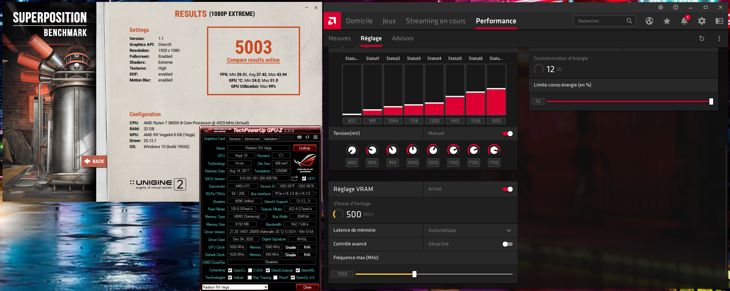

Ok c'est noté
En suivant vos conseils j'en arrive là et c'est effectivement mieux ;)
https://i.imgur.com/IfkqArg.png
https://i.imgur.com/NxA40JZ.png
n°2548198
duck69
Posté le 25-11-2020 à 16:55:31  profilanswer
Maintenant tu peaufines , parfois 50 points c'est 80w de conso :D
mais quasi 5k avec une vega64 c'est bien [:implosion du tibia]
n°2548199

Posté le 19-12-2020 à 06:42:47  profilanswer
Je me rends compte que je n'ai jamais posté ici ... Cela fait quelques mois que j'ai pris une Vega 64 d'occaz pour jouer un peu avec mon nouvel écran (en 3440x1440).
Après un peu de tâtonnement, et une amélioration de ventilation du boitier, je suis arrivé à quelque chose de stable :
https://i.imgur.com/ALJyE3Uh.png
https://i.imgur.com/iZNbIa3h.png
Je pourrai certainement en tirer un peu plus de perf, mais j'ai peur d'y toucher maintenant que j'arrive à tenir des heures sans plantages  [:klemton]
Mais si vous avez des suggestions, je suis preneur  :jap:
n°2549877
[Toine]
A la demande générale...
Posté le 19-12-2020 à 09:12:13  profilanswer
Tensions trop élevées, à 1650 , 1080mV c'est jouable, donc tu peux encore baisser .
En revanche, pour la ram, je te conseille de baisser la fréquence pour pouvoir tenir à 1000mV .
Message édité par [Toine] le 19-12-2020 à 09:12:44
n°2549890
Gregooz
Posté le 19-12-2020 à 11:05:12  profilanswer
Alors autant je suis d'accord avec ta première affirmation (et encore ça dépend des capacités de sa carte mais 1130mV c'est pas bien bas), autant t'as seconde  :non:
Qu'est-ce que t'entends par "tenir à 1000mV" sachant que la tension mémoire est configurée dans le bios (donc ne peut être changée via Wattman) ?
Idéalement, si pas de plantages/artefacts/écran vert à cette fréquence, il faudrait configurer 1070mV pour qu'elle passe à 1070MHz quand la carte est sur le p5 GPU  :jap:
Message édité par Gregooz le 19-12-2020 à 11:06:31
n°2549891
[Toine]
Posté le 19-12-2020 à 11:26:57  profilanswer
En gros, je mettrai 1030mv sur le 1550MHZ pour le gpu et 1020mv pour la mémoire à sa plus haute fréquence . Mais je pense qu'elle ne tiendra pas 1070MHZ du coup .
Message édité par [Toine] le 19-12-2020 à 11:27:53

Baodai38
Son of a preacher man
Posté le 19-12-2020 à 14:17:22  profilanswer
Merci pour vos conseils !
J'avoue, je ne maitrise pas toutes ces questions de fréquence aussi bien que vous  [:klemton]
inb4 "saymal d'OC si on comprend pas ce qu'on fait" :o
Je suis adepte de la méthode empirique :
Ca marche, on continue. Ca marche pas, on fait marche arrière  [:tinostar]
J'ai fait quelques mises à jours, ça donne ça :
https://i.imgur.com/PyPNG0ch.png
Je ne comprends pas quelle fréquence il faut surveiller pour vérifier que tout se passe bien dans HWInfo ?!
La fréquence du GPU plafonne globalement aux alentours de ~1610 pendant le bench
