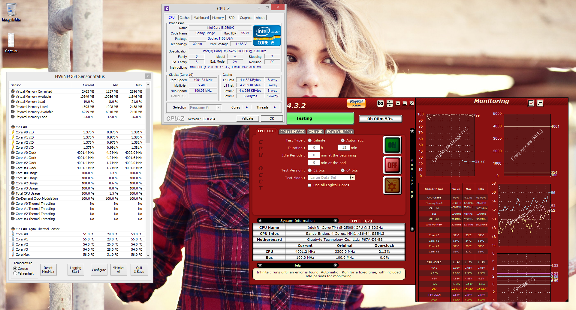

Mes deux dernière valeurs étaient en auto, je test en enabled. De plus je désactive donc le turbo et boost le base clock. Merci
Par contre j'ai mis un vcore de 1.2v mais sur hwinfo je vois un VID qui monte à 1.38v  :( C'est quoi ce truc ?
http://image.noelshack.com/fichier [...] apture.png
Message édité par emix90 le 30-12-2012 à 23:56:05

Bon, apparemment dans ma mobo je ne peux pas régler le vcore. Par contre j'ai mis le DVID à -0.020v et mon vcore est donc passé automatiquement à 1.330v. J'ai un multiplier de 46x.
Le truc c'est que sous occt ou cpu-z ils m'indiquent un vcore de 1.04v en idle et 1.06v en burn. Hwinfo lui m'indique bien un vcore de 1.320v (on se rapproche de la mobo).
Quelqu'un peux m'expliquer ces différences ? A la fin d'un test sous occt par exemple le graph du vcore est constant sur 1.06v
Message édité par emix90 le 31-12-2012 à 12:45:35

n°2265320
Vanmaaare
Posté le 31-12-2012 à 16:30:47  profilanswer
Heu c'est normal ça? Pour rigoler j'ai fait un o/c auto en mode extreme avec Ai suite, j'ai du stopper à 1.584v ! Il me l'a mit à 4.9 ! J'ai une Asus P8P67 et 2500k en aircooling avec Noctua
Sinon dans les règles de l'art je suis à 4.6 et 1,38v
http://battlelog.battlefield.com/b [...] 824758033/
