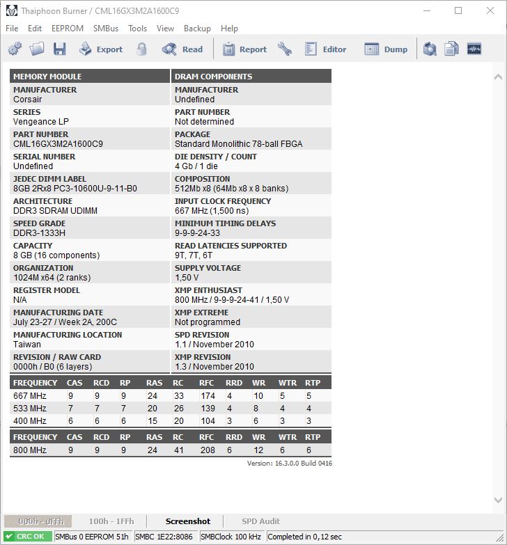

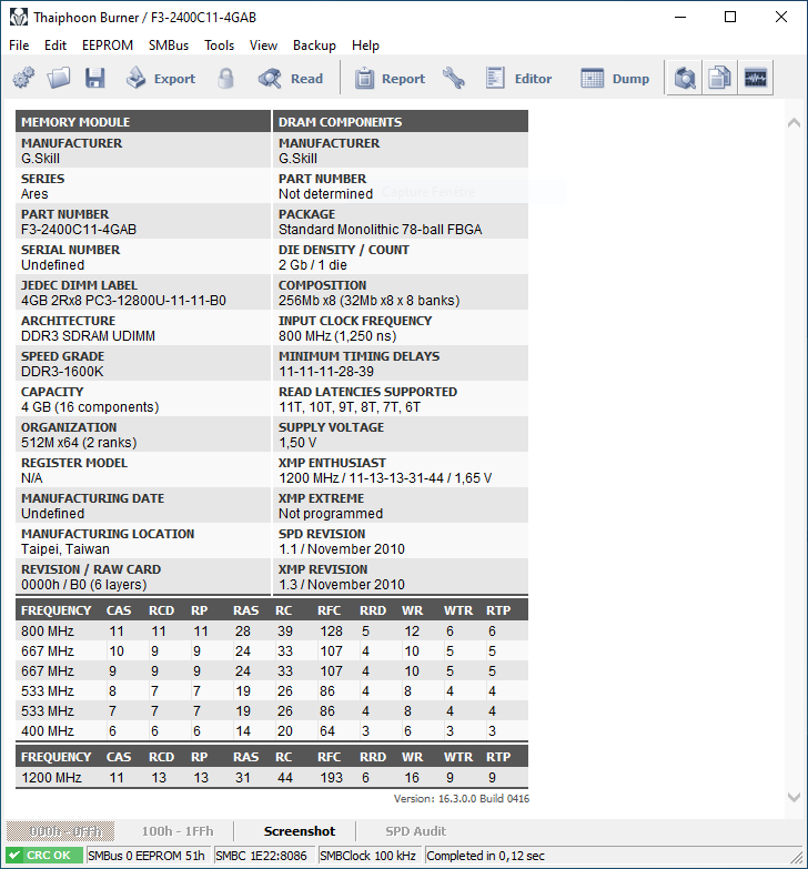

Sinon, j'ai passé TaiphoonBurner sur l'ancien (à gauche) kit et le nouveau (à droite), histoire de voir ce qu'ils sont vraiment :
https://rehost.diberie.com/Uploads/0/20210312-172655-3f4b49cb-a3bd-47bc-9922-a68ba79acca3.0.min.jpg https://rehost.diberie.com/Uploads/0/20210312-172848-ee291bc2-de24-4364-8ca6-0cf8439aa101.0.min.jpg
A noter que le Kit Corsair tourne aussi en Commande Rate sur 2 avec le profil XMP @stock (vu sur HWiNFO64) ... çapal'air fameux tout ça [:spamafoote]
Message édité par Antionn le 12-03-2021 à 18:05:44

On peut avoir ce genre d'indication avec Taiphoon Burner (je remets le lien vers l'image plus bas au cas où) ?
Pour la date, je ne sais pas comment la lire ... quand aux autres paramètres, pas sûr non plus si il s'agit bien du type de puces utilisées (bien que je pense que ce soit le cas), ou simplement de la norme de RAM à laquelle les barrettes répondent ...
J'essaierai  donc avec moins de tension en tout cas.
Pour le Command Rate, mon idée initiale était de me dire que cela simplifierait finalement peut-être la montée en fréquence en le laissant à 2T : même si ça ne joue pas de beaucoup, ce sera peut-être au moins ça de pris si ça a une influence ...
CAS Auto mais profil XMP activé ? (si c'est possible, au pire je verrais lorsque j'essaierais)

Par contre je crois que j'ai la date de fabrication des mémoires - entre parenthèse après leurs références - qui est W42' 12 : donc 42iéme semaine de 2012 je suppose ?
Si c'est bien ça, ça peut peut-être expliquer qu'elle ne monte pas très bien, si ce sont des modèles un peu ancien, sur un process moins maitrisé/bon ...

T'inquiètes pas pour l'âge des barrettes.
Toutes les récentes que j'ai acheté ne montaient pas aussi bien, j'ai fini par m'en débarrasser ...
