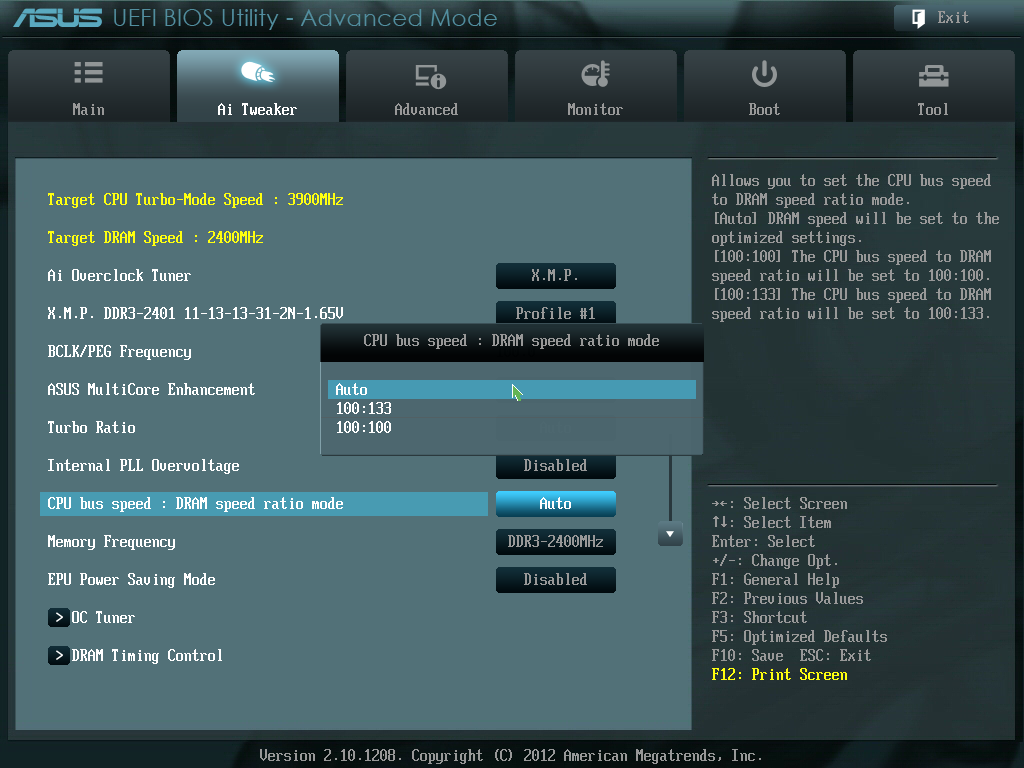

Dites les pros, j'ai une petite question de noob a propos de la mémoire, davatage (et parce que j'aime quand c'est mis en manuel :o) par curiosité qu'autre chose :
https://rehost.diberie.com/Uploads/0/20200423-162932-9ab7b666-3b33-434e-bd17-b51101fc0fbc.0.min.jpg
Je suppose que c'est une histoire de synchronisation de BUS entre BCLK et la mémoire (comme avec feu FSB en LGA775 ? :o), mais le mieux c'est bien d'utiliser 100:100 en toute logique hein ?
n°2537393

Comme le FSB strap, ça permet d’atteindre d'autres fréquences mémoire, comme 2200 entre 2133 et 2400.
Du fait de la manière dont fonctionne l'IMC, tu n'as pas de grosse pénalité en termes de latence comme c'était le cas avec le strap.
Mais le sweet spot en 1155 semble se situer à 2133 C9, sur Sandy comme sur Ivy.
Du coup, hors bench, cette option a très peu d'intérêt ...

sinon voici les screens de mon bios @ 4.4ghz
https://reho.st/medium/self/f310ebcea7c7a079e8852eab4089e0597cd7d896.png
https://reho.st/medium/self/c2d89f0c5e7c38247ae2b0e4edc5a19b8f0ef11f.png
https://reho.st/medium/self/8954d785681c0aac02ccc4150163f33a0a7f2121.png

Essaie de repasser le LLC en High à la place d'Ultra-High.
Tu devras probablement passer en offset positif (genre +0.030) pour atteindre les 1.38 en Vcore (le VID peut monter au dessus ...)

j'ai reçu mon câble 8 pins donc j'ai refait quelques tests
j'ai essayé de redescendre le LLC en High
de passer à 4.5ghz
avec un vcore de 1.376 et c'est le même écran bleu qui revient au bout de 5mns ou 10 mns grand max
la j'ai remis le LLC à ultra High avec un vcore qui se place à 1.368 pour 4.5ghz
ça fait 20mns que ça tourne
on va voir si ça continu
