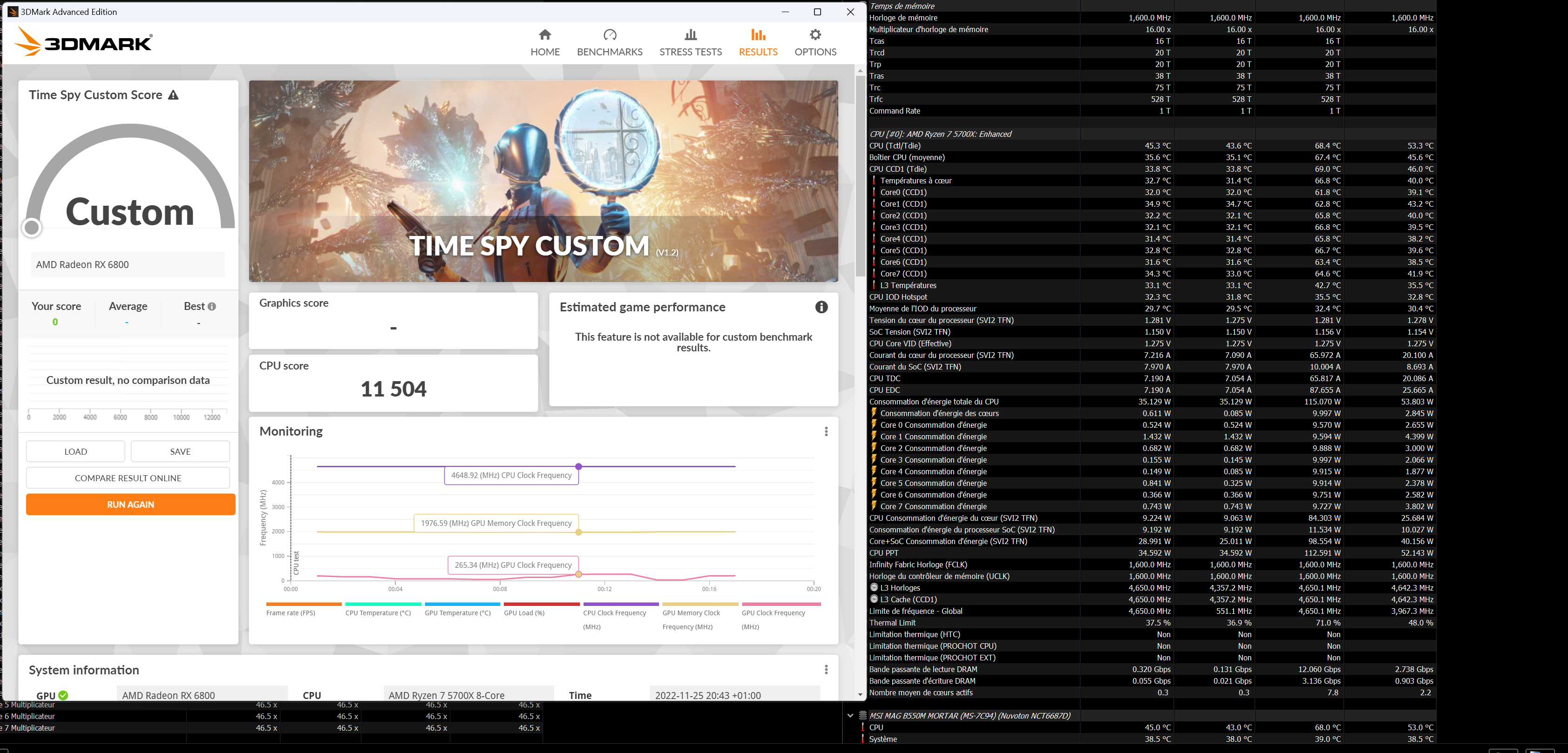

Oc fixe 5700x 4650Mhz 1.275V:
R23.200 = 15899
Temps idle 38° max temps 84° max cpu package power 145.436 Watts sous R23.
Mise à jour IntelBurntest maxi  temps 89°cpu package power 162 Watts.
https://zupimages.net/up/22/47/8iit.png
Message édité par ohyes78 le 25-11-2022 à 20:33:49
R23.200 = 15899
Ah ben ça consomme autant que le 5800x au final, je pensais que son stepping B2 aurait un peu amélioré ça mais ça n'a pas l'air, en tout-cas sur ton exemplaire.

n°2581693
ohyes78
Posté le 25-11-2022 à 20:38:17  profilanswer
Umi a écrit :
OK merci.
En fait les 5700x sont des 5800x  déclasser avec genre un nouveau stepping! Si non j'ai noctua nh12s pour refroidir avec un TDP annoncé par le constructeur à 129Watts Max!
Quand je passe en 4.5Ghz (allcore sans vdrop) pour 1.250 V il dépasse pas 130 Watts en charge sous CB23 avec un score de 15450!
Up un petit score 3dmark il faut que je repasse ma ram de 3200 xmp à 4833Mhz pour faire un score cpu de plus de 12000 points.
https://zupimages.net/up/22/47/h7ld.png
Message édité par ohyes78 le 25-11-2022 à 20:48:42

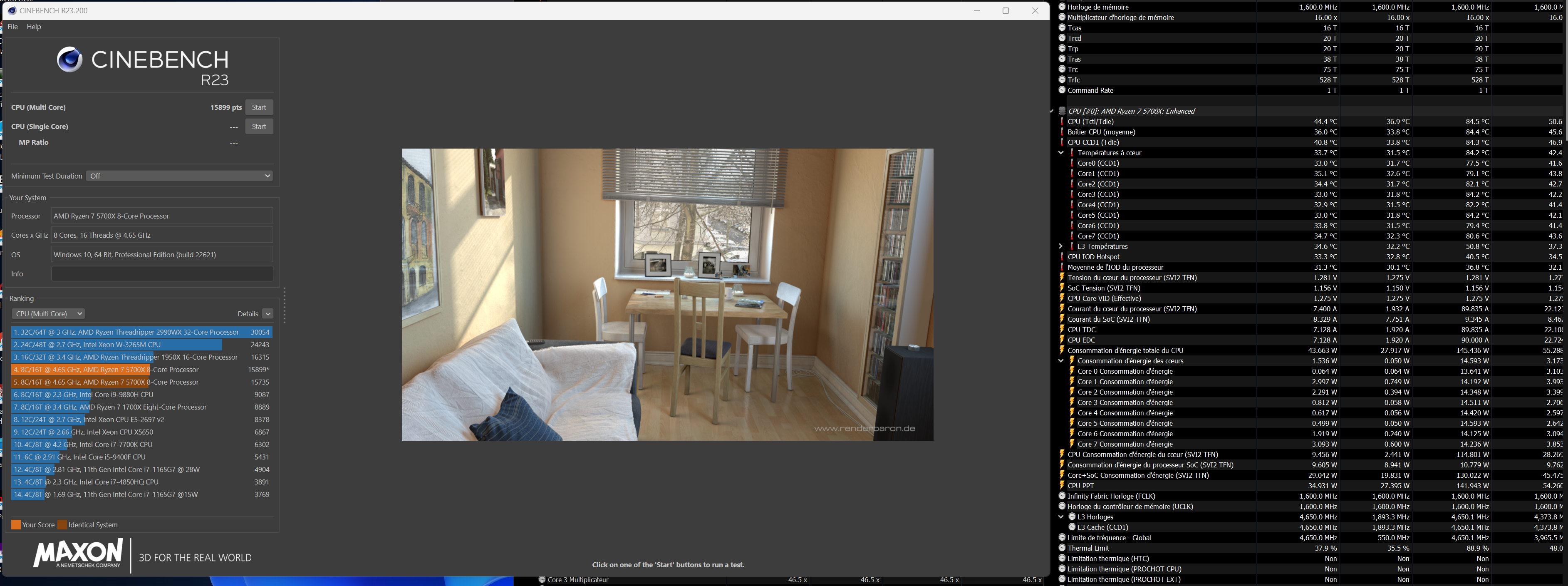

n°2581696
ohyes78
Posté le 25-11-2022 à 20:55:05  profilanswer
jujuf1 a écrit :
C’est optimal pour cinebench mais pas pour le jeu.
J'utilise r23 pour validé l'oc avec un test de 1h00 et vérifier d’éventuel erreurs!Après je passe en pbo voir capture.
https://zupimages.net/up/22/47/q95o.jpg

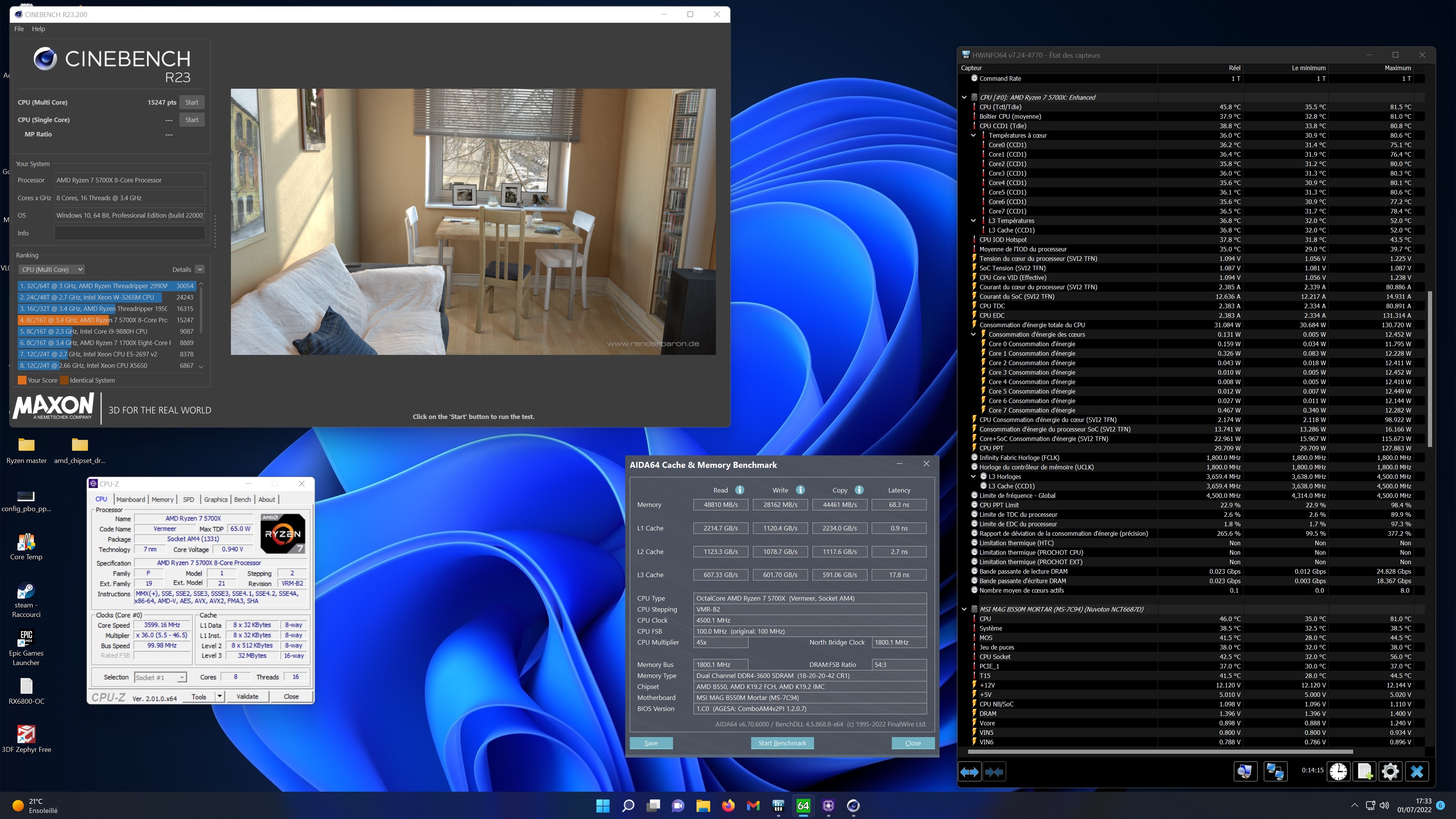

ohyes78
Posté le 25-11-2022 à 22:48:06  profilanswer
HanakoLexie a écrit :
N'importe quoi, je crois que tu à pas compris le principe du PBO et de custom les limites de puissance. C'est pas parce que EDC est haut que tu perf plus et inversement...
Une mise à jour avec OC fixe 5700x à 4.65Ghz pour 1.25V avec PBO OFF consommation du CPU Package max à 136,072 Watts pour un score CB23 de 15 809 points!Avec une machine rock de chez rock!
Maintenant il faut que je valide mon OC de ma ddr4 micron B-DIE  2*16Gb xmp 3200Mhz en 3864Mhz 18-22-22-42-CR2!
https://zupimages.net/up/22/47/2fx6.png
Message édité par ohyes78 le 25-11-2022 à 22:58:59

Une capture avec PBO ON et curve optimizer -24 sur tout les cores je suis avec dissipateur Noctua nh12s dans un boitier Fractal H400i.
PBO = PPT 130 EDC 90 et TDC135
Température cpu 81° 130 Watts max conso boost à 4650Mhz.
Attention il ne faut pas faire de comparaison avec des config AIO custom!Tu reste avec un simple rad Noctua d15-se!!
Il faut faire une comparaison avec ce qui est comparable!
Message édité par ohyes78 le 25-11-2022 à 23:35:13

CBR23 je suis à 16700points +/-, mon dernier screen tape 16658points très exactement, rock stable CO + Custom power limit, TDP aucune idée j'ai pas relevé dans la mesure ou je m'en fous complètement. TimeSpy aucune idée jamais run sur le 5800X, ni même sur le 5700G même pas pour hwbot. Sinon je dépasse pas les 77°C. J'ai un sample claqué au sol soit disant passant, j'ai eu des 5800X entre les mains qui tapé bien plus fort dans une config similaire. Après si je passe en mode triche, donc pas stable h24, et sa interessera personne ici car nous on cherche du h24, je peux faire un effective clock a 4825 et plus de 16900points mais bon pas pertinant.
Edit: Pour te dire a quel point le PBO vs Fixe c'est pas comparable.
OC Fixe et en plus pas stable, juste pour score rapidos sur HWbot > https://cdn.discordapp.com/attachme [...] 763481.jpg
Et la mon PBO2 rock stable avec OS claqué au sol > https://cdn.discordapp.com/attachme [...] 25v_-3.jpg
