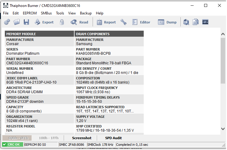

Moi par exemple c'est de la 8GB AFR comme tu peux le voir
https://zupimages.net/up/20/15/gf1x.png

Donc juan n a pas de la b-die si j ai bien compris mais de la 8GB Rev.E

D’après ce qu’il nous a dit il a de la b-die.
Et c’est certainement le cas car du cas 13 a 3200 c’est ultra chaud avec autre chose...
Le calcul du tRFC c’est le suivant :
ns * ddr_freq / 2000 = tRFC
La B-Die c’est entre 160ns et, 180ns.
Donc tRFC entre
(160x3200)/2000 = 256
(180x3200)/2000 = 288
Message édité par Miky 2001 le 10-04-2020 à 14:43:18

Donc concernat juan par exemple(pour CONVERTIR son trfc donné dans son slide en ns):
 2000x562/3200=351 OR 351ns correspond selon le tableau GitHub a de la rev e de chez micron c 'est pour ca que son 288 passe a mon avis
n°2536162

Posté le 10-04-2020 à 15:00:30  profilanswer
juanito met nous un petit coupo de Taiphoon si tu veux faire avancer le shmilblik  :jap:  :jap:  :jap:
https://zupimages.net/up/20/15/qt0y.png

Posté le 10-04-2020 à 15:18:35  profilanswer
+1 miky :jap:  :jap:  :jap:
Dans son slide la valeur correspond a un instant T et juan a surement de la B-DIE. ;)

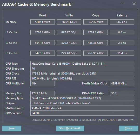

lolo-1234
Posté le 17-04-2020 à 14:10:36  profilanswer
pour moi c est devenus impossible de dépasser les 4.8ghz avec mon 9600k avec cette oc ram :pt1cable:  (méme avec 1.4v de vcore)
ram stock 3000 15 17 17 26 535
https://zupimages.net/up/20/16/66ro.png
