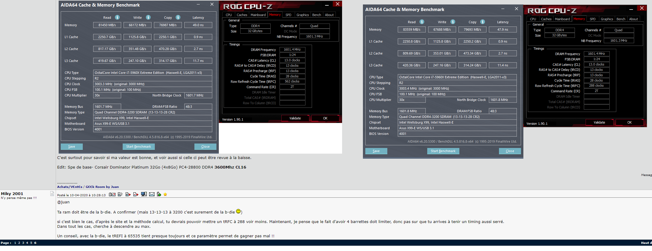

n°2535905
bastos9510​0
Posté le 08-04-2020 à 23:19:29  profilanswer
Miky 2001 Mais le tras ne doit pas etre le plus bas possible ? je vais tester a 38...
n°2535907
bastos9510​0
Posté le 08-04-2020 à 23:25:13  profilanswer
https://zupimages.net/up/20/15/je17.png
 :cry:  :cry:  :cry:
n°2535909
Miky 2001
N'y pense même pas !!!
Posté le 08-04-2020 à 23:33:24  profilanswer
Pour la stabilité, non, le plus bas n’est pas toujours le mieux  ;)
Et puis c’est juste plus complexe que simplement mettre au plus bas. Il y a des liens entre certains timings qui nécessitent de respecter certaines règles de calcul, sous peine de voir la cohérence de fonctionnement perturbée et des perfs qui ne seront pas optimales.
Dans ton cas, tu dois travailler les timings secondaires et tertiaires maintenant si tu veux améliorer les perfs.
Message édité par Miky 2001 le 08-04-2020 à 23:41:49

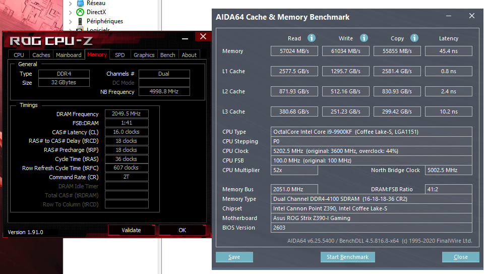

RUSH B, Cyka Blyat !
Posté le 09-04-2020 à 00:54:49  profilanswer
Pour l'instant, j'obtiens ça avec timing stock XMP annoncé pour 1733Mhz et je suis à 2050Mhz, jai juste mis à 1,50v au lieu de 1,35v annoncé XMP.
Ca boot pas plus haut même en augmentant les timing.
Si je veux gagner un peu plus, faut baisser le tRFC, c'est ça ?
https://www.zupimages.net/up/20/15/litl.png

Je viens de faire un ptit tour sur ton lien, mais je ne trouve pas l'info que je cherche.
Pour être plus précis, la méthode de calcul pour le tRFC
Voila ou j'en suis pour le moment.
https://zupimages.net/up/20/15/u4p0.png
C'est surtout pour savoir si ma valeur est bonne, et voir aussi si celle ci peut être revue à la baisse.
Edit: Spe de base- Corsair Dominator Platinum 32Go (4x8Go) PC4-28800 DDR4 3600Mhz CL16

@juan
Ta ram doit être de la b-die. A confirmer (mais 13-13-13 à 3200 c'est surement de la b-die ;))
si c'est bien le cas, d’après le site et la méthode calcul, tu devrais pouvoir mettre un tRFC à 288 voir moins. Maintenant, je pense que le fait d'avoir 4 barrettes doit limiter, donc pas sur que tu arrives à tenir un timing aussi serré.
Dans tout les cas, cherche à descendre au max.
Un conseil, avec la b-die, le tREFI à 65535 tient presque toujours et ce paramètre permet de gagner pas mal !!
n°2536127

Oui c'est bien de la B-Die
Je viens de faire un test @ 288, ça passe.
Il y a un léger mieux visiblement. (Constat sur moins 5 tests)
https://www.zupimages.net/up/20/15/y2ie.png
Par contre avec mon soft (Mem TweakIt) Je ne trouve pas le tREFI que tu me site plus haut.
A tout hasard, est que c'est le DRAM Refresh Interval sur mon soft, si c'est bien lui, il est @ 12480 actuellement.
