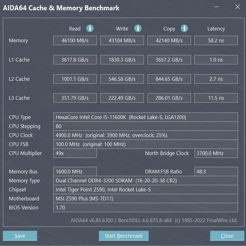

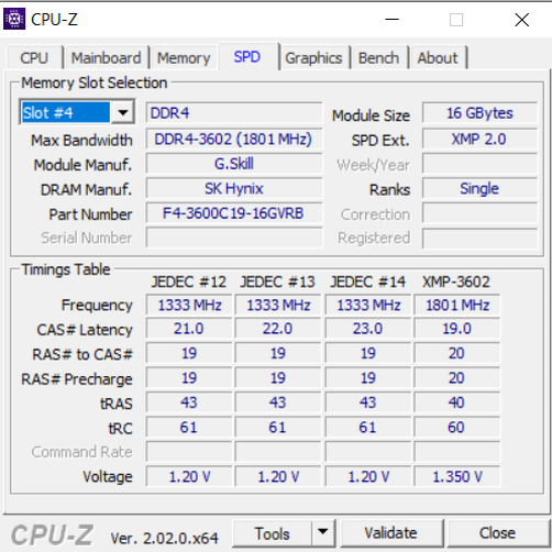

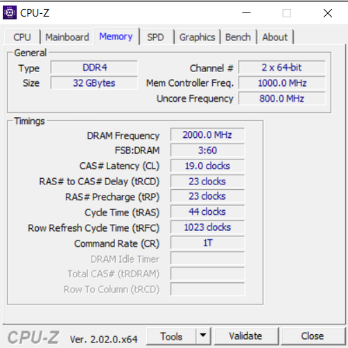

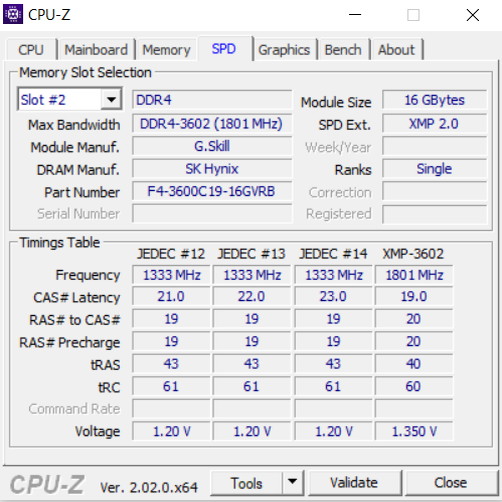

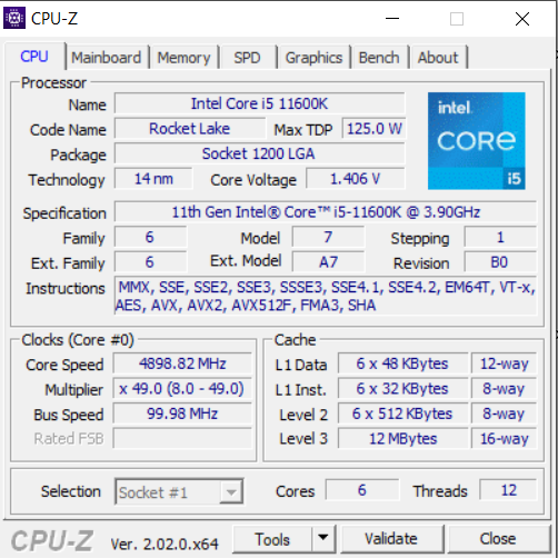

Salut, j'avais trouvé ce topic un peu au hasard  que je lurkait a l'occase' [:simchevelu]
A l'époque j'étais passé de 4*8 GB Ripjaws 3200 CL14 pour 2*16 GB Corsaire vengeance LPX 3200 CL 16 ( : -( )
Depuis un moment je regardais du coté des B-Die etc mais je voulais pas me faire chier
Et la je me suis fait un pte kiff, j'aime le look des Ripjaws surtout en rouge
Du coup je me commande un kit 2*G.Skill Ripjaws V F4-3600C19D-32GVRB CL 19 ( :'( :'( mais la frequence compense [:lazar]  [:bakk13] ) pas référencée en tant que B-die
Puis le je m'ennuyait je venais de finir mon oc de ma CG et du coup "meh go bios joué avec la ram"
Je vous un menu "memory try it!" et dedans y a des préréglages pour toutes les freq' 3200 3333 3400 3466 3600 3733 3866 4000 et plus jusqu'a 5333 MHZ avec pour cheque freq' le mode TCcommandRrate 1T ou 2T et Gear 1 ou 2 (c'est jsais pas sque c'est mais 1 c'est mieux que 2 de ce que j'ai vaguement compris :whistle:
N'ayant j'amais eu de chance avec de genre d'auto overclock, temps perdu pour temps perdu, je mets direct 4000 CL19 1T Gear 1
Et bah ca c'est stable :ouch: pour une fois que j'ai un peu de chance, si j'etais taquin j'irai bien chercher le CL18 mais ca va etre bien pour l'instant
https://i.postimg.cc/qRcCyq49/cpuz.pnghttps://i.postimg.cc/RV39cSmd/ramcpuz1.pnghttps://i.postimg.cc/RVjmdkVB/ramcpuz2.pnghttps://i.postimg.cc/DfpnJW9m/ramcpuz4000.pnghttps://i.postimg.cc/wjLpGw7s/ramtphn.png
Bench Aida :
https://i.postimg.cc/7L4k8S2t/ram.pnghttps://i.postimg.cc/QCCDYsTX/ram2.png
+10 000 MB/sec de debit gagné contre une perte de latence de 58.2 a 66.7 soit 8.5 ns perdu mais vu la vitesse gagnée [:gaellamonf]

Comme elle est monté sacrément bien a 4000 jvais essaye de repasser en CL18, 16 serait impec (c'est de la DDR4)
Mais n'empeche que pour 8 ns j'ai gagné entre +10 000 a +12 000 Mo sec en transfert ca fait un bon gain (en plus avec un outils d'oc auto)
n°2584515
absolument​pasbultom
Posté le 03-02-2023 à 11:55:30  profilanswer
Bon bah 18/22/22/44 au lieu de 19/19/23/23/44  4000MHz au lieu de 3600
https://i.postimg.cc/ns3kjPbn/ramcpuz4000cl18.png
https://i.postimg.cc/n9DYWVsL/ram3.png
Du coup j'ai regagné ma latence perdu en plus d'un lege gain sup :)
Pas mal ce kit finalement :jap:
ça me paraît énorme ton trfc à 1023  :ouch:
INTEL Core i9 13900K @ 5,80Ghz - CORSAIR Vengeance RGB PRO @ 2000Mhz CL16 - EVGA RTX 3080 Ti FTW3 ULTRA @ 2100Mhz
n°2584519
Miky 2001
N'y pense même pas !!!
Posté le 03-02-2023 à 12:21:30  profilanswer
en effet ! il  ya moyen d'optimiser tout ça !
Par contre ta latence ne c'est pas amélioré ? ou c'est mes yeux ?
Dans les points d'amélioration facile, commence déja par diminuer ton tRFC et augmenter le tREFI.
Apres pour une bonne base  de travail sur les timmings secondaires.
https://github.com/integralfx/MemTe [...] 20Guide.md
Tu as quoi comme tension sur la ram actuellement ? Tu as testé ton réglage ? Car tester la RAM c'est cruel et tellement chronophage...
