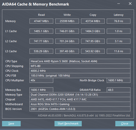

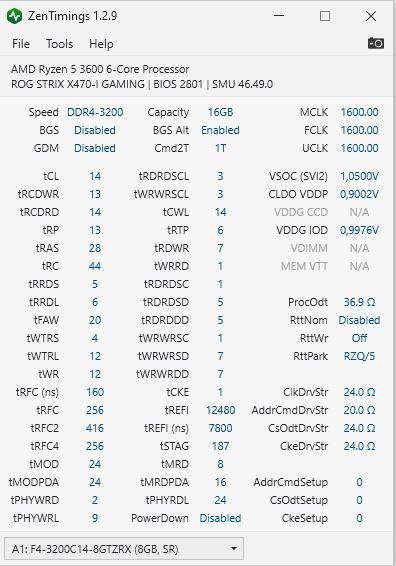

Salut les pros,
Cette semaine je me suis re-penché sur les timings de ma RAM que j'avais pas bougé depuis un moment.
J'ai de la trident Z en 3200MHz 14-14-14-34 et R5 3600.
Le profil XMP n'a jamais fonctionné.
Je suis passé en manuel avec une petite Opti tRP à 13 etr tRCDWR à 13.
Je suis quelques peu étonné des résultats :
https://www.zupimages.net/up/23/04/9fiz.png
https://www.zupimages.net/up/23/04/1olb.jpg
j'arrive pas à voir où j'ai merdouillé
Message édité par joum43 le 24-01-2023 à 00:09:54
Mon topic de ventes : https://forum.hardware.fr/forum2.ph [...] w=0&nojs=0
n°2584097
Umi
Posté le 24-01-2023 à 00:10:08  profilanswer
Qu'est-ce qui t'étonne exactement ?
n°2584098
joum43
Posté le 24-01-2023 à 00:35:04  profilanswer
Les latences non ?
https://www.zupimages.net/up/23/04/rh4d.png
Message édité par joum43 le 24-01-2023 à 00:35:12
n°2584102
Umi
Posté le 24-01-2023 à 01:14:11  profilanswer
Sur un Ryzen 3000 ça ne me choque pas.
Le comptoir obtient des latences similaires:
https://www.comptoir-hardware.com/a [...] ml?start=7
https://i.imgur.com/ibwhOOQ.png
Les tests ont étés effectués avec de la G.SKILL Trident Z PC4-25600 2 x 16 Go @DDR4-3200 (14/14/14/34)

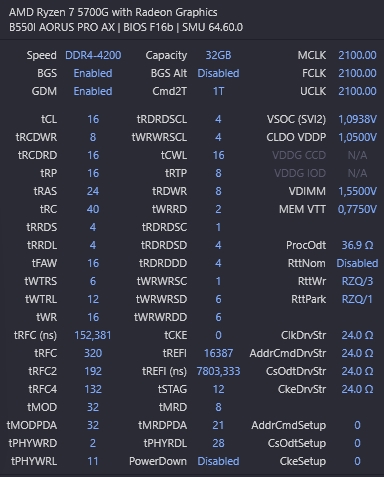

Salut les copains, si quelqu'un peut me donner un coup de main, je viens de prendre un kit en ddr4 32gb bdie 4000 c17-18-18-38 1.4v pour ma z690 + 13600k
J'aimerais faire un peu mieux mais je n'y arrive pas du tout...
Quelqu'un peut me donner des conseils ?
Message édité par nomihs le 25-01-2023 à 19:16:58
Mes ventes :  https://forum.hardware.fr/forum2.ph [...] w=0&nojs=0
n°2584209
quentincc
It's all ogre now
Posté le 25-01-2023 à 23:57:37  profilanswer
https://github.com/integralfx/MemTe [...] 20Guide.md

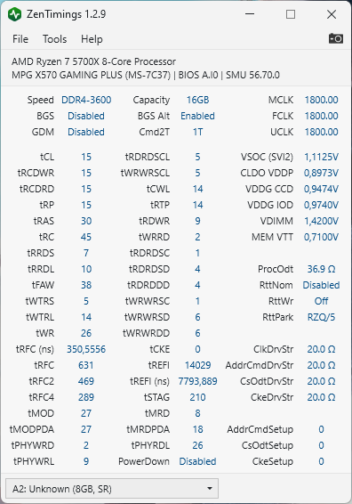

Posté le 26-01-2023 à 00:58:39  profilanswer
merci :love:
j'ai regardé pas mal de tutos mais je ne piges pas, en faite mon kit boot a 1,5v a 4000 15-15-15-35 avec erreur apres 10min sur Memtest.
j'ai donc essayé 16-16-16-36, je ne boot plus... et même a 16-17-17-37
je ne comprends pas la logique du truc ^^
Je suis tombé sur un mauvais kit ?
Message édité par nomihs le 26-01-2023 à 02:07:49
