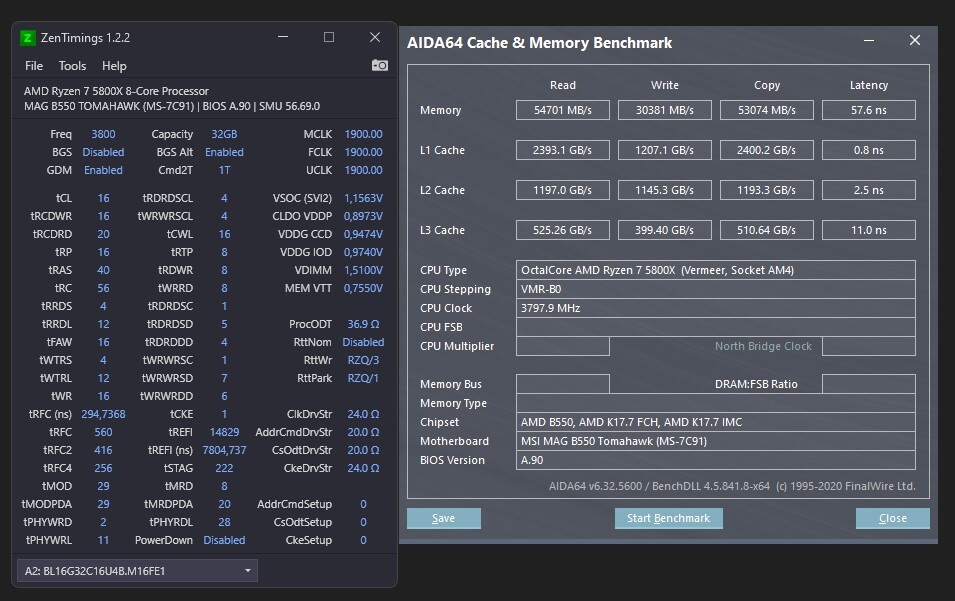

HanakoLexie a écrit :
Le tRCDRD ne passe pas sur 18 parce que tu dois être trop bas sur vDIMM ou limitation de la RAM.
Du coup la il faut tu règle tRC et ensuite tRFC.
tRC 52 risque de pas passé, si tu fais 56 en passant tRAS= tRCDRDx2 c'est plus plausible.
Du coup ton tRFC= tRCx10 mais la aussi c'est peut-être short, dans ce cas tRCx11.
De toute manière dans l'absolu tu dépends de vDIMM si tu veux etre cohérent dans tes timings.
Dac, je regarde ça demain, je fais un memtest 20 passes en ce moment.
Monter VDIMM, je veux bien mais j'ai un peu peur de la chauffe.
Une fois  ces réglages faits, je resserre un peu les secondaires ou pas la peine de me faire chier pour gratter peanuts,  je passe plutôt aux tertiaires?
Merci à toi.

DOnc, test en 16-16-18 hier soir,en montant vDIMM à 1.56, rien à faire sous memtest, erreurs 0 0 0 0 à la pelle + BSOD
Je suis repassé en 20 et j'en suis là en étant stable 20 passes, je verrai en jeu aujourd'hui + lightroom, pas mal de photos de concert à traiter.
AIDA64 a été fait en mode sans échec:
https://zupimages.net/up/22/46/aexk.jpg
Ah dommage, sa reste bien quand même.
Il reste quelques optimisation à faire, je te post les prochaines modif dans l'aprèm sur le PC.
En attendant si tu trouves le temps, tu peux essayer de try SCL sur 2-2, il te faudra vDIMM en plus, gain de bande passante à la fin. A toi de voir si le gain vs la tension que tu rajoute te semble intéressante.
Message édité par HanakoLexie le 20-11-2022 à 09:46:17

n°2581402
Bordel
Bordel !!!
Posté le 20-11-2022 à 11:51:23  profilanswer
J'ai l'impression d'être au max de la tension ; j'ai testé d'augmenter sans modifier les réglages, je prends des erreurs 0, alors que là ça passe.
Peut-être en testant procodt à la résistance inférieure?
Message édité par Bordel le 20-11-2022 à 11:52:33

Posté le 24-11-2022 à 17:10:18  profilanswer
Du coup, j'en reste là, stable complet, j'ai des problèmes de démarrage avec les tertiaires si je les descend ( et comme je les tombe tous en même temps par flemme de resteter tous un par un, ben je ne sais pas lequel merde :D ).
Donc, je pense que je ne touche plus à rien, à moins qu'il y ait quelque chose que je ne vois pas .
n°2581625
HanakoLexi​e
Bouffe une chaise
Posté le 24-11-2022 à 17:33:56  profilanswer
Un screen de ZT c'est toujours mieux pour savoir ton avancement, on sais pas si qlq chose a changer malgrès tous :D

n°2581629
Bordel
Bordel !!!
Posté le 24-11-2022 à 19:24:02  profilanswer
C'est celui du quote.
https://www.zupimages.net/up/22/46/aexk.jpg
n°2581634
HanakoLexi​e
Bouffe une chaise
Posté le 24-11-2022 à 22:58:47  profilanswer
Tu peux probablement passé tRDRDSD 4 et tWRWRSD 6, tWRRD sur 8 reste haut, voir a combien tu peux décendre sans rajouter vDIMM ou un crant au maximum pour toi. tRRDL 4 ou 5.

n°2581635
Bordel
Bordel !!!
Posté le 24-11-2022 à 23:12:33  profilanswer
Et pour finir par la suite, optimisé tes tensions vSOC / vDDG pour repercuté la conso de la puce I/O sur ton boost CPU.
Je vois ça demain  :jap:
n°2581698
Bordel
Bordel !!!
Posté le 25-11-2022 à 21:39:34  profilanswer
Bon, du coup ça passe pour les tertiaires.
