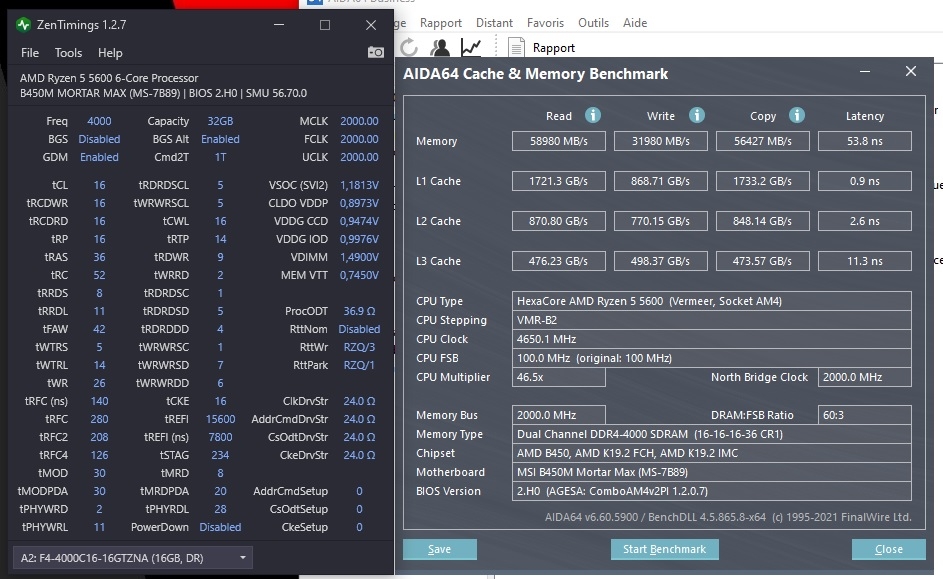

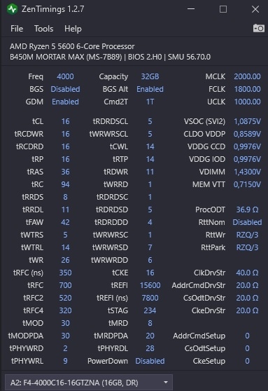

Encore merci pour ces conseils inestimables.
J'ai tenté d'appliquer ta méthode : ça à plutôt bien fonctionné jusqu'ici.
Voici ce que je peux obtenir à 4000 (desync sans oc cpu - vsoc vddg auto)
   Partant de 1.54v pour boot, c'est wouha.
https://rehost.diberie.com/Picture/Get/f/98995
J'ai aussi passé beaucoup de temps à 3933 qui tiens @1.35v profil xmp, me satisfaisant de 1.4v pour un trfc@295(150ns)
https://rehost.diberie.com/Picture/Get/f/99002
Je pense toujours à une limite du contrôleur mémoire - ça boot bien à 4000@1.39v xmp... avec un cldovddp@1.25v
Je perd l'espoir de monter plus haut pour le moment (4133 ne boot même pas @1.6v...)
Suite à d'autres recherches sur les kit gskill bdie DR sur am4, je peux déjà m'estimer heureux de ces "premières" tentatives de toute façon.
Message édité par hew le 16-11-2022 à 01:00:51
cLDO VDDP 1.25 ne sert stricement à rien a part cramé ta puce I/O.
cLDO VDDP est la tension qui gère UCLK, 0.900 suffit encore pour 2000 UCLK, ton soucis ce trouve d'ailleurs.
FCLK c'est vSOC & vDDG
MCLK c'est ton vDIMM.
Ce que je ferais, si ton 3933Mhz sync est stable, vérifie bien avec TM5 profil 1usmus, Anta ou Kharu, c'est la prendre comme base.
La desuite sur 3933Mhz ce que tu dois faire :
1. Gardé ton vSOC/vDDG et cLDO actuel, tu trouvera la tension idéal à la toute fin
2. Voir si tu peux être stable avec procODT plus bas, 36.9Ohm c'est déjà très bien, mais si t'arrive à tombé encore c'est encore mieux. Test de stabilité.
3. Voir si RTTPark est stable sur RZQ3/RZQ5/RZQ7, probablement RZQ3 mais sa coute rien de try RZQ7
3. Passé le GearDownMode sur OFF 1T, test de stabilité. Si pas stable, augmenté vDIMM, si rien n'y fait, passé en GDM OFF 2T.
A ce stade là tu attaque les timings, et je t'invite à lire mes anciens postes sur le thread, tu trouvera des tips intéréssent.
Question, t'es sure que AddrCmdDrvStr sur 30 c'est obligatoire ? Pareil pour CkeDrvStr ? Ta essaye 40-20-30-20 ou 40-24-30-24 ?
Dernière remarque, t'es en AGESA 1.2.0.7, si tu compte utilisé PBO2 et custom les limites de puissance, je te conseil de rétrogradé sur l'AGESA 1.2.0.3C
Schema pour que te donné une idée de qui fait quoi > https://cdn.discordapp.com/attachme [...] nknown.png
Message édité par HanakoLexie le 16-11-2022 à 05:32:28

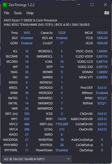

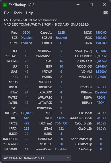

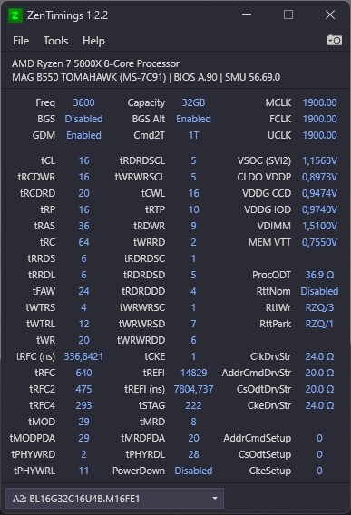

Bordel
Bordel !!!
Posté le 17-11-2022 à 10:29:37  profilanswer
Bordel a écrit :

Je viens de dl thaiphoon pour test avant de recevoir la ram, je peux pas utiliser le soft: il m'est demandé de l'exécuter en mode administrateur, ce que je  fais, il me manque quand même des autorisations pour l'accés SPD ( version prise directement sur leur site), clé dans le registre modifiée comme dit dans le log.
Edit: ça marche après redémarrage
Message édité par Bordel le 17-11-2022 à 10:31:07
n°2581309
Bordel
Bordel !!!
Posté le 18-11-2022 à 09:26:05  profilanswer
HanakoLexie a écrit :
Tu me fera un screen thaiphoon sur un des deux stick stp

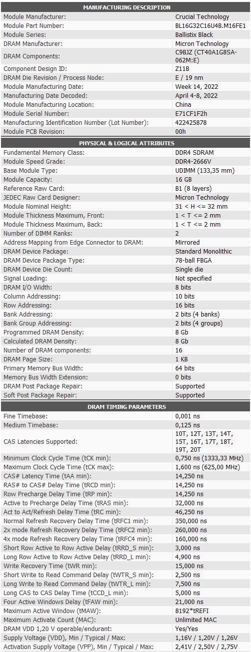

Voilà, sortie de boite xmp1
https://zupimages.net/up/22/46/pfbm.jpghttps://zupimages.net/up/22/46/37rz.png
Message édité par Bordel le 18-11-2022 à 09:28:32

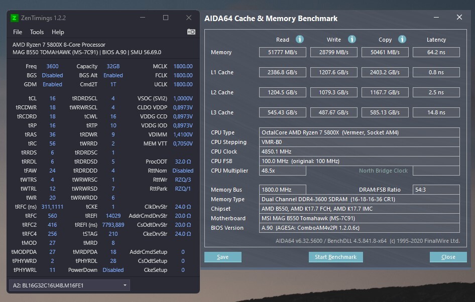

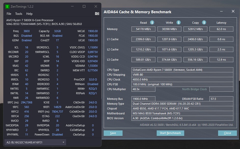

n°2581313
Bordel
Bordel !!!
Posté le 18-11-2022 à 13:40:04  profilanswer

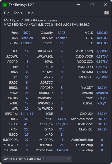

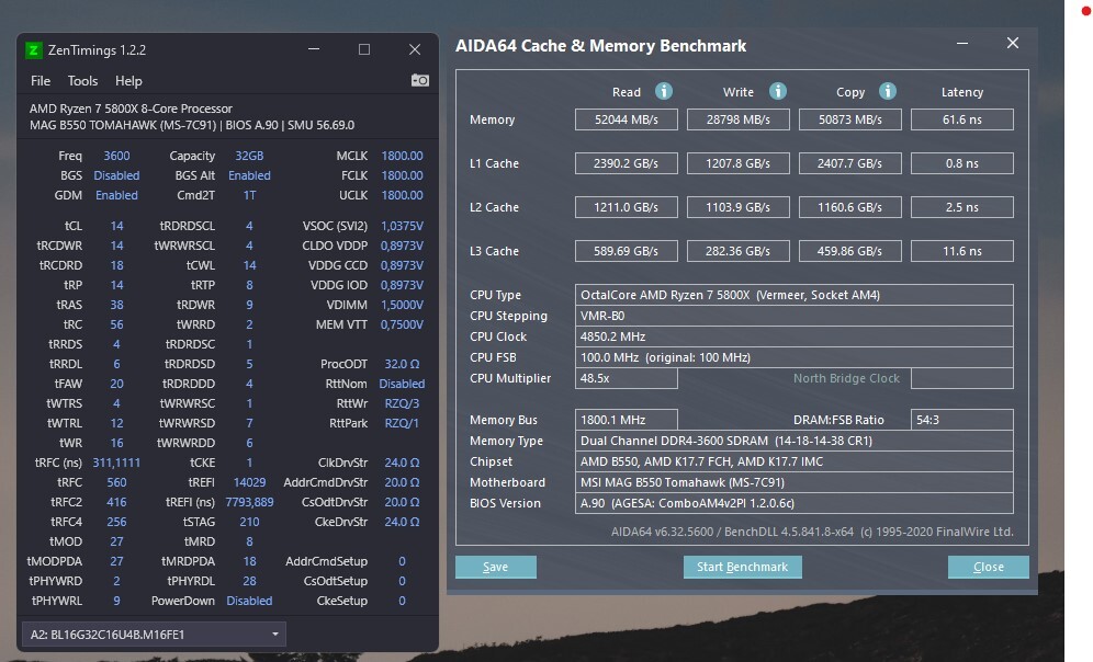

Du coup, vite fait, sous W:11 priorité temps réel :
https://zupimages.net/up/22/46/x2ai.jpg

HanakoLexi​e
Bouffe une chaise
Posté le 18-11-2022 à 13:53:55  profilanswer
Dommage pour moi c'est des C9BJZ c'est pas ce qu'il y a de mieux pour fréquence max sur un 5000G sans abusé sur vDIMM. Sinon pour toi, t'aura aucun mal a faire 3800C14.
Je dois avoir un preset safe a te fournir a 3800C14 qui devrait donc passer moyennant un ajustement de tension si sa t'intéresse.
D'ailleurs le preset en question je l'avais posté sur le thread ici si jamals tu le retrouve avant moi.
Message édité par HanakoLexie le 18-11-2022 à 13:54:55
Mon topic Achat/Vente -- ComputerLabs sur discord https://discord.gg/qhzkhrx -- https://computerlabs.fr -- Akex pour les intimes --
n°2581315
Bordel
Bordel !!!
Posté le 18-11-2022 à 14:40:30  profilanswer

n°2581324
Bordel
Bordel !!!
Posté le 18-11-2022 à 17:02:40  profilanswer
Met des screenshots zentiming quand tu peux pour voir les résultats.
Pour GDM 1T ta test juste full auto avec un vdimm correct ?
Non, je suis parti avec les réglages, je commence rarement par le début...
Je suis à 1,50 en C14, là je test en jeu, je ferai tm5 ce soir.
Edit
https://zupimages.net/up/22/46/82kq.png
Message édité par Bordel le 18-11-2022 à 17:04:12
n°2581327
HanakoLexi​e
Bouffe une chaise
Posté le 18-11-2022 à 19:21:34  profilanswer
Ton vSOC est vachement bas en auto, abusé. Oublie pas de le remonter vers 1.050 au moins avant de balancer TM5.
Amuse toi bien, moi j'ai reçu a l'instant mes 5700G a bin :D

Bordel
Bordel !!!
Posté le 19-11-2022 à 10:23:56  profilanswer
Je suis passé en C16 à32ohms error14 14 0 4 0 5.
https://zupimages.net/up/22/46/h4g8.jpg
Je suis repassé à 36,9 et j'ai remonté tRC à 64 + tRFC en auto, baissé un peu Vdimm et je retest .
Message édité par Bordel le 19-11-2022 à 10:24:21

Bordel
Bordel !!!
Posté le 19-11-2022 à 13:13:15  profilanswer
Ant77 extreme ok
https://zupimages.net/up/22/46/t4ks.pnghttps://zupimages.net/up/22/46/jjpx.png

Bordel
Bordel !!!
Posté le 19-11-2022 à 20:33:57  profilanswer
Stable 10 passes 1usmus+jeu+lightroom
https://zupimages.net/up/22/46/r9qs.jpg
n°2581371
HanakoLexi​e
Bouffe une chaise
Posté le 19-11-2022 à 21:00:35  profilanswer
Le tRCDRD ne passe pas sur 18 parce que tu dois être trop bas sur vDIMM ou limitation de la RAM.
Du coup la il faut tu règle tRC et ensuite tRFC.
tRC 52 risque de pas passé, si tu fais 56 en passant tRAS= tRCDRDx2 c'est plus plausible.
Du coup ton tRFC= tRCx10 mais la aussi c'est peut-être short, dans ce cas tRCx11.
De toute manière dans l'absolu tu dépends de vDIMM si tu veux etre cohérent dans tes timings.
Pour résumer ta le choix de pousser vDIMM ::
16-16-20-16-36-52 ou
16-16-20-16-40-56 ou encore
16-16-20-18-40-58
Et ensuite tu ajuste tRFC par tRC x10/11 voir x12.
Encore une fois j'insiste sur le fait que tu risques de te frappe un mur sur vDIMM a 1.51v, ou pas, tu me dira ce qu'il en est.
Message édité par HanakoLexie le 19-11-2022 à 21:08:17
