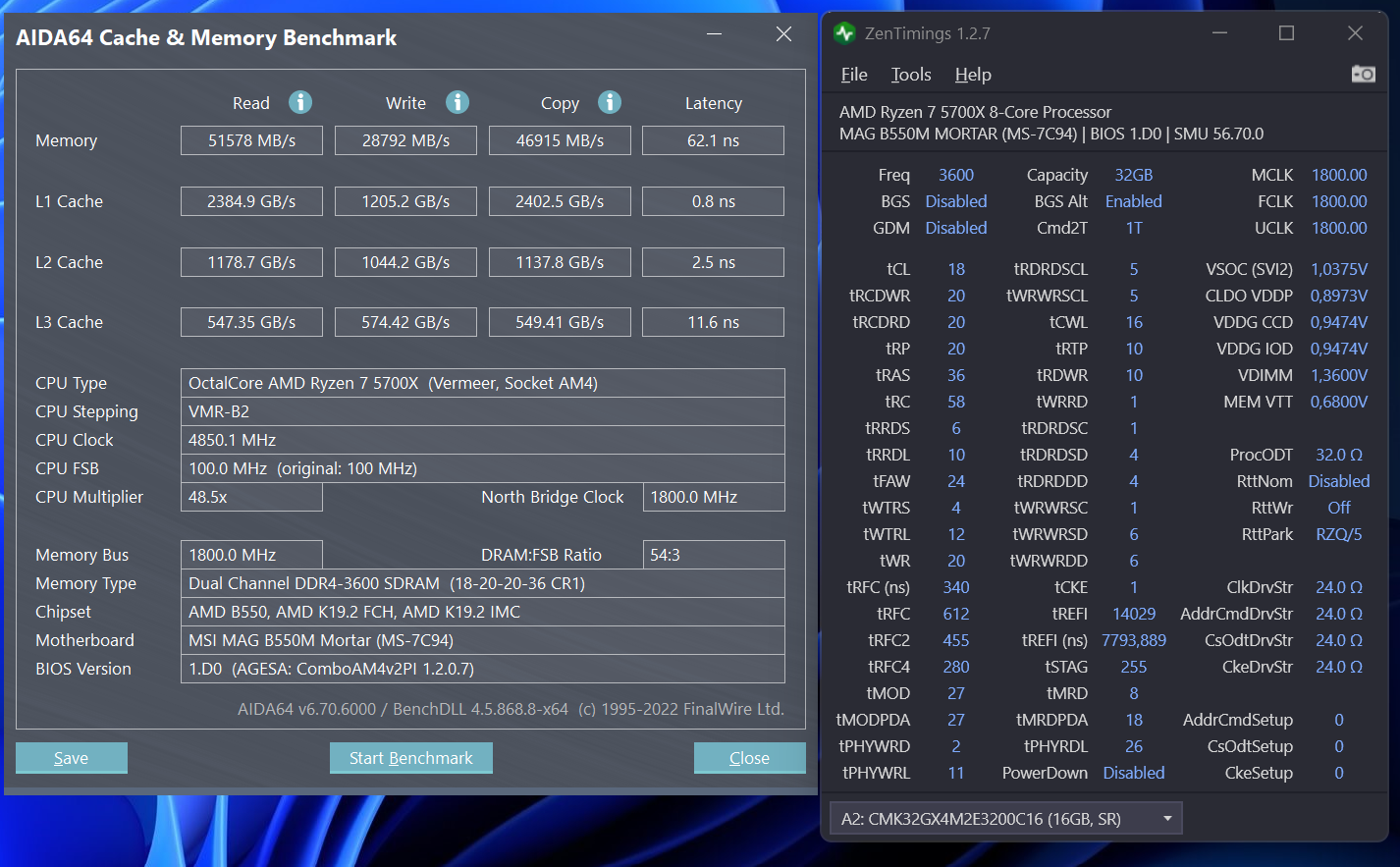

Je poste mon oc de mon kit corsair vengeance lpx CMK32GX4M2E3200C16 ver 3.43 micron b-die.
Config pc:
AMD Ryzen 7 7700x
Noctua NH-U12S chromax.black
AMD RX 6800 MBA
MSI MAG B550M Mortar
Corsair Vengeance LPX 32GB (2x16GB) DDR4 3200MHz C16
Seasonic focus 550 Gold
Un avis sur mon oc pour de l'optimisation?
https://zupimages.net/up/22/48/mo10.png
n°2581874
Bordel
Bordel !!!
Posté le 28-11-2022 à 21:25:43  profilanswer

Pour les trfc, faut appliquer les formules.

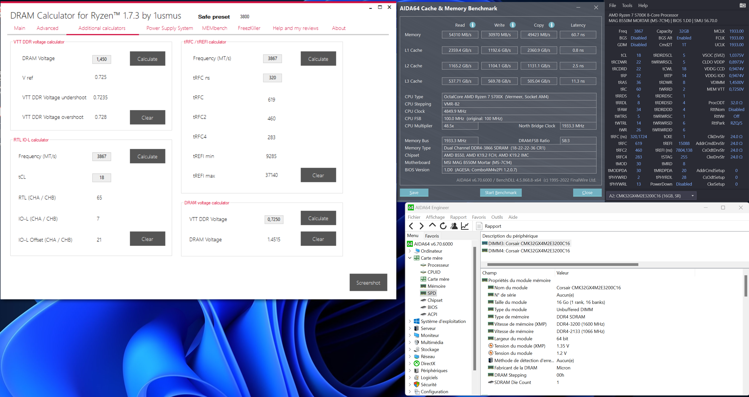

J'utilise la liste des trfc avec mon bin die de reous@hardwareluxx, il faut faire un calcul?
https://zupimages.net/up/22/48/m1b2.png
Message édité par ohyes78 le 28-11-2022 à 21:45:15
(((tRFCns x Fréquence/2000)+8-1)/8)*8+8 pour un kit avec des stick de 8Go
(((tRFCns x Fréquence/2000)+16-1)/16)*16+16 pour un kit avec des stick de 16Go
Ou sinon ton tRFCns le plus bas stable converti en tick.
Ou encore tRFC= tRC*X
Trop haut la cLDO vDDP, 0.900 ira très bien
Message édité par HanakoLexie le 28-11-2022 à 21:58:28
Trfc un multiple de trc, ensuite /1,346 et/1,625 pour les 2 suivants.

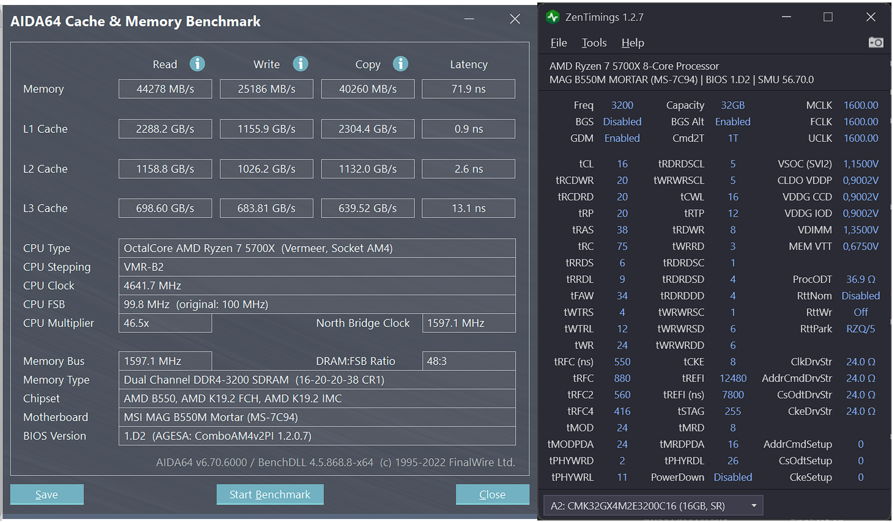

Correction des trfc->trfc2->4
Résultat:
Avant opti
https://zupimages.net/up/22/48/5aa7.png
Après opti
https://zupimages.net/up/22/48/aiul.png
Message édité par ohyes78 le 29-11-2022 à 00:14:35

Posté le 29-11-2022 à 05:57:33  profilanswer
Y'a pas de 3800Mhz ? Fait un effort pour ce cap si symbolique..

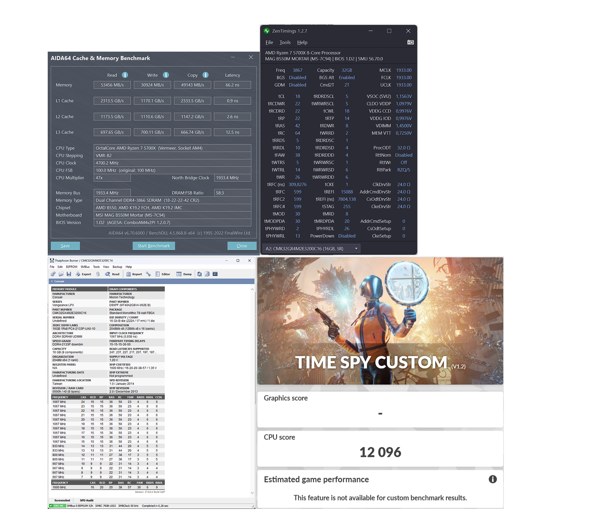

Un petit retour sur mon OC à 3867Mhz en (18-22-22-36 CR1).
Votre avis pour des améliorations des débits et la latence du L3?
Je n'arrive à trouvé dans le bios de ma cm MSI MORTAR les valeurs tREFI min et max?
https://zupimages.net/up/22/48/wbbg.png

Y'a pas sur AMD donc tu va chercher longtemps.
Pas d'erreur WHEA dans l'observateur d'événements ou hwinfo ? Ycruncher stable ?
Les débits/latence mémoire= optimisation des timings et par pitié pas avec ce logiciel pourrave. Latence L3 en augmentant ta fréquence CPU et/ou augmenter EDC mais peut être contreproductif au niveau des fréquences CPU. A test.
Message édité par HanakoLexie le 29-11-2022 à 18:49:28
