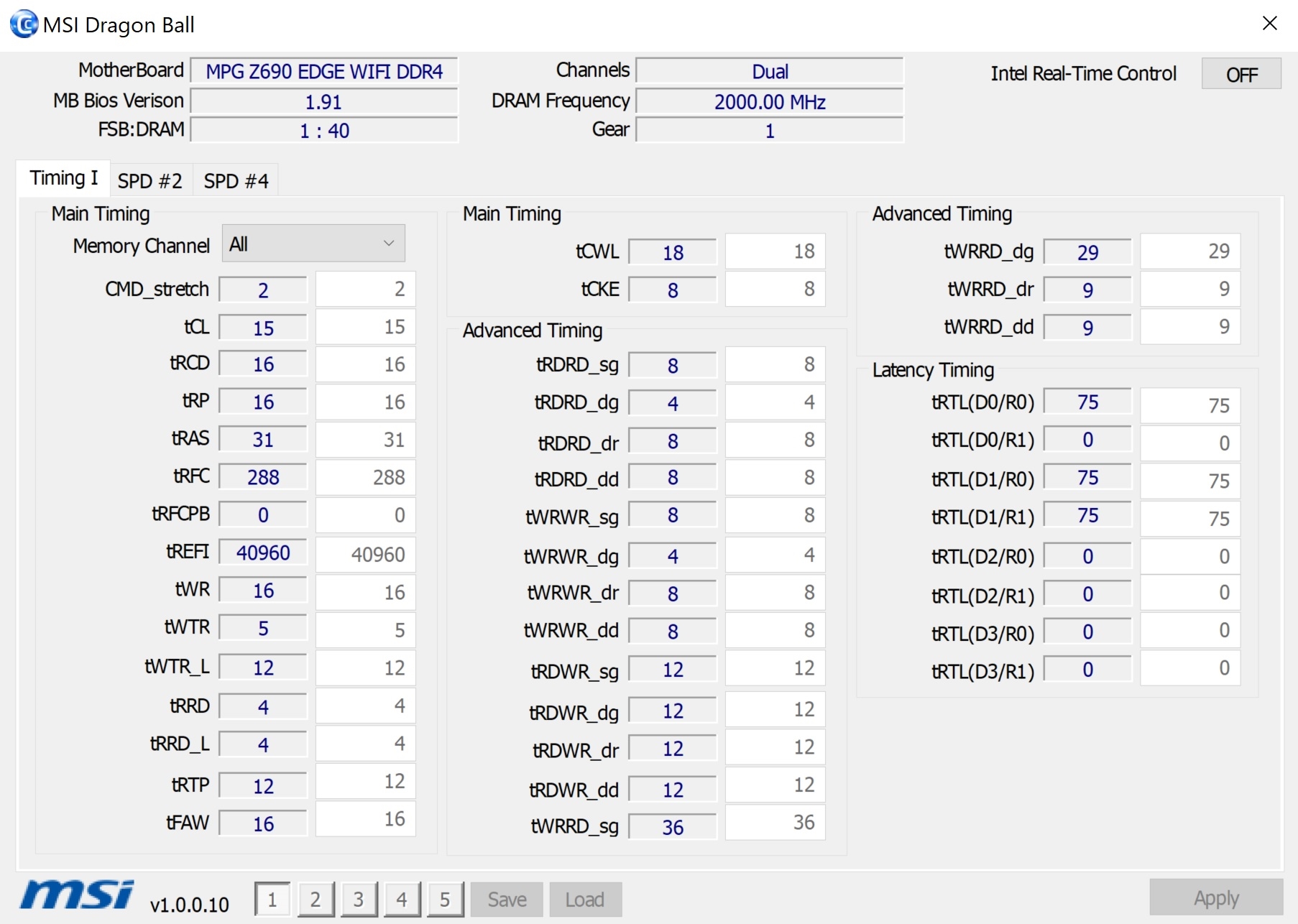

comme tu traines par ici, je me permet une question
je suis en DDR4 2000 Gear 1  16 16 16 32  1.48 vdimm
https://rehost.diberie.com/Picture/Get/r/95856
que me conseilles tu si je veux modifier les timings 16 16 16 ?
a- 15 16 16
b- 15 15 15
c- autre
n°2580730
quentincc
It's all ogre now
Posté le 02-11-2022 à 10:36:34  profilanswer
Tu peux passer en 15-16-16-31 puis 15-15-16-31, voir 15-16-15-30 si ça ne fonctionne pas.
Tu peux aussi diminuer le tRFC, tu devrais avoir un peu de marge là dessus.
Si tu veux encore plus de perf en gaming, désactive les E-core et pousse ton uncore à 4.8+GHz.

davids
Posté le 05-11-2022 à 17:02:13  profilanswer
Après tu peux aussi essayer les 4100/4200MHz avec les même timings, c'est ce qui devrait augmenter les perfs le plus drastiquement, mais je te recommanderais un petit 1.25~1.3v de VCCSA et 1.5~1.55v vDDR à ces fréquences là.
merci pour les conseils , stable 2H extreme1 @ anta777
https://rehost.diberie.com/Picture/Get/r/97189
faudrait que je teste en jeux maintenant, plague tale requiem faisait bien planter l'ordi l'autre jour quand mes réglages ram n’étaient pas bons ... vous connaissez d'autre jeux ram sensibles ?

davids
Posté le 05-11-2022 à 17:23:44  profilanswer
j'ai essayé 2100 en augmentant un peu le SA (1.25) et vdimm toujours @ 1.48  et ça plante
faudrait que je monte le SA entre 1.25 -1.3 et le vdimm @ 1.5
on va voir ... si ça me prend
Message édité par davids le 05-11-2022 à 17:24:22

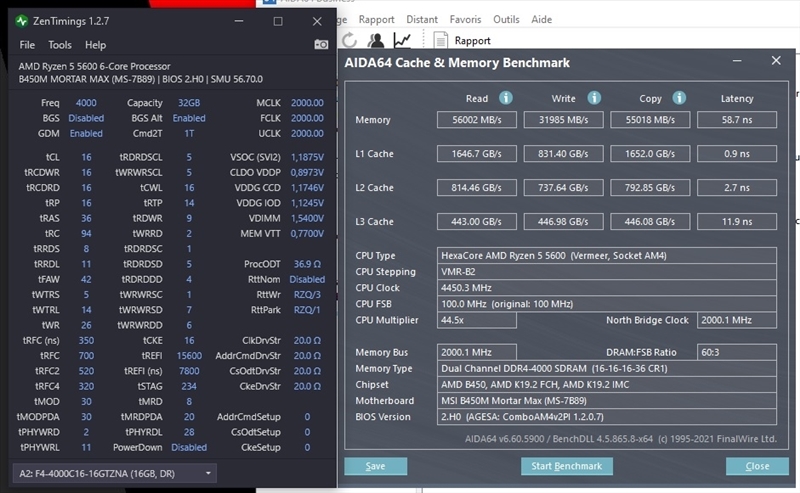

hew
Posté le 12-11-2022 à 10:28:35  profilanswer
Bonjour,
J'aurai besoin d'un avis,
En effet, j'ai un 5600 (non x) sur une b450m mortar max qui tenait  facilement l'IF2000 avec un kit 2x8GO (single rank) crucial ballistix sport lt 3200c16@4000c20 à 1,41v
J'ai donc fait une folie - me disant que j'allais pousser ce petit 5600 qui tiens par ailleurs pbo200 co-26 - et pris un kit 4000c16d-32gtnza cette semaine :
Mais impossible de boot a 4000.. Peu importe les timings ou le vdimmou n'importe quel réglage... J'ai pu boot avec le profil xmp avec un cldo vddp supérieur à 1.35v pour le vdimm à 1.4v ce qui n'était pas du tout le cas avec les crucial (avec un cldo safe au alentour de 1v)
Après réglage mon nouveau kit tourne à 3800c14-8-15-14-26 trc36 trfc285 1T à 1.47v
En 1:1:1 le cldo vddp est à 1,05v.
C'est vraiment comme si j'avais un "mur" a 3966 - je suis un peu vert.
D'après vous, est ce le processeur qui est en cause (avec le dual rank) sachant qu'une barrette seule à la fois me fait la même chose (pas de boot) ou simplement une incompatibilité carte mère/ram
n°2581072
HanakoLexi​e
Bouffe une chaise
Posté le 12-11-2022 à 21:32:20  profilanswer
hew a écrit :
Bonjour,
Dual Rank + le fait que tu passe de EDIE Micron à BDIE Samsung, tes resistances en auto ne sont pas les même, ça peut coincé de ce coté la aussi.
Par exemple concret :
J'ai 2x8 SR EDIE Micron qui tourne à 4733C16 sur un 5700G, les résistance sont :
procODT = 36,9 Ohm
RTT = OFF/OFF/RZQ5
Sur mes 2x8 SR BDIE Samsung, toujours a 4733C16 sur le 5700G :
procODT = 43,6 Ohm
RTT = OFF/OFF/RZQ5
De plus, les 2x8 EDIE je suis en 1T GDM OFF, les 2x8 BDIE seulement 2T GDM OFF.
EDit: Le PCB aussi est pas le même, les EDIE surement du A0 alors que les BDIE en DR c'est du B2 probablement ou un truc du genre.
Message édité par HanakoLexie le 12-11-2022 à 21:34:59
VDDP beaucoup trop haut , essaie 0,900V
procODT = 36,9 Ohm
RTT = OFF/OFF/RZQ5
procODT = 43,6 Ohm
RTT = OFF/OFF/RZQ5
Merci, j'avais bien conscience de ce que tu pointe du doigt ; mais quand même ! Quelle décéption !
Effectivement c'est ce que je lis régulièrement, merci.
Par ailleur je n'avais pas voulu monté au dessus de 1.5 le vdimm :
Mon kit tiens ses specs... à 1.54v (au lieu de 1.4) !!? Voici un screen ou j'ai juste posé le profil XMP et l'IF@2000
 https://rehost.diberie.com/Picture/Get/r/98609
Un avis ?
Message édité par hew le 13-11-2022 à 23:13:48
Un avis ?
Tes tension vDDG ne sont pas bonne du tous, tu ne peux pas avoir vDDG supérieur a vSOC. Il faut au moins 0.05v de plus du vSOC, c'est ce dernier qui alimente vDDG et pas l'inverse.
Et dans l'absolu vDDG est trop haut malgré tous.
Pense a ton vDrop sur soc, sa ce rapprochz trop de vDDG donc fait bien attention a la différence de 0.05v entre les deux.
Message édité par HanakoLexie le 14-11-2022 à 00:05:49
Merci pour l'info, j'ai un gros vdrop sur vSOC sans reglé le LLC oui ! C'était à la mano vu que ça fait deux jour que je cherche à faire tourner le profil XMP de ce p**** de kit mémoire.
Ma question c'était vraiment : à votre avis, est ce normal d'avoir un tel écart vdimm par rapport aux spécification (1.54 au lieu de 1.4) ?
Message édité par hew le 14-11-2022 à 00:13:50
