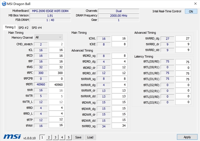

Posté le 28-10-2022 à 18:12:31  profilanswer
quentincc a écrit :
Descend tes tRDRD_DR&DD ainsi que tWRWR_DR&DD à 8 et tes tRDWR_xx à 12 tous ;)
la vache le gain de perf :ouch:
je peux laisser mon vdimm @ 1.48 et le SA @ 1.25 ?
n°2580544
quentincc
It's all ogre now
Posté le 28-10-2022 à 18:16:22  profilanswer
ça donne quoi en perf ? :o
Tu peux essayer de réduire (même si les deux sont des valeurs non nocives), teste bien la stabilité avec testmem5 profil anta1 extreme :)
Mon topic d'achat/vente :)

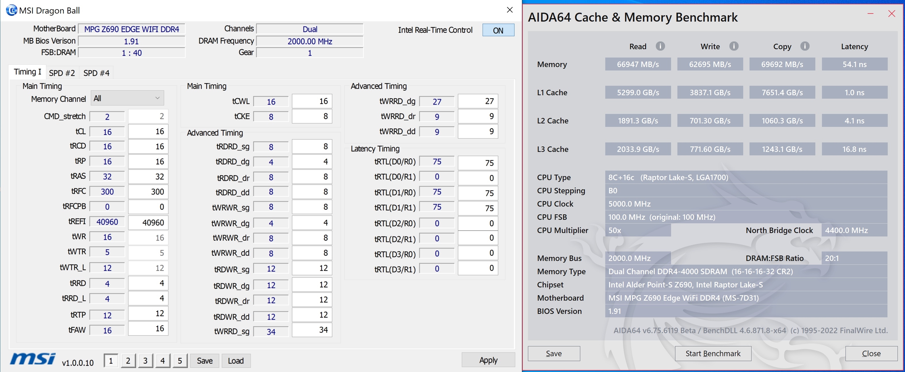

davids
Posté le 28-10-2022 à 18:20:22  profilanswer
pour moi c'est beaucoup, je n'ai jamais eu autant :
https://rehost.diberie.com/Picture/Get/r/95856
n°2580546
quentincc
It's all ogre now
Posté le 28-10-2022 à 19:17:48  profilanswer
C'est la magie des secondaires/tertiaires optimisés vs le XMP :o
Le command rate 1 ne fonctionne pas ? T'as essayé de monter plus haut en fréquence (en command rate 2t à ce stade...) ? en général c'est bénéfique de monter au max en gear 1 puis d'optimiser les timings à partir de là, avec de la chance tu pourrais tenter le 4200c16.
Message édité par quentincc le 28-10-2022 à 19:18:06

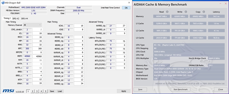

davids
Posté le 29-10-2022 à 07:19:31  profilanswer
là c'est instable, il semblerait que tWR et tCWL sur 16 fassent planter l'ordi en jeux
j'ai laissé par défaut et il semblerait que ça passe (à voir sur la durée)
Message édité par davids le 29-10-2022 à 07:42:34
n°2580561
w00t w00t
RUSH B, Cyka Blyat !
Posté le 29-10-2022 à 10:42:38  profilanswer
Tu peux tester les erreurs avec testmem 5 et profil @1usmus_v3, si t'as 0 erreurs sur environ 5 passes, ton OC RAM est bon ;)
INTEL Core i9 13900K @ 5,80Ghz - CORSAIR Vengeance RGB PRO @ 2000Mhz CL16 - EVGA RTX 3080 Ti FTW3 ULTRA @ 2100Mhz
n°2580563
davids

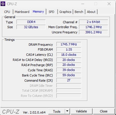

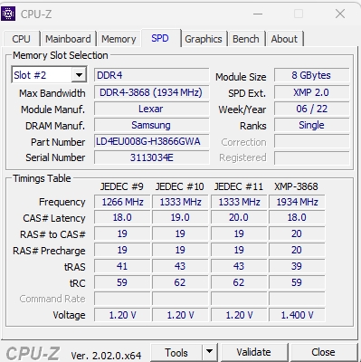

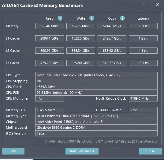

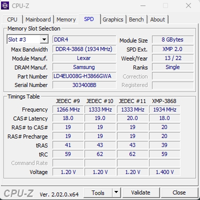

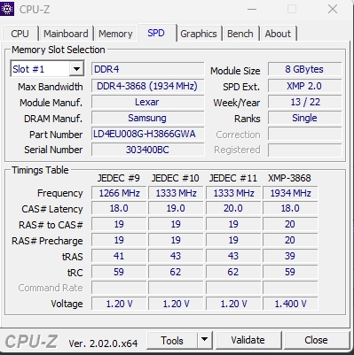

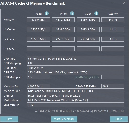

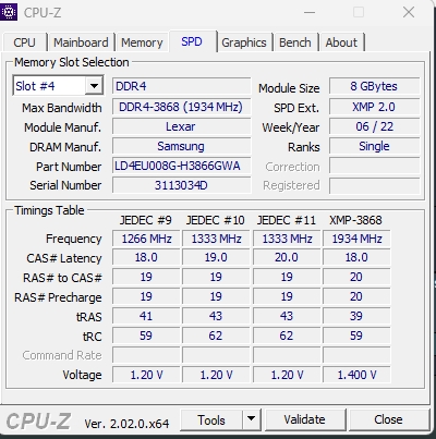

n°2580586
bahamut49
Posté le 30-10-2022 à 00:38:41  profilanswer
bahamut49 a écrit :
Merci pour ta réponse !  :jap:
J'étais bien en gear 2 d'après CPU-Z. J'ai testé en gear 1 @3600Mhz : Boot failure.
Je suis passé à 3500Mhz gear 1 et ca a bien booté... reste à voir si c'est stable maintenant si je comprends bien...
https://rehost.diberie.com/Picture/Get/f/94453
Je ne vois pas les puces sur les barrettes à cause du dissipateur...
Je ne pense pas que ca te donne beaucoup d'info mais voici ce que j'ai sur CPU-Z pour les 4 barrettes :
https://rehost.diberie.com/Picture/Get/f/94454
https://rehost.diberie.com/Picture/Get/f/94455
https://rehost.diberie.com/Picture/Get/f/94456

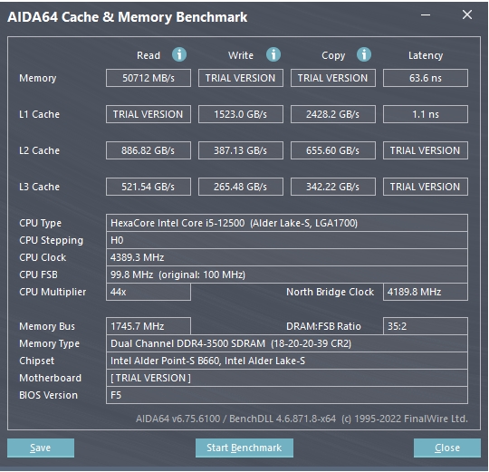

https://rehost.diberie.com/Picture/Get/f/94457
Aida64 me donne ca :
https://rehost.diberie.com/Picture/Get/f/94458
 :jap:  :jap:  :jap:
Suite à une MAJ du bios je boot désormais @3700Mhz Gear1
https://rehost.diberie.com/Picture/Get/f/96046
Pas testé in game encore. Par conte la latence reste élevée.
n°2580588
havoc_28
Posté le 30-10-2022 à 02:05:41  profilanswer
ADL niveau latence fait moins bien que ces prédécesseurs. @ ram / latences identiques.

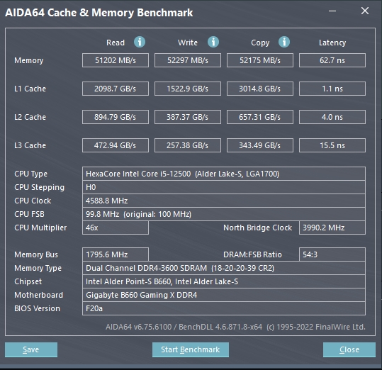

n°2580612
bahamut49
Posté le 30-10-2022 à 15:48:05  profilanswer
quentincc a écrit :
Tu as testé la stabilité avec un logiciel type testmem5 avec le profil anta1 extreme ?
Testé testmem5 @3700Mhz Gear1 : BSOD au bout de 2 minutes  :D
Testé testmem5 @3600Mhz Gear1 : Le test a été au bout sans aucune erreur.
Sur Aida :
https://rehost.diberie.com/Picture/Get/f/96141
Je sais pas s'il y'a encore moyen de faire mieux.
Message édité par bahamut49 le 30-10-2022 à 15:52:58
Sur Aida :
Tu as déjà réglé tout ce qui est latence secondaire etc ?
https://rehost.diberie.com/Picture/Get/f/62174
A l'époque ou j'ai eut un 12600 entre les mains, j'ai juste joué un peu avec les latences secondaires et pas tout, c'est la B-DIE qui fait la différence niveau latence.
AIDA était un peu dans les choux pour la détection de la fréquence ram et du cache L3 à l'époque sur les DIE H0 (juste 6 Cœurs Golden Cove) C'est de la DDR4 @ 3200 MT/s.
Message édité par havoc_28 le 30-10-2022 à 17:18:24

ah alors faut pas espérer plus que 3600 G1
il faut modifier resserrer les timings maintenant

quentincc a écrit :
C'est un kit de B-die 4000c16 ? Dans ce cas tu peux passer le tRFC à 300 (voir moins, on verra après), tREFI à 32768~40000, les tRRD & tRRD_L à 4 puis le tFaw à 16 (ça plante puisque tes tRRD sont mal configurés), tCWL et tWR à 14 ou 16 (le 15 ne fonctionnera probablement pas, le 14 sera probablement trop stressant mais à voir en fonction de la qualité de ta ram), ensuite dans tes "advanced timings" tu peux faire du 8-4-8-8-8-4-8-8-12-12-12-12 ou essaye 7-4-7-7-7-4-7-7-12-12-12-12. Pour le command rate tu peux essayer le 1, t'auras peur être besoin d'un peu plus de VCCSA (1.2~1.3v safe en 24/7)
Après dans un premier temps je te dirais de laisser comme ça et d'augmenter la tension jusqu'à 1.55v pour pour trouver la tension max stable (par exemple mon kit est stable entre 1.45v et 1.48v mais est instable au delà des 1.48v, peu importe la température/les timings), si tu peux orienter de la ventilation sur ta ram ou si tu as le GPU en water, c'est le top ;)
Utilise testmem5 avec le profil anta1 extreme pour tester ta ram ;)
Edit : et le tRAS à 32 ça passe aussi ;)
Pour info c'est ce que j'ai avec mes 2x16 :
https://cdn.discordapp.com/attachme [...] nknown.png
Sachant que j'ai un kit en 3600 17-19-19 1.35v donc beaucoup plus mauvais que le tiens :)
tRAS 32   ok
tRFC 300   ok
tREFI 40960  OK
les tRRD & tRRD_L à 4 puis le tFaw à 16   ok
advanced timings  à   8-4-8-8-8-4-8-8-12-12-12-12       ok
tWR à 16    OK
tCWL  si je modifie, ça plante
tout ça en  2000   Gear 1    1.48 vdimm,  1.21v SA   1.20v VDDQ (auto)   TestMem5 extreme   1h30-2h
je crois que je suis pas trop mal là :sol:
merci des conseils

tCWL à 18 du coup ?
n°2580647
davids
Posté le 31-10-2022 à 11:53:38  profilanswer
Ouaip la valeur d’origine

Posté le 31-10-2022 à 13:06:02  profilanswer
T'as essayé à 16 ? Ou juste 17 ?
n°2580649
davids
Posté le 31-10-2022 à 13:11:46  profilanswer
non, faudrait que je baisse @ 17 puis @ 16 et que je teste chaque pallier
pour diminuer la latence mémoire (je suis @ 53.4ns) il y a un timing en particulier, où c'est un peu tous ?
n°2580651
quentincc
It's all ogre now
Posté le 31-10-2022 à 13:27:20  profilanswer
c'est juste qu'il est possible que ça n'aime pas les valeurs impaires, d'où ma question.
Après pour la latence c'est ce qu'il se fait avec les 11e+ gen, pour la diminuer d'avantage il faut monter la fréquence ou passer en 14-14-14 ou bien en command rate 1...

davids
Posté le 31-10-2022 à 13:37:57  profilanswer
CR1 ça ne passe pas
Faudrait que je change les timings  primaires
16 16 16 16
n°2580663

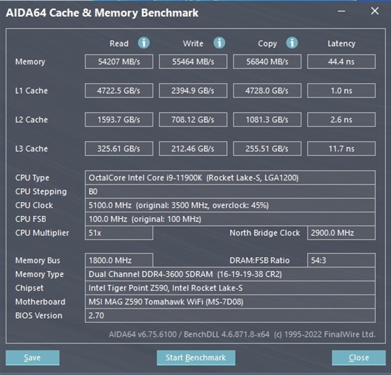

12+ , Rocket Lake fait mieux qu'Alder Lake dans cet exercice. Je remets mon ex RKL avec de la CJR :o.
https://rehost.diberie.com/Picture/Get/r/88752
Tu as des meilleurs débits avec ton 12700K mais niveau latence c'est quand même moins bons que RKL à ce niveau.
Message édité par havoc_28 le 31-10-2022 à 15:29:33

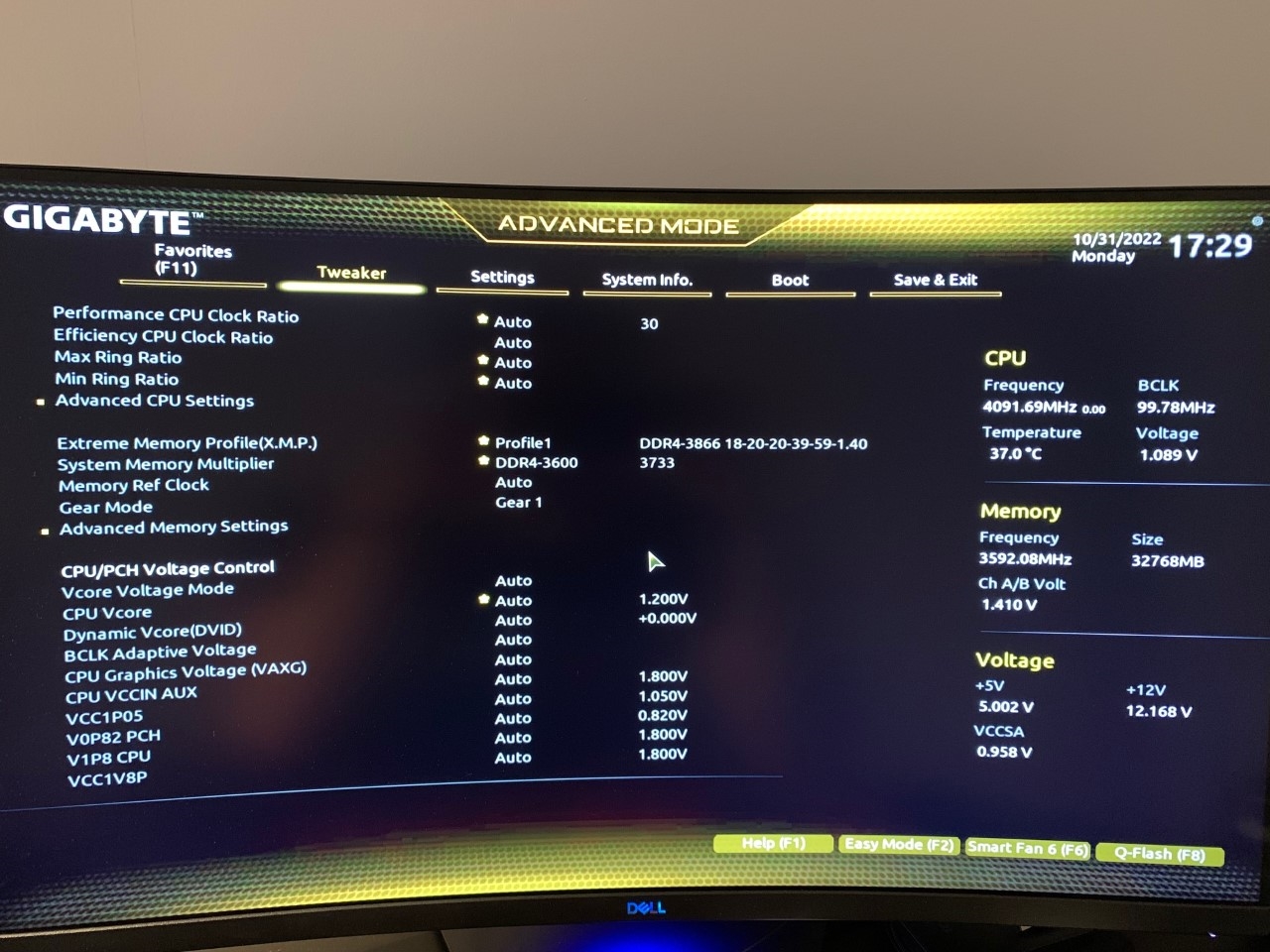

Tout ce que j'ai fait pour le moment c'est activé le profil XMP, réglé la fréquence sur 3600Mhz et mode Gear 1.
Voila ce que j'ai dans le BIOS :
https://rehost.diberie.com/Picture/Get/f/96337
Pour rappel je tourne avec 4X8Gb de RAM Lexar ARES 3866 MHz. https://www.amazon.fr/Lexar-Perform [...] B09TDR9JRW C'est de la Bdie.
Message édité par bahamut49 le 31-10-2022 à 17:36:38
n°2580675
bahamut49
Posté le 31-10-2022 à 18:54:19  profilanswer
Bon retour a 3500Mhz finalement. J’avais des retours windows en jeu à 3600…
