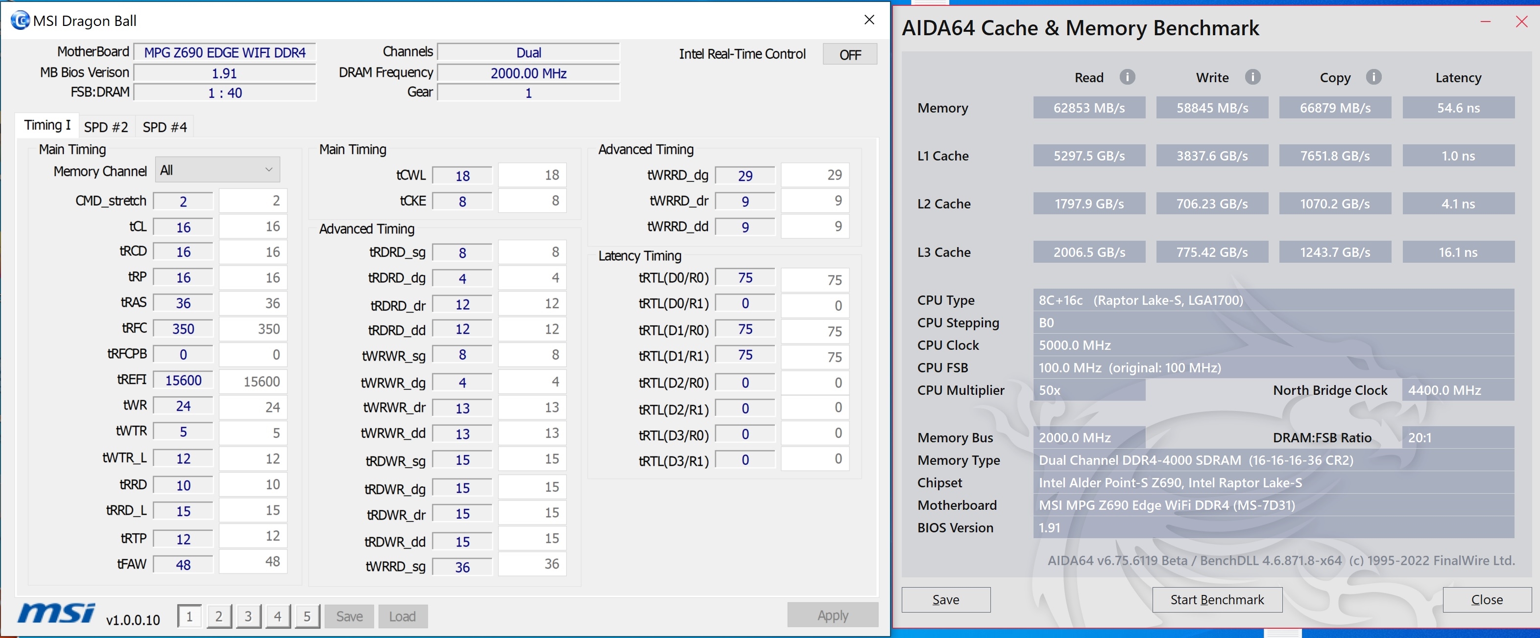

n°2580496
davids
Posté le 27-10-2022 à 20:51:15  profilanswer
voir  ma config [:tigrou34] pour le matos
j'ai juste mis le profil XMP   baissé le tRFC de 700 @ 350 et le DRAM @ 1.45v (1.4 par defaut)
si je passe le tFAW @ 16 je crois que ça plante
https://rehost.diberie.com/Picture/Get/r/95697
sur MSI Z690 edge DDR4, 13900K 2x16 go DDR4 4000 Gskill    sur Gear 1  CPU SA 1.205v  CPU VDDQ 1.2
si vous avez des conseils je suis preneur :jap:
Message édité par davids le 27-10-2022 à 20:54:26
n°2580503
havoc_28
Posté le 27-10-2022 à 21:54:06  profilanswer
Si le tFAW plante à 16 remonte le un peu à 20 ou 24, a 48 ça fait pas du bien.
tREFI 40960 pour commencer voir un peu plus.
tWTR 4
tWTR_L essayer 8 ou 10 (et si ç plante rester à 12)
tRRDD 4 ou 6 ça doit passer.
tRRDD_L 6 ou 8
commence déjà par toucher uniquement à ceux de gauche et après :
dans la colonne de droite les tRDRD sg et dg tu les alignes à 4
les tRDRD_ dr et dd à 8
tWRWRW_DR qui est à 13 jusqu'à > tRDWR_dd à 15  tu mets des 12 partout, puis tu peux tester plus bas encore.
Et testes pas tout en même temps faut voir ce que ça donne déjà.
Message édité par havoc_28 le 27-10-2022 à 21:59:39
n°2580511

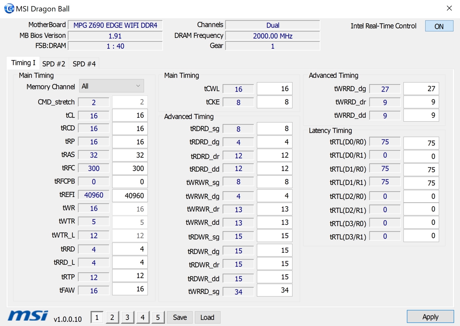

n°2580516
davids
Posté le 28-10-2022 à 09:53:35  profilanswer
super merci :jap:

Posté le 28-10-2022 à 13:21:01  profilanswer
https://rehost.diberie.com/Picture/Get/r/95781
on va déjà tester ça :jap:  vdimm 1.48
