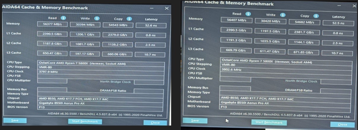

ddlabrague​tte
Posté le 26-06-2022 à 13:10:57  profilanswer
pièces reçues et montées
Ça fonctionne mais de toute évidence le bios beta n'est clairement pas au point
Il manque encore pas mal de fonctionnalités spécifiques au ryzen 5xxx
La Ram utilise des puces 16Gbits donc c'est de la SR. :/ Plutôt déçu sur ce point mais elle semble tenir ses specs ( mais pas plus  [:skaine:1] )
Par contre les bench AIDA sont moins bons qu'avec mes ripjaws 5 pourtant proches sur le papier et ce malgré les améliorations du sous système mémoire entre Zen + et Zen 3
Si on ajoute à ça quelques bugs du coté de l'USB je pense qu'il va falloir que je prenne mon mal en patience en attendant un bios finalisé  [:ex-floodeur:5]
Edit:
Il s'agit bien de puces B-die mais de chez micron
Apparemment elles semblent être dociles pour ce qui est de monter en fréquence mais pas très permissives sur les timings  [:ex-floodeur:5]
Message édité par ddlabraguette le 26-06-2022 à 14:41:01
