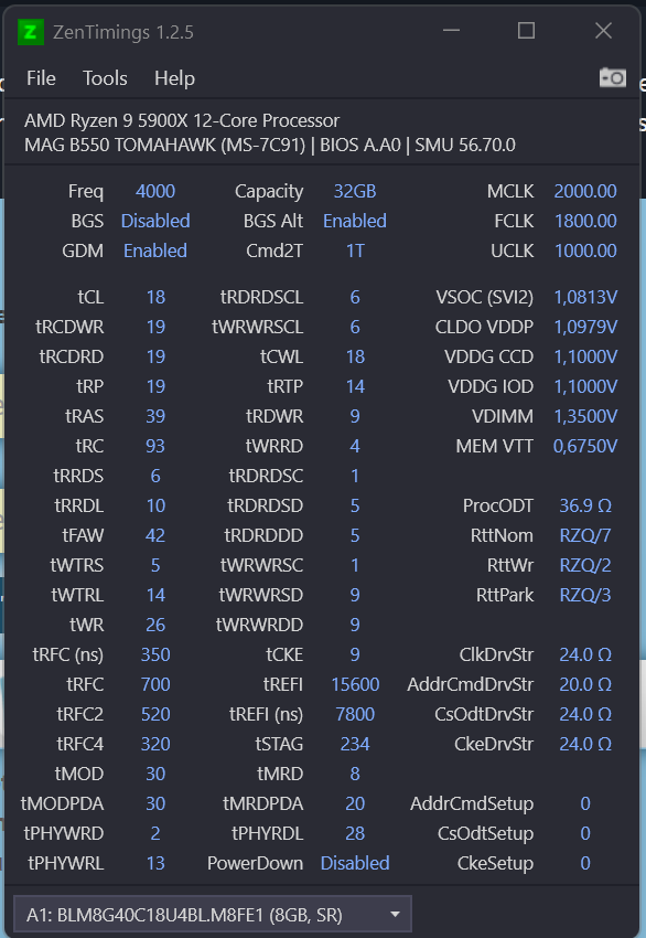

j'aimerais votre aide pour optimiser les performances de mon 5900x avec 4 barrettes de mémoire crucial Ballistix max RGB DD4 4000MHz (E-die en SR donné pour du 18 19 19 19 39 64).
Je n'arrive plus à être stable en synchronisant mon bus avec la mémoire même en mettant mon vsoc @1.15v.
Donc j'ai tout remis par défaut et j'aimerais votre aide.
https://zupimages.net/up/22/32/n3yz.png
Message édité par worm'skiller le 12-08-2022 à 23:30:53

n°2578324
fabroo
Je ne suis pas roux ^^
Posté le 14-08-2022 à 22:50:14  profilanswer
CLDO VDDP beaucoup trop haut (0,950V Max)
VDDG CCD et IOD trop hauts , et en plus ils dépassent le VSOC (pas bon).
Je n'ai jamais été à ta fréquence ram et je n'ai pas 4 barrettes mais si c'était moi je testerais (valeurs BIOS) :
VSOC 1,15V
VDDP 0,950V
CCD 1,05V
IOD 1,05V
Message édité par fabroo le 14-08-2022 à 22:57:31

n°2578335
worm'skill​er
Le roi de la petit côte
Posté le 15-08-2022 à 16:41:44  profilanswer
VSOC 1,15V
VDDP 0,950V
CCD 1,05V
IOD 1,05V
ce sont les valeurs en auto de la carte mere.
Vous confirmez que les valeurs par defaut de mon bios ne sont pas bons ?
Message édité par worm'skiller le 15-08-2022 à 16:45:06
"le prix passe, la qualité reste"
n°2578338
havoc_28
Posté le 15-08-2022 à 18:13:25  profilanswer
Oui, les ajustement automatiques des cartes cartes mères sont bien souvent peu pertinents : / .

n°2578344
fabroo
Posté le 16-08-2022 à 00:32:00  profilanswer
Je confirme  :jap:

HanakoLexi​e
Bouffe une chaise
Posté le 16-08-2022 à 01:04:12  profilanswer
Bonsoir,
4 stick avec FCLK 2000Mhz bon courage, pratiquement impossible à moins d'avoir un IMC du futur...
Regarde plutot FCLK 1900Mhz voir déjà si t'es sujet à des WHEA 19 ou 20.
Mon topic Achat/Vente -- ComputerLabs sur discord https://discord.gg/qhzkhrx -- https://computerlabs.fr -- Akex pour les intimes --

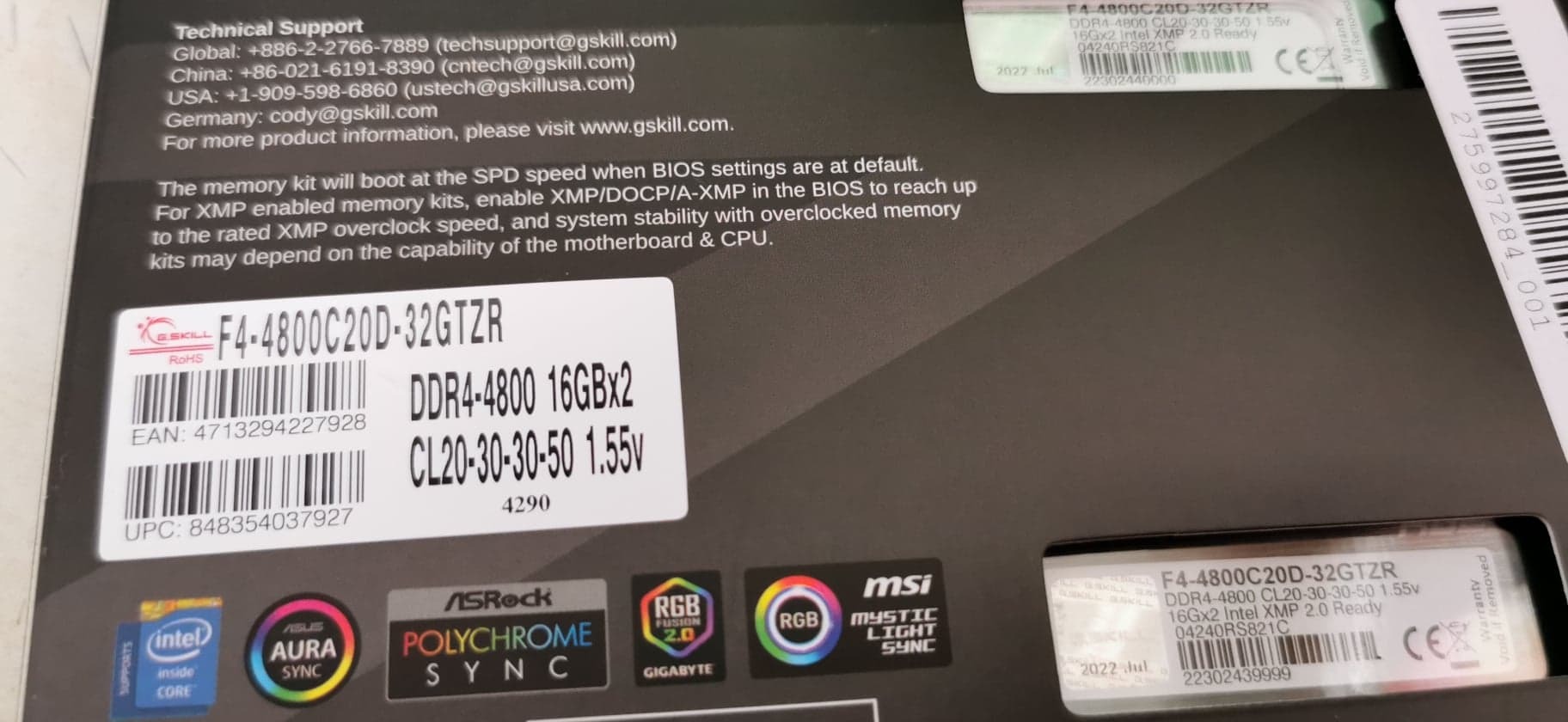

Bonjour à tous ;)
J'ai acheté un nouveau kit en DDR4 4800 CAS20 Gsjkill en 2x 16go.
D'après ce que j'ai pu voir il vaut mieux une mobale MSI qu'une Asus pour avoir une meilleur gestion des kits hautes performances.
Je reviendrais fin septembre pour vous donner mon ressenti ;)
https://zupimages.net/up/22/33/0igf.jpg
Si tu parle pour du AMD je peux t'affirmer que Asus fait mieux que MSI avec le même AGESA et la même config de A à Z
