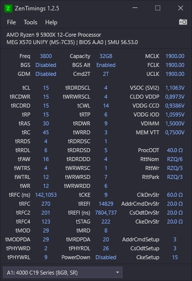

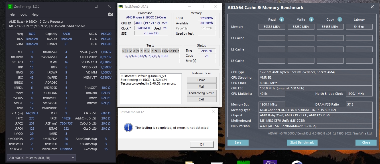

Après avoir revu ma méthodologie plusieurs fois, j'en suis à la pour le moment.
https://rehost.diberie.com/Picture/Get/f/73308
tRCDWR au min ça change pas grand chose mais c'est facile à faire alors pourquoi pas. [:ocube]
tRCDRD par contre je peux vraiment pas aller plus bas. Dès que ça passe à 14 c'est #6 à foison.
VSoC à 1.1V et VDIMM à 1.53V j'ai plus trop de marges. J'ai essayé de monter un peu mais il faudrait refaire tous les réglages ProcODT, Cad_Bus voir peut être les setups.
Du coup je vais passer au tRP je pense.. :sweat:

tRCDWR tu vois le gain sur de très haute fréquence vers 4400 ti commences à bien voir la différence.
Pourquoi ne pas partir sur du 14-8-15-14-21-35 ?? Avec ton bin t'es large si les températures sont dans la bonne plage.
tRP 14 ça ne passe pas chez moi du coup je suis en train de tester 14-8-15-15-30-45 pour le moment.
3 erreurs (#2/0/5) la première heure, je vais laisser finir les autres cycles et voir ensuite.
Pas de sondes de température malheureusement sur ces Viper, mais j'imagine plutôt chaud (j'ai monté encore un peu le VDimm).

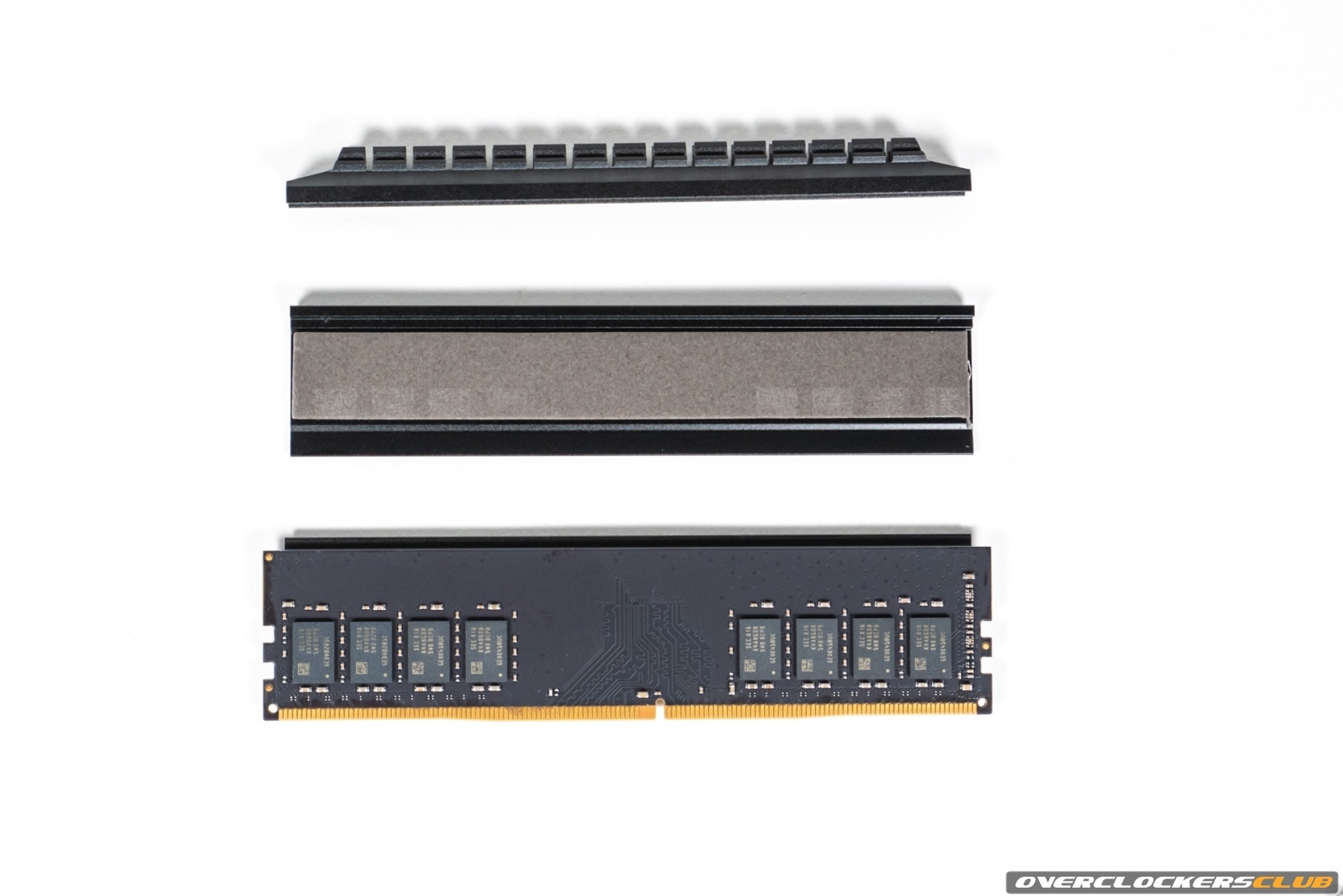

N'ayant pas regardé lors de l'achat je regarde quelques reviews de ma RAM pour vérifier.
https://rehost.diberie.com/Picture/Get/t/73811
La moitié des puces qui ne fait même pas contact, ça aide pas a pousser, surtout avec 4 sticks. [:dawa]
À part les passer sous un waterblock, ça se fait encore de bons heatspreaders aftermarket ? [:ocube]
Au passage j'en suis resté à 3800CL15 pour le moment.
