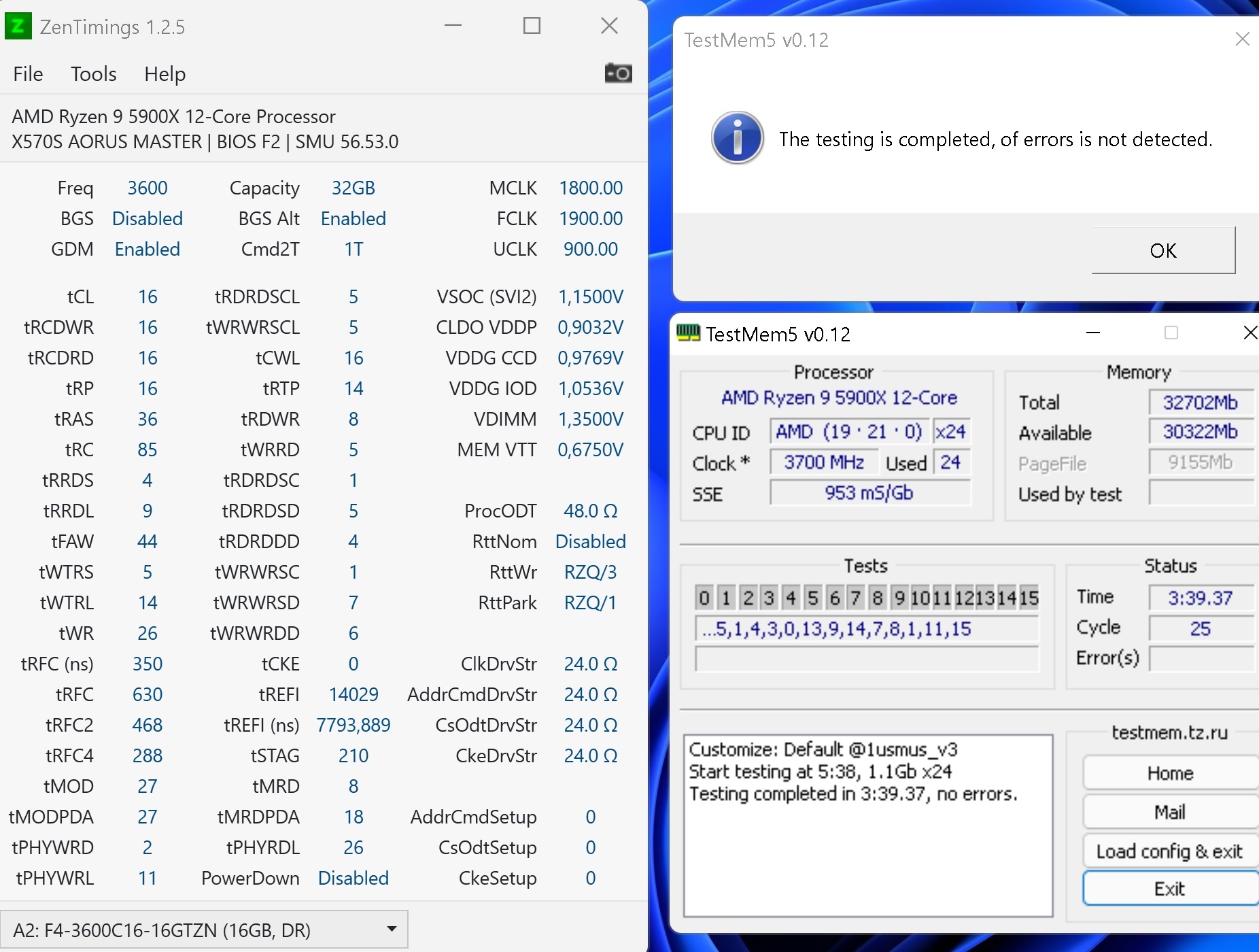

vSOC 1.150v
IOD 1.050
CCD 0.975
A confirmer mais ces réglages semblent déjà un poil plus stables
2 h de TM5 hier soir
La ça tourne depuis 5h30 , on verra à 12h si ça a planté ou pas ... Je ne me fait pas de faux espoir , mais bon on ne sait jamais
Ram profil XPM 3600
FCLK 1900
UCLK 900
Message édité par davids le 30-11-2021 à 07:15:19

davids a écrit :
vSOC 1.150v
IOD 1.050
CCD 0.975
Ram profil XPM 3600
FCLK 1900
UCLK 900
Pas mal, au cas ou je veux pas porte le noir mais dans l'absolu ta encore
vsoc 1.150
IOD 1.075
CCD 0.985
Et pour information, apparemment ton kit au dela de 1.56v c'est de la merde d'après Veii sur OCN. 1.6v c'est même pas possible crash directement le PCB/IC. Je sais qje t'es loin mais juste pour information au cas ou
Message édité par HanakoLexie le 30-11-2021 à 08:22:30
Mon topic Achat/Vente -- ComputerLabs sur discord https://discord.gg/qhzkhrx -- https://computerlabs.fr -- Akex pour les intimes --
n°2568898
HanakoLexi​e
Bouffe une chaise
Posté le 30-11-2021 à 08:26:18  profilanswer
davids a écrit :
2h sans planter ce matin, je laisse tourner jusqu’à 12h (on verra bien)
du coup c'est quoi la prochaine étape ?
UCLK 1900 et DDR4 3800 1.45vdimm  timings en auto ?  il faudra toucher à une autre tension ?
J'ai oublié vDiMM XMP mais si c'est 1.35v @3600 alors 1.4v @3800. Tu rajoute +0.05v pour 200Mhz dans un premier temps.
Tu fixe tous les timing XMP pour 3800. Et le tCKE tu le corrige sur 1 et pas sur 0 comme sur ton screenshots plus tôt.
Message édité par HanakoLexie le 30-11-2021 à 08:30:54

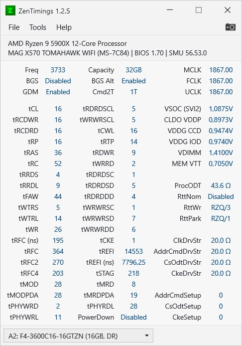

Bizarre ... au fait , j'ai le même kit que toi , je tourne comme çà actuellement :
https://rehost.diberie.com/Picture/Get/f/54650
Je lis bien le topic et les conseils de Hanako mais pas le temps de mettre les mains dans le cambouis pour le moment.
Je râle , en 3600 mon tPHYRDL était à 26 mais à 3733 il est repassé à 28  [:dileste4:5]
Message édité par fabroo le 30-11-2021 à 11:53:29

Essaye de réduire procODT sur 43Ohm, j'avais pas vu qu'il était aussi haut mon dieu.
Sa aidera pour la suite, en tous cas cela ne fera que du bien :)

Message édité par ahytes le 30-11-2021 à 14:34:09
n°2568935
HanakoLexi​e
Bouffe une chaise
Posté le 30-11-2021 à 14:35:05  profilanswer
ahytes a écrit :
Quand tu as mis le profil xmp, ca t'as bien mis le voltage de la ram a 1.35 v ?
Et en mettant juste les timings primaires, le reste en auto et le voltage à 1.35 ca crash aussi ?
Laisse tomber vu les timings XMP c'est pratiquement certain que c'est un kit Hynix AFR/MFR et vu le comportement surtout, tu prend tu jette il va passé plus de temps que @davids pour stabilisé 3200Mhz.
Rrypi a écrit :
il n y pas un moyen a les mettre a 3200 sans avoir a les changer ? ...... je viens juste de les acheter ....
Vire le XMP, passe sous windows de manière stable et fait un screen avec Thaiphoon http://www.softnology.biz/files/thphn167.zip Je suis pratiquement certain que tu à un kit AFR/MFR.
Si tu les a acheter sur le Net, genre Amazon ou autre, renvoie les, fait toi rembourser, prend un Kit Crucial.
Si tu veux, tu peux test XMP puis tu rétrograde la fréquence sur 2933Mhz pour voir ce que cela donne.

cyberbud
Posté le 01-12-2021 à 08:32:25  profilanswer
Salut,
après quelques lectures et l'aide de DRAM Calculator, j'ai réussi à passer ma RAM de 2133 CAS 15 à 3800 CAS 16 à 1.4 V.
J'obtiens ces timings :
https://i.ibb.co/NnxWrby/Zen-Timings-Screenshot.png
J'ai eu une erreur 11 à TM5, du coup j'ai augmenté le tRAS à 36. A priori ça passe mais je 'nai pas eu le temps de faire un test longue durée.
Ca vous parait cohérent ou il y a des améliorations à y apporter ?

cyberbud a écrit :
Salut,
C'est pas les timings ta préoccupation, mais plutot tes tension qui sont wtf.
vSOC plus petit que cLDO VDDP et VDDG non non et non. J'arrete pas de vous le dire depuis 3-4 pages, vSOC jamais plus bas que VDDG et toujours 0.05v d'ecart au minimum.
cLDO VDDP sur Zen3 c'est bon pour 0.900v, sur Zen2 doit être pareil ou au max 0.950v
VDDG IOD je pense aussi que sur Zen2 c'est plus ou moins pareil que Zen3, entre 0.950 et 1.050v pour les grosse frequence/mauvais SoC.
Donc avant de repartir sur tes timings, corrige tes tensions
vSOC 1.1v Max
cLDO VDDP : 0.900v ou 0.950 si pas de boot
VDDG IOD : 0.950 > 0.975 > 1.025 > 1.050 max
Quand tu aura stabilisé la RAM avec TM5 avec les bonne tensions tu pourra te préoccupé des timings mais pas avant, a moins que tu souhaite cramé ton CPU c'est toi qui vois :)
Edit: C'est quoi la tension sur vDIMM ? Et quel IC ton kit ? BDIE probablement mais si tu peux confirme avec Thaiphoon.
Edit2: Y'a une maj de Zentiming, le tiens est obsolète, prend le 1.2.5 sur le github ;)
