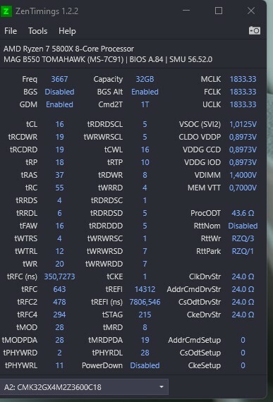

Comment tu règles ton tRTP ? J'avis lu que tRAS = tCL + tCDRD + 2 , je me trompe?
Perso, je suis stable depuis très longtemps avec ce qui suit :
https://zupimages.net/up/21/42/5plq.jpg
Y a beaucoup mieux à faire?
Edit: tRFC, je peux pas aller plus bas, tRCDRD je ne peux pas le passer en 18.

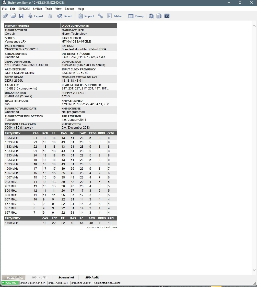

Je ne sais pas ce qu'est l'acronyme CJR  [:cosmoschtroumpf]
Taiphoon
https://zupimages.net/up/21/42/w1h2.jpg
A noter que les barrettes tiennent aux mêmes timing en 3733 avec un peu plus de volts: mais comme je voyais pas grandes différences, pour pas dire aucune, dans ma pratique, j'ai remis à 3600.

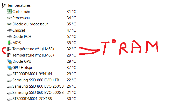

@Monsieur Bordel   [:cetrio:1]
Dans mes Trident Z NEO j'ai les capteurs , je les vois sous OCCT ou AIDA64 :
https://rehost.diberie.com/Picture/Get/f/51775
n°2567174

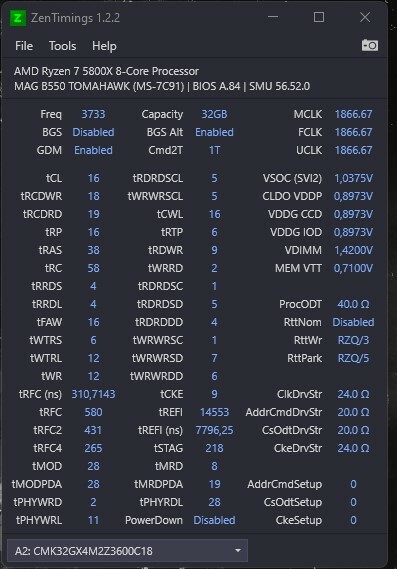

HanakoLexie tu pourrais poster ton ZenTimings svp ?  :)
J'ai pas souvenir d'avoir vu ça, je jetterai un œil demain  :jap:

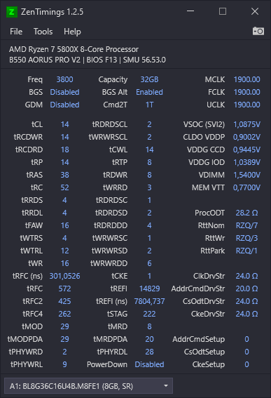

Oui je peux faire ça, mais mon réglage timing laisse à désiré, il date d'il y a un moment lorsque nous avions pas encore connaissance de toute les optimisations possible concernant les timings, notement les règles que j'ai évoqué plus tôt. Et j'ai pas tellement le temps sur le PC ou les bdie sont installer pour le refaire proprement, peut etre la semaine prochaine lorsque le PC de mon cousin sera terminé, j'utiliserai le siens pour refaire le miens :)
https://i.ibb.co/Dr5SGzD/Sans-titre.jpg
Le dernier OC que j'ai fais, c'est celui des EDIE plus haut, lui il est carré niveau timing, me reste juste la tension VDDG à optimisé pour gagné quelque petit watt qui ce repercute sur le PBO ^^
Edit; Comme quoi, ça avance de jour en jour, d'après veii, la règle tRFC4 est pas la bonne, la nouvelle > https://www.overclock.net/threads/o [...] t-28885209
Message édité par HanakoLexie le 21-10-2021 à 23:46:05
Ben pas de sonde pour moi  ;)

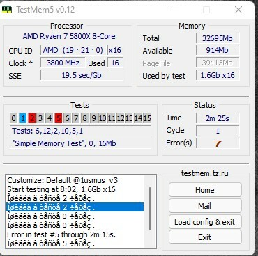

Sinon, j'ai des erreurs avec testmem5,
Error in test #6 through 3 sec.
sauf que je sais pas ce que ça veut dire :D
Et dans la fenêtre lors de l'exécution, je comprends pas la langue:
(un autre test)
https://zupimages.net/up/21/42/owv9.jpg
Message édité par Bordel le 22-10-2021 à 08:06:59

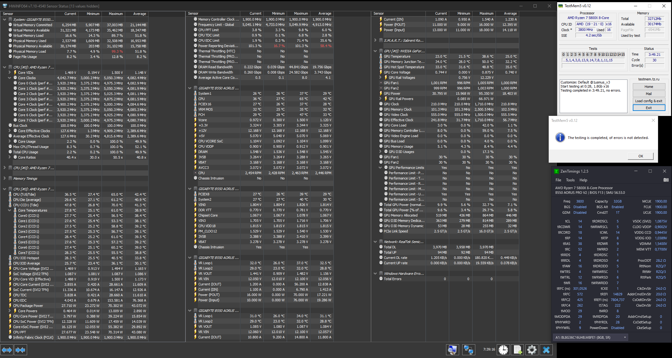

Dans ton cas, ce que tu peux faire, c'est optimiser les timings pour 3600Mhz, en commençant par viré le GDM ON, en 1T si possible, ou en 2T au pire.
Long time lurker sur ce post et celui du oc zen 3, tu m'as beaucoup aidé avec toute tes suggestions et explication  :) .
Je me decide enfin à poster et j'ai une configuration très similaire à ton cousin B550 avec 5800X et 4*8 de Ballistix 3600CL16. Je serais curieux de savoir le VDIMM que tu as mis pour le faire tenir en CL14 ?
Actuellement je m'etais arreter la.
https://zupimages.net/up/21/42/9u9f.png
n°2567205
HanakoLexi​e
Bouffe une chaise
Posté le 22-10-2021 à 17:06:45  profilanswer
Hola, 1.535v > Dépasse pas les 40° avec un ventilo dessus pour les besoins du stress test, sachant qu'en utilisation normal dans la vie de tous les jours la DRAM ne burn jamais à ce stade.
https://cdn.discordapp.com/attachme [...] nknown.png
(un autre test)
Pour les erreurs > https://docs.google.com/spreadsheet [...] d=43560676
Message édité par HanakoLexie le 22-10-2021 à 17:07:38
https://docs.google.com/spreadsheet [...] 6&range=C9
Si je comprends bien, ça peut-être plein de chose :D
n°2567210
HanakoLexi​e
Bouffe une chaise
Posté le 22-10-2021 à 22:53:06  profilanswer
Poste un Zentiming, en général c'est l'IMC qui est trop fort ou un mauvais procODT.
Mon topic Achat/Vente -- ComputerLabs sur discord https://discord.gg/qhzkhrx -- https://computerlabs.fr -- Akex pour les intimes --

Presque, j'ai cliqué ok sans regarder le code erreur. Avec tes timings en cl14 :)
n°2567213
HanakoLexi​e
Bouffe une chaise
Posté le 22-10-2021 à 23:51:27  profilanswer
pipou74 a écrit :
========= TestMem5 Log File =========
Customize: Extreme1 @anta777
Start testing at 18:48, 1.8Gb x16
Testing is completed through 2:34.32,
detected 1 error(s).
Les profil Anta y'a pas de description d'erreur comme pour celui de 1usmus_v3, il existe un topic mais pas beaucoup de détail, à part lui demandé sur le forum OCN y'a pas grand chose à faire pour faire rapidement un réglage dans la bonne direction.
Je te conseil donc le profil 1usmus_v3 dans un premier temps.
n°2567220
pipou74
Posté le 23-10-2021 à 09:24:21  profilanswer
Effectivement avec le 1usmus, 0 erreur !
https://zupimages.net/up/21/42/mi2a.png
J'ai encore quelques timings à resserrer par rapport au tiens.
Retest, ça passe en relâchant Trp à18 et tRFC est différent dans le bios, 530:
https://zupimages.net/up/21/42/208z.jpg
Message édité par Bordel le 23-10-2021 à 09:34:27

Juste un petit hic, ton tPHYDRL qui est sur 28 au lieu de 26, à cherché pourquoi. Asser important le timing d'après certain sur OCN. Surement à cause d'un autre timing que ta pas encore modifié ou les résistances, je sais pas trop ce qui cause ça.
tCKE 9 semble mieux que 1 aussi, je dois faire un test dans la semaine, pour le moment le PC du cousin est sur une autre tâche.
tRDRD SCL / tWRWR SCL peut etre mieux sur 4/4 que sur 2/2 pour certain, à voir plus tard.
Niveau température DRAM, tu sais plus ou moins à combien tu tourne ?
Le profil 1usmus_v3 j'aime bien le run sur 80 cycles, sa donne 10h de test, je trouve que c'est plus safe niveau stabilité que 20 Cycles. 20 Cycles c'est ce que je fais pour test un ensemble de réglage sans m'éternisé puis 80 pour validé si celui ci convient. Et encore que, par le passé je faisais du 24h pour avoir l'esprit totalement tranquille niveau stabilité, à toi de voir ;)
Les RTT sont en auto ? Je suis surpris du choix de la CM si c'est le cas.
Tu à test au dessus de 3800Mhz si t'es stable sans WHEA avec +0.2 vDIMM ?
Message édité par HanakoLexie le 23-10-2021 à 16:55:32

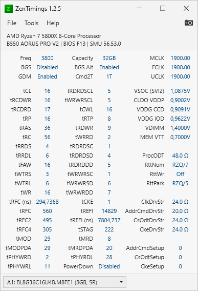

J'ai resseré un peu les timings que j'avais pas touché mais le tPHYDRL reste à 28.
https://zupimages.net/up/21/42/f0t9.png
C'est les RTT en auto.
Malheureusement pas de capteur de temperature, pendant les tests je met un ventilo en direction des barettes et la fenetre du bureau ouverte.
Je lancerais une nuit une passe de 80 pour voir.

Ok fait attention à deux chose :
1 - Ton OC DRAM restera stable du moment qu'elle reste en desssous de 41°. J'ai pas trouvé encore la température exact ou elle deviens instable, mais a 46° en tous cas j'ai des erreur 0 et 2 qui pop a chaque cycle. C'est peut etre a 42, 43 44 ou 45 je sais pas encore je chercherai plus tard.
2 - Attention au RTT, ici > https://www.zupimages.net/up/21/42/mi2a.png tu à 7/3/5 puis sur ton dernier screen 7/3/1. Le dernier est le bon.
Pour tPHYRDL :
1 - Esce que le XMP est chargé ? Malgrès le fait que tu change les timings manellement, le XMP est-il charger ou tu est en manuel a 100% fréquence + timings ?
2 - Je demanderai tanto sur le thread OCN ce qui peux provoqué un tel comportement, voir ce que les autre me donne comme info à ce sujet.
Une dernière chose, c'est pas 1.535v que j'ai sur vDIMM mais 1.53v, le 0.005v à son importance :)

L'AIO, il est mieux que le D15?
Une autre question: dans la feuille sur les erreurs de MEM5, il y a d'autres feuilles de calcul: est-ce que la feuille pour les calculs des timings est valable pour s'en servir?
Edit vu que pas de réponses, je complète.
CBR23, je suis à 16188pts en mode sans échec, donc un peu moins sûrement en mode normal.
J'ai passé tRFC à 580 en utilisant le coeff x10 comme préconisé, je peux pas descendre tRC en-dessous 58, trop d'erreur avec Mem5, quand ça boote...
Pour ce coeff x10, est-ce qu'il est à suivre à la lettre ou tRFC peut-il être baissé en n'étant pas un multiple de tRC?
Mon zen timing, je suis stable sur 10 passes Mem5, je ferai une nuit complète pour confirmer; mais quand ça merde chez moi, c'est assez rapide en principe ( pour les Rttt, on va dire que c'est un peu au pif):
https://zupimages.net/up/21/43/30rk.jpg
Message édité par Bordel le 25-10-2021 à 14:24:19

Difficile de vraiment comparé le Noctua vs un AIO pour plein de raison, mais de ce que j'ai vu sur le PC d'un ami, qui avait le chromax, puis passé sur l'arctic freezer 2 en 280, oui l'AIO est mieux. Tu t'en rend compte en mono Thread sur les températures, elle sont plus basse avec l'arctic freezer.
Comparé l'AIO de mon cousin avec le noctua est pas vraiment possible car nous n'avons pas les même puce, pas le même environement, je m'en remet donc à ce que j'ai analysé sur le pc de mon ami pour dire que oui l'aio est mieux.
Pour tRC oui tu dois suivre la règle du multiple.
Les RTT sont en mode WTF, c'est toi ou c'est en auto ? Du moment que t'es stable pourquoi pas :)
Je dois avouer que j'ai fait un peu au pif ne sachant que mettre  [:cosmoschtroumpf]
Est-ce que ça vaut le coup que je tente de passer à 16 Trcdwr?
Ok pour le retour sur l'AIO.
Message édité par Bordel le 25-10-2021 à 20:04:33

Laisse les RTT en auto, en général c'est ça marche bien et y'a pas besoin d'y touché sauf sur de gros timings bien agressif a haute fréquence par exemple.
tRCDWR tu peux le laissé sur RD
Dac, je vais passer en auto les RTT  :jap: ; je vais voir de baisser un peu les volts au max possible, et je ne touche plus les timings.
Merci pour toutes tes réponses  ;)
Edit: en passant an auto, le procODT passe à 60  :heink:

En session gaming prolongée sur warzone avec la 3080 qui chauffe la ram pas de soucis mais oui un petit ventilo ca peut pas faire de mal.
Je regarde pour un support en impression 3d et des petits ventilo de qualité ca peut faire le taf.
Je ferais le TM5 cette nuit
Me souviens plus, t'es en 2x16 ou 4x8 ?
procODT 60ohm la blague en auto, m'enfin si t'es stable pourquoi pas :o Perso j'aurai tombé le plus bas possible stable puis ensuite vSOC en gardant 0.05v entre IOD & vSOC.
