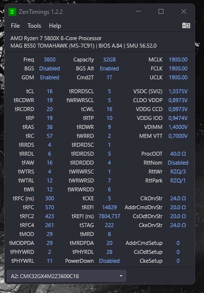

3800 C16, stable 15 passes Mem5 ( chez moi, si je passe les 3 ou 4 premières minutes, il me semble que j'ai pas de pop erreur après, elles sont critiques):
https://zupimages.net/up/21/43/mydx.jpg
Je sais plus avec GDM activé s'il faut passer en 2T :/
tRC est au plus bas, je peux pas faire mieux; peut-être passer tRRDS à 4 et tFAW à 16?

En mode sans échec, j'ai pas l'impression d'avoir autant de variations.
Aucune idée pour le mode sans échec, je l'ai essayé pour la première fois hier sinon je ne l'utilise jamais. Il me semble que les proc à 2 ccd étaient plus impactés par ce prob de L3
Ca à l'air pas mal par contre je suis étonné que ton Trtp soit si bas pour cette fréquence. J'aurais tenté Trtp 8 et Tfaw 16 et comme toi j'aurai tenté Trrds à 4 aussi.
Message édité par ahytes le 31-10-2021 à 09:54:23

Posté le 31-10-2021 à 10:38:15  profilanswer
Je viens de le faire, c'est pas significatif, ça doit vraiment jouer à la marge. Je ne vais plus toucher aux timings, je vais voir de baisser les tensions one by one et ce sera bon
jusqu'à la prochaine :o

n°2567622
pipou74
Posté le 03-11-2021 à 20:57:20  profilanswer
Quand j'ai eu des CPU Bus/interconnect, c'etait du au VDDG CCD IOD qui etait trop bas. Une fois remonté j'avais plus de soucis.
n°2567623
Bordel
Bordel !!!
Posté le 03-11-2021 à 20:59:34  profilanswer
Dac, je vais monter un peu alors, merci
n°2567664

Posté le 06-11-2021 à 06:18:11  profilanswer
Je l'ai passé à 0,950, ça fait 2 jours que j'ai pas eu d'erreur, pourvu que ça dure  [:mindrunner555:1]
Merci  :jap:
