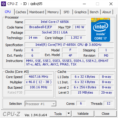

Posté le 20-11-2020 à 11:51:18  profilanswer
Passage éclair sur le topic, je continuerai à zieuter de temps en temps, mais j'ai reçu la niou gen (asus CH8 et 5950x) et je monte en debut de semaine prochaine. J'attend aussi  quelques pieces de watercooling (changement des 2 pompes dc-lt par une D5, avec un circuit de vidange)...
La bise a tous, mais mon 6850K est moribond...

https://valid.x86.fr/6z0h4r
Je suis bien en 0x3A, niveau vCore ça change rien du tout comparé au 0x3C mais je retrouve les perfs normales dans realbench test image à 4,6 ghz env 225000 alors qu'avant env 170000. Il devait y avoir un patch qui n'était pas désactivé depuis la v2004 mais maintenant c'est désactivé matériellement et j'avais supprimé le fichier mcupdate avant la manip. Le pc a redémarré au premier boot juste avant le logo windows (sûrement le changement n'a pas plu à windows) mais ensuite aucun souci.
Merci  [:cerveau charlest]
