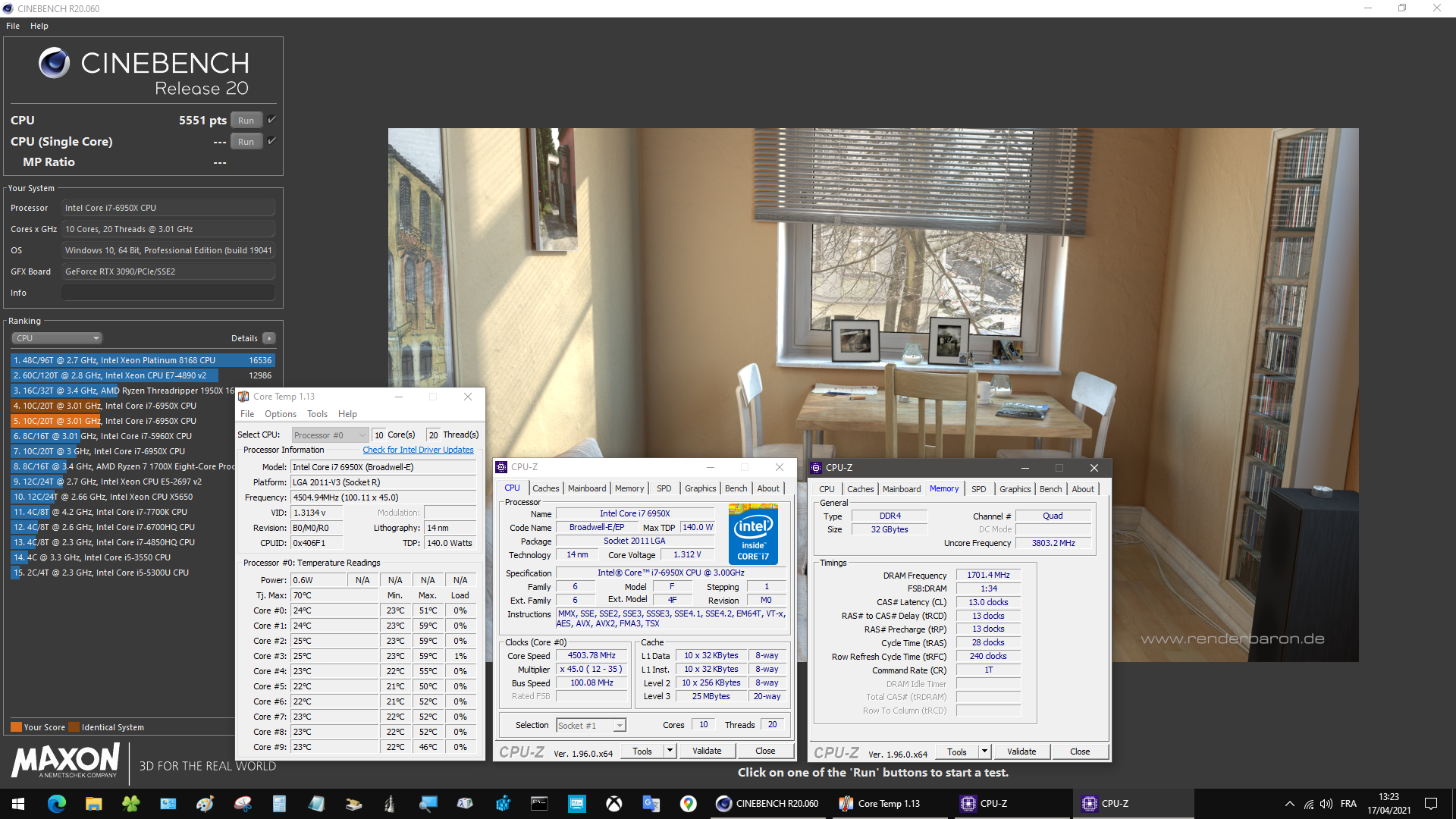

Bonsoir,
Aujourd'hui, je me suis penché sur le Uncore ring, j'essaye un ratio à 36, avec un Vuncore à 1.210v. Mais n'est ce pas un peu trop ? tu as indiqué 37 pour 1.25v (mais je ne connais pas le max pour le uncore, j'ai vu tout et rien sur internet)
J'ai baissé l'avx -2 (donc 4.2 Ghz), et je me concentre sur realbench (mode stress)
Message édité par boubouse2 le 12-06-2021 à 19:47:30

Bonjour tous le monde, je fais un petit retour sur mon 6950X.
J'étais globalement satisfait du 4.4Ghz, mais j'ai découvert un jeux qui me fait des crashs système (avec shutdown et reboot) : il s'agit de star wars battlefront (le 1). C'est le seul jeux qui me cause des soucis pour le moment.
J'ai donc mis le CPU à 4.2 Ghz (pour 1.250 V), pour le moment, je n'ai pas eu d'autres crash. Mais c'est à tester.
Comme quoi, on ne peux pas se baser uniquement sur OCCT par exemple pour la stabilité
