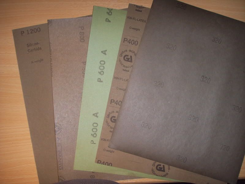

pour ma 1ere experience de lapping: comme cobayes : E6600 + Artic Cooling Freezer 7 Pro  :bounce:  :bounce:
le materiel: 1x de chaque : 320, 400, 600, 800, 1200

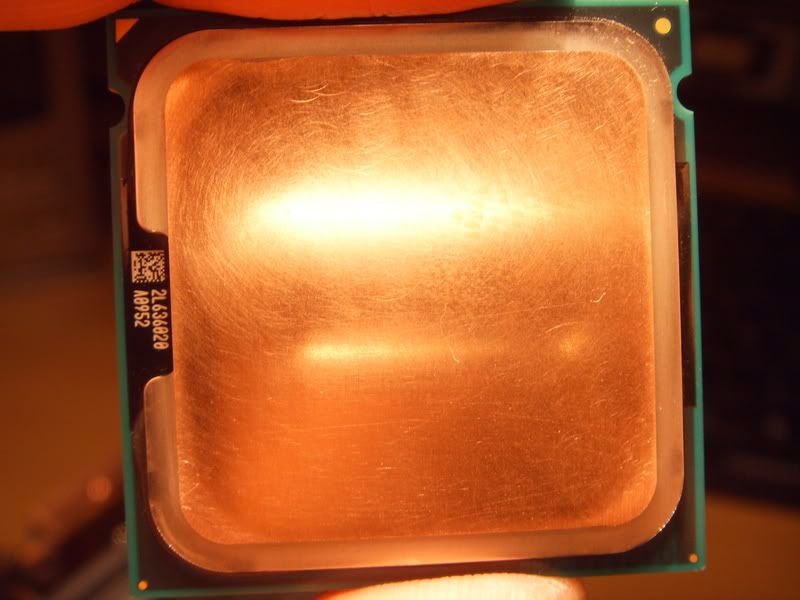

Les resultats etaient... mmm pour le moins pas ce que j'esperais. Normal je voyais partout sur le web des reflets mirroirs impec, et moi avec 4h d'huile de coude, c'etait pas ca.
un bref resume visuel:
les papelards en question

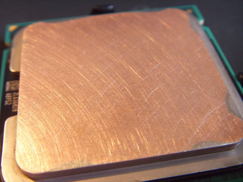

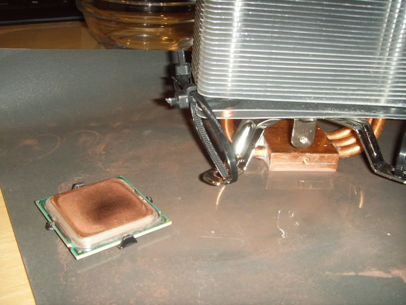

Mais bon j'etais pas content, frustre meme, alors j'ai prepare une revanche. et j'ai analyse mes erreurs.
Durant chaques etapes, j'avais choisi de faire des petits cercles/ronds au lieu de 'gauche-droite' x 40 puis rotation 90degres et on recommence.
De plus vers la fin (grain >1000), j'ai compris qu'il fallait etre vraiment tres doux, tellement doux que la seule pression que j'appliquai, fus celle des micro-sillons du bout de mes doigts. Et bien sur je suis aller acheter une nouvelle serie de papelards: 800, 1000, 1200, 1500, 2000.
et voici mon resultat (fais hier soir/nuit/ce matin-ci), les photos sont fraiches comme le menu du jour.

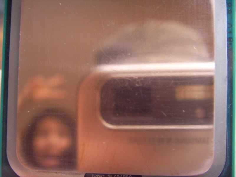

focus sur les traces
http://i2.photobucket.com/albums/y [...] L10413.jpg
focus sur reflet
http://i2.photobucket.com/albums/y [...] L10412.jpg

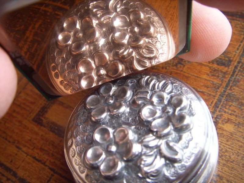

focus complet sur le jardin
http://i2.photobucket.com/albums/y [...] L10409.jpg
IHS: sublime
http://i2.photobucket.com/albums/y [...] L10408.jpg

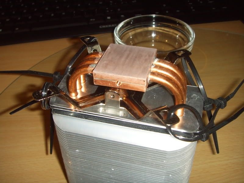

Freezer 7 Pro
http://i2.photobucket.com/albums/y [...] L10407.jpg
http://i2.photobucket.com/albums/y [...] L10406.jpg
CONCLUSION personelle:
-j'ai appris que poncer un Artic Cooling est un vrai cauchemar, ca racle comme pas possible (ca a foutu en l'air 3 de mes papelards), j'abandonne pour l'instant   :sweat:
-on peut faire croire monts et merveilles avec la photographie: vous le voyez vous meme, si on mes le focus sur le reflet et non la dalle elle meme on obtient un effet miroir, ca appaise l'ego ca c'est sur.   :p
-eviter les gestes circulaires a tout prix, juste horizontaux & verticaux
J'ai passez en tout 7h. no comment.  :sleep:

Super boulot, magnifique tes photos
J'adore ton focus jardin [:and garfunkel]
Message édité par magnoule le 18-05-2007 à 22:55:16
n°1567010
Posté le 18-05-2007 à 22:56:06  answer
Et les explications qui permettent de ne pas se sentir tout penaud face à un état de surface non conforme à ce que l'on voit régulièrement ;)
La cause en étant la prise de vue :jap:

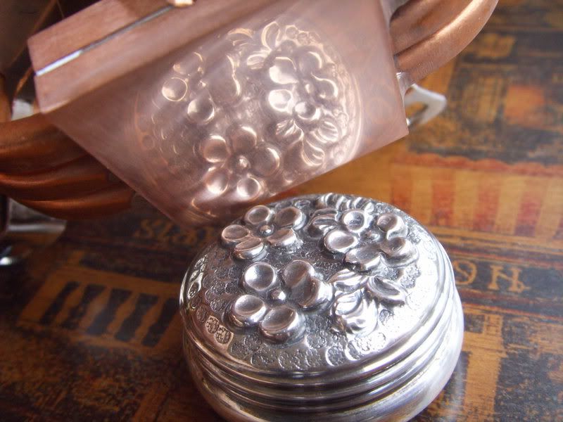

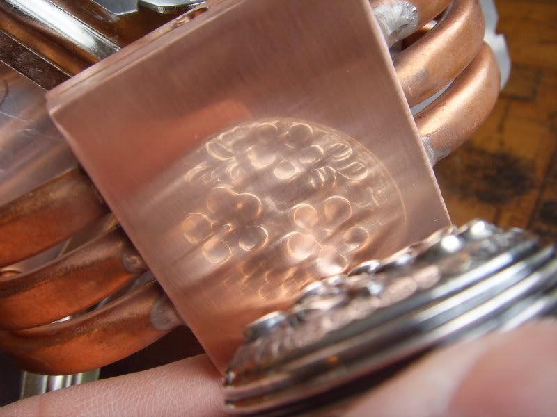

hier matin j'ai recu mon Thermalright Ultra 120 eXtreme, et j'ai pas pu resister hier soir/nuit:   :D
AVANT :
http://i2.photobucket.com/albums/y [...] L10653.jpg
http://i2.photobucket.com/albums/y [...] L10654.jpg
APRES :
http://i2.photobucket.com/albums/y [...] L10679.jpg
http://i2.photobucket.com/albums/y [...] L10680.jpg
http://i2.photobucket.com/albums/y [...] L10691.jpg
La je vais poncer le jardin euh tondre la pelouse, et puis j'vais enfin monter ce truc pour la premier fois.

Salut Bipidri
Tu deviens un pro, va falloir ouvrir une boutique :D
En adaptant du p2000 sur ta tondeuse, tu vas nous faire ça à la chaine.  :lol:
Qu'est ce que ca donne au niveau T°
Je vais repasser un coup sur mon SI-120, car je recois fin de semaine un E6600 d'occase poli ;)
J'ai hate. :love:
