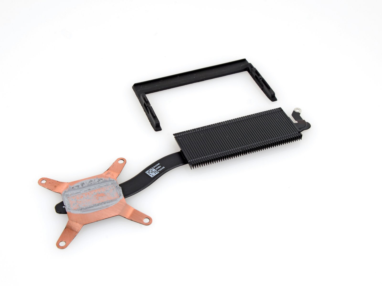

Bon qui a fait joujou avec des proc de portable BGA? [:ddr555]
Ou travaillé leurs radiateurs?
Message édité par raysar le 15-01-2014 à 06:53:25

Ils ont un IHS :??:

http://d3nevzfk7ii3be.cloudfront.n [...] yTdLe.huge
http://d3nevzfk7ii3be.cloudfront.n [...] J6Vcd.huge
C'est sûr avec le die sur la CM c'est périlleux [:ddr555]
Mais le rad peu se faire :D

Commence par changer la pâte thermique d'origine :o
