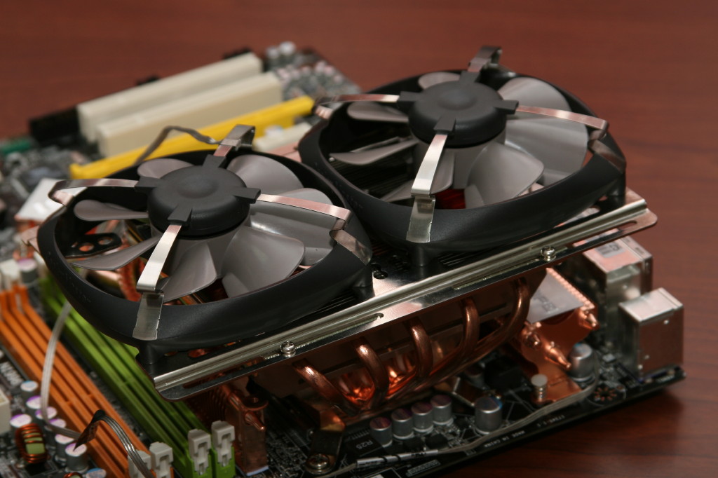

Posté le 13-06-2007 à 14:12:53  profilanswer
Donc si certains ont du mal a digérer mes commentaires voici par
le créateur lui meme la mise en application de certains commentaires
justement.......
http://www.4gamer.net/news/image/2007.06/20070606124324_3big.jpg

(C'est quoi ces ventilo ???)
Krystof>Soit tu ponce les deux, soit tu ponce rien.

je crois que ce sont des modèles qui seront vendont avec le gemin2 et qui ont été présenté au computex, je cherche un  lien sur matbe
Edit: trouvé ca sur une veille niouze pcinpact lors du dernier cebit
Toujours dans l’aircooling le vortex 752 présente un ventilateur retenu par 4 branches légèrement amovibles et le taïwanais nous indique que le bruit du ventilateur est réduit par ce procédé (?). Encore une fois pas de prix ni de disponibilité annoncés.
http://elephant.pcinpact.com/images/bd/news/38828.jpg
source: http://www.pcinpact.com/actu/news/ [...] oitier.htm
par contre pas réussi à trouver la news du computex avec deux de ces ventilo sur un gemin
