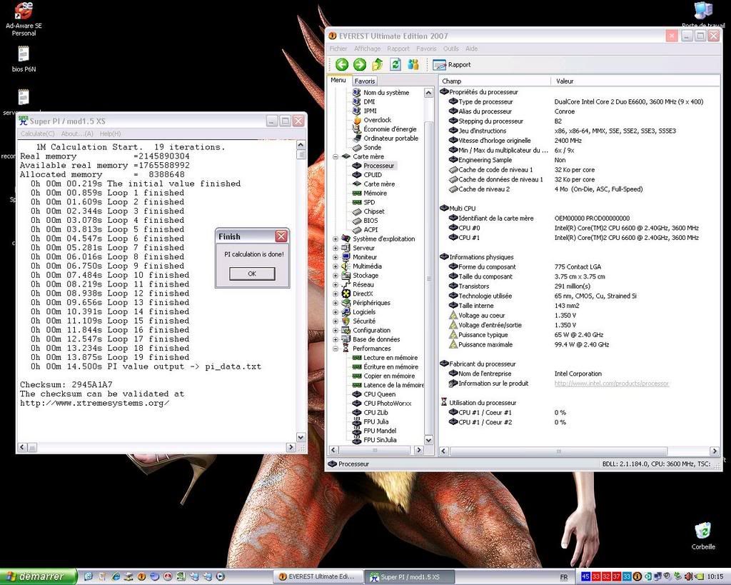

Oursan Pluch',
ça coute pas moins cher en temps et argent de changer de dissipateur ?
Pour un gros O/c je te deconseille le Gemin.
http://i189.photobucket.com/albums/z111/wolfflyter/C2D3.jpg?t=1181512600

tes t° a 3.6Ghz please?
n°1577874
wolfflyter
Posté le 11-06-2007 à 14:09:18  profilanswer
dave3810
" tes t° a 3.6Ghz please?"
Impressionnantes des que la température ambiante se situe au alentour
de 25 / 27 degrès ambiant.
je n'ai pas fait de TAT pour cause de curiosité de valeur 12 volts dans
SpeedFan.
Changer l'alimentation dans un P180 c'est trop de temps.
J'y reviendrai par la suite mais 3.6 Ghz n'a pas vraiment d'interets. 3.4Ghz c'est beaucoup mieux pour le rapport performance/silence.

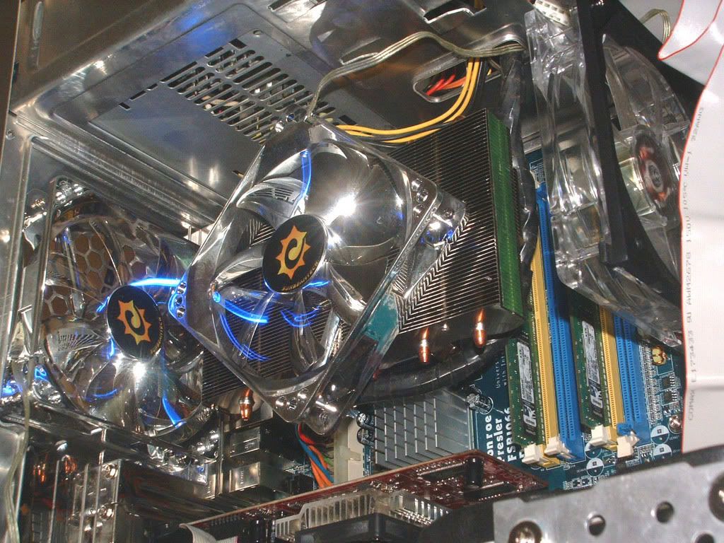

http://i189.photobucket.com/albums/z111/wolfflyter/FullaluD1.jpg?t=1181579735
On pourra me taxer d'objectivité mais pas de non acharnement sur
le Gemin II , c'est déjà ça !

bien beau des ventilo sunbeam...
c'est monter sur qu'el boitier,la??c'est pas un thermaltake?
et tu dois obligatoirement perdre avec un seul ventilo...non?
il font combien de cfm les sunbeam??
Message édité par Cizia le 11-06-2007 à 18:43:51
n°1578026
wolfflyter
Posté le 11-06-2007 à 19:04:30  profilanswer
Attention cizia51, cette configuration est Low power, C2D @stock

c'est quoi comme ventilo sur l'ultra ?
le GeminII avec un 25cm ça doit quand même donner des super résultats non ?
n°1578039
Cizia
Posté le 11-06-2007 à 19:30:57  profilanswer
c'est sur,qu'avec cette config,ca doit aller nickel..;)
peut etre pas puissant,mais il ont une belle gueule ces sunbeam..;)
mais tu n'a pas peur de l'abimer le gemin2,a ecarter les ailette??

@3.5ghz les cores passent pas 68° apres 4 heures d orthos, 2ventilo 12cm@1600rpm@56cfm.
du dissi de merde pour les grosses oc?
tu l as dis toi meme wolf que ce dissi avec 2 ventilo de 12 a 80cfm pete tout, enfin il me semble. :jap:
je comprend pas ce que t as fait ce pauvre dissi? :)

Pourquoi ne reportez vous pas la température ambiante ?
@3.5Ghz avec TAT ça donne quoi ? quelle température ambiante ? quel
vcore ?
je suis certain qui va me repondre 1.35 volt.
A oui SVP relisez plus haut , premier essais Gemin par + 33 ambiant .
