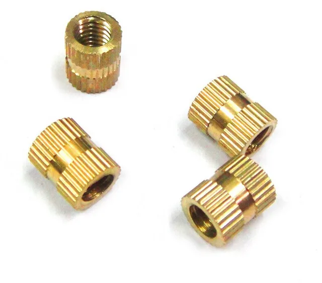

Hello
Sur ce T430, on dirait que la charnière s'est décoller du châssis, j'ai beau la remettre en place, lorsque je ferme l'écran ou je l'ouvre, elle ne suis pas le mouvement et donc ouvre le châssis de l'écran et je dois forcer a la maison pour qu'elle suive le mouvement...
Comment faire ?
http://image.noelshack.com/minis/2018/46/5/1542362330-20181116-101054.png

neogeo78
Posté le 16-11-2018 à 14:04:25  profilanswer
on dirait que ta charnière est cassée  :whistle:

b-tzu
Geek a toute heure...
Posté le 16-11-2018 à 14:54:59  profilanswer
Il semble que tu aies raison. Mince. Une solution dispo ?

meluor
Posté le 16-11-2018 à 14:55:50  profilanswer
Racheter de nouvelles charnières, sur aliexpress ou ebay.

Posté le 17-11-2018 à 09:26:17  profilanswer
daniel-12 a écrit :
Question con,
les 2 vis elle sont censées se visser dans quoi?dans 2 inserts qui devraient en toute logique être solidaire de l'écran, c'est à dire les 2 "puits" noirs  :??:
normalement oui dans 2 inserts sertis dans les 2 puits, soit ils ont sauté, soit ils sont restés sur les vis
https://ae01.alicdn.com/kf/HTB1zJsHQpXXXXXhapXXq6xXFXXXQ/100pcs-lot-M2-L-D-3-5-Through-hole-brass-insert-nut-knurled-nuts-for-injection.jpg_640x640.jpg

b-tzu
Posté le 17-11-2018 à 19:28:27  profilanswer
https://ae01.alicdn.com/kf/HTB1zJsH [...] 40x640.jpg
Je vais donc devoir racheter les inserts et les charnières, et pour mettre les charnières je vais devoir démonter aussi le châssis, pas uniquement l'écran ?
les charnières (non cassées  :D )
https://images-na.ssl-images-amazon [...] SX425_.jpg
Topic Ventes || Topic Jeux Vidéos || Topic Téléphonie (Rien pour le moment)

Posté le 20-11-2018 à 09:13:50  profilanswer
normalement les inserts ne se vendent pas seuls
https://reho.st/self/904756991ee93ae4558a591d3ebcca93149e5da3.png
j'ai bien peur que tu sois obligé d'acheter le couvercle AR + les charnières, exemple:
https://reho.st/self/904756991ee93a [...] 9e5da3.png
https://fr.aliexpress.com/item/Leno [...] 57871.html
pour le démontage regardes les vidéos sur YT, comme ici:
https://www.youtube.com/watch?v=Hmt7RlmpZJI
Ces inserts ça se trouve ds n'importe quel portable...suffit d'en prendre sur 1 épave ;)
Si les "puits" en plastique sont cassés, il suffit de "sceller" et "entourer" les inserts avec de la colle "bi composants" ou araldite (idéalement en prise rapide, c'est plus facile), la glue 3 marchant assez mal sur les trucs av des contraintes physiques-->déjà fait plusieurs fois, des années après les inserts tiennent ;)
mouais...à condition d'avoir des épaves pour les pièces de rechange  :o
bien sur tout se répare, mais entre une réparation propre dans les règles de l'art et une réparation dégeu en attendant....là pour ~40€ t'as le couvercle + les charnières c'est quand même pas la mer à boire  :o

daniel-12 a écrit :
une goute de cyano ou bicompo
Plutôt de la résine (araldite ou similaire) car la cyano n'accrochera pas sur le plastique. ;)
