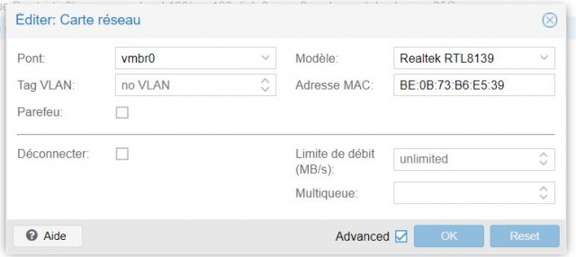

Je suis en bridge ->
https://tof.cx/images/2019/03/01/36ee149057c7d9d23639cd3888609d42.md.jpg
j'aimerais etre en NAT comme sur mes anciennes VM, possible ?
https://tof.cx/images/2019/03/01/0d4e6ddc64ed318952167d6aa77ef859.md.jpg

n°1430676

romanocry a écrit :
Bon,j'ai pris les driver de 2K16 et ca fonctionne...
Now le reseau fait chier...
J'ai bien install les drivers, mais rien...
https://tof.cx/images/2019/03/01/36 [...] d42.md.jpg
https://tof.cx/images/2019/03/01/0d [...] 859.md.jpg
Essais de changer le modèle de carte réseau virtuelle peut être ?
Et pour le NAT, c'est pas Proxmox qui va le faire. Si tu en as besoin, à toi de le construire (enfin, c'est deux lignes dans iptables + l'activation du routage). Non, en fait, ils l'ont rajouté, c'est nouveau :D
Message édité par l0g4n le 01-03-2019 à 18:31:55

Posté le 02-03-2019 à 10:35:41  profilanswer
Alors, ils l'ont rajouté... OK, mais où  :ange: ?
Et je l'active comment?
j'ai déjà changé pour passer sur la Realtek/Intel, mais idem

l0g4n
Expert en tout :o
Posté le 02-03-2019 à 13:17:23  profilanswer
Tu as "juste" besoin d'apprendre à faire du réseau sous Linux en fait :o
Si tes cartes réseaux sont bien détectées, ça n'a aucun rapport avec les drivers virtio, ou le modèle de carte. Tout fonctionne, il te reste à le configurer.
Perso j'utilise une VM Sophos UTM qui fait fw/dhcp/NAT, mais tu peux très bien t'en sortir avec le setup que je décrit : un réseau "privé" où le proxmox à une interface, active le routage sur le proxmox, et fait la conf iptables pour avoir du NAT.

Ah mais je ne dis pas le contraire :p
Après, mes VM sont sous WIN10 uniquement... Je ne sais pas si ça joue.
Par contre, je ne comprends pas le fais que ca ne soit plus dispo (L'option NAT) comme sur les anciennes versions de ProxMox.
RomainJ.com -> Petit site d'actu JV/Tech/Ciné perso // PSN: RowainJ - GT: RomainJ_ // MES Labels Musicaux Indie: Musical-e / 0rbit / 3clip3
n°1430737
l0g4n
Expert en tout :o
Posté le 02-03-2019 à 13:29:45  profilanswer
Aucun rapport avec l'OS dans la VM, le NAT est fait "a l'extérieur", par l'hyperviseur.
Pour l'apparition et la disparition de l'option, c'est une très bonne question. Peut être une histoire de stabilité ? Faudrait lire la release note.

Posté le 02-03-2019 à 13:34:34  profilanswer
Since NAT option was removed in VE 5.2...
hummm pas cool

RomainJ.com - @RomainJ_
Posté le 02-03-2019 à 14:16:48  profilanswer
hummm pas cool
https://forum.proxmox.com/threads/n [...] ovs.45612/
->the nat option was not entirely removed, only from the gui
just remove the 'bridge=xyz' part from the 'netX: ...' line in the vm config
Putain, ça fonctionne!  :love:
