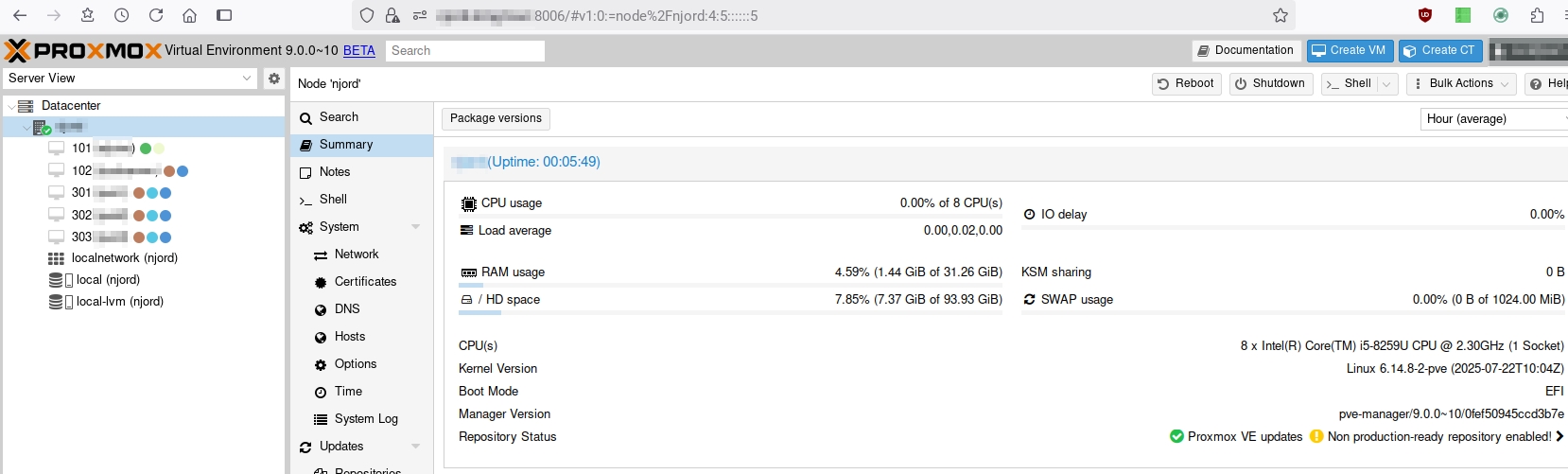

La beta de Proxmox 9 est dispo. Base de Trixie. Sortie probablement vers la rentrée j'imagine
Je vais tester l'upgrade de la 8.4.5 vers la 9 beta sur un des PC que j'ai installé en test, on verra ce que ça donne merci pour l'info ;)

Cet aprem, je m'amuse à upgrader une machine de lab (un nuc avec un cpu intel i5 4c/8t, 32G de ram et un ssd nvme de 512G)
Donc de debian12/proxmox8.4 à debian13/proxmox9
en suivant la procedure officielle:
https://pve.proxmox.com/wiki/Upgrade_from_8_to_9
j'ai quelques vms (de test) dessus rien de critique
(la procedure de check avec pve8to9 s'assure qu'aucune vm/ct ne tourne, sinon c'est niet)
je vous dirai ce que ça a donné :D
Message édité par li1ju le 23-07-2025 à 14:52:55
n°1502003
li1ju
ho putain, ça tourne !
Posté le 23-07-2025 à 15:15:38  profilanswer
hop !
https://rehost.diberie.com/Picture/Get/f/410080
en fait, c'est tres tres simple.
on remplace bookwork par trixie dans le sources.list, ainsi que le nom du repo pve
puis apt update, apt dist-upgrade
et reboot (et croisage de doigts :o)
quasimment, les seuls changements sont dus à l'upgrade de debian 13 plutot que de pve :)
