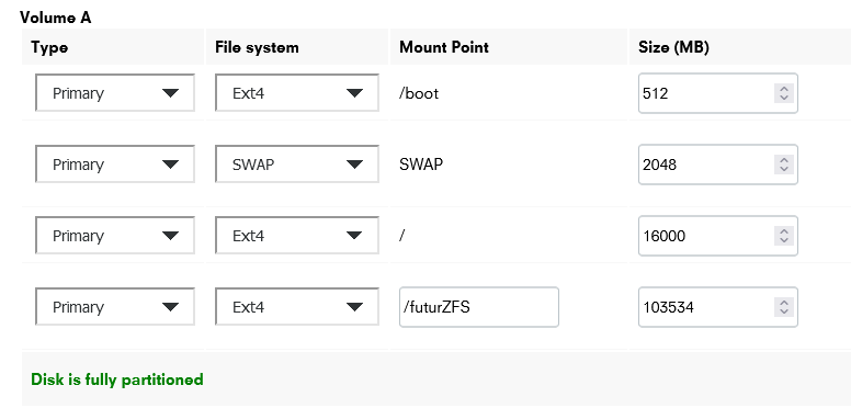

Posté le 29-01-2023 à 14:33:41  profilanswer
Actuellement sur mon conteneur principal (sur le serveur oneprovider, pour l'instant rapatrié chez OVH) je fais 1 backup chaque nuit à 2 endroits :
- local (puis rsync vers le second serveur chez OVH)
- chez moi via PBS
Dans les 2 cas, le conteneur doit être arrêté et l'intégralité des données dupliquées en local avant le transfert. Chaque opération prend 20-30 minutes (cpu anémique je sais) !
Après c'est géré plutôt intelligemment par proxmox : d'abord il fait un backup "en fonctionnement" (via rsync) puis il pause le conteneur, refait un second rsync (donc ça ne prend en compte que le delta), et relance le conteneur dès que c'est terminé. Ensuite il package ça proprement en targz ou équivalent.
En ZFS, de ce que je vois sur mon cluster @home actuel (qui lui est en ZFS) ça synchronise directement le delta sans besoin de faire quoi que ce soit.
Pour la RAM, oui ça dépend des ordres de grandeur, là pour mon serveur en prod, avec un SSD de 128Go ça ne doit pas aller chercher loin.
J'ai trouvé un script pour convertir un espace lvm en zfs, https://github.com/extremeshok/xsho [...] m-2-zfs.sh mais ça ne fonctionne pas pour l'instant :(
Je me tâte à installer une debian 11 standard (on peut spécifier le partitionnement avant l'install) et ensuite installer proxmox dessus.
Un truc comme ça ça ferait l'affaire ?
https://img.super-h.fr/images/2023/01/29/82322ccdcd7d68ff92e362ddee246f76.png
16 GBi pour proxmox ça ferait l'affaire ? J'oublie des partitions ? Ca sent le problème si je veux lancer le backup de mon conteneur qui fait 20 Go ?
Message édité par depart le 29-01-2023 à 14:50:08
