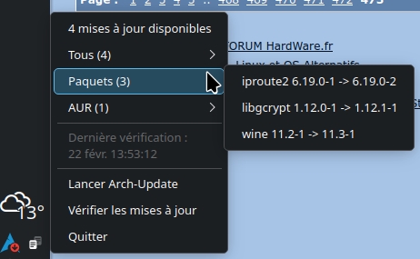

Je vois ça un peu comme une amélioration de yay qui permet d'avoir un indicateur sur les maj.
https://rehost.diberie.com/Picture/Get/f/492354

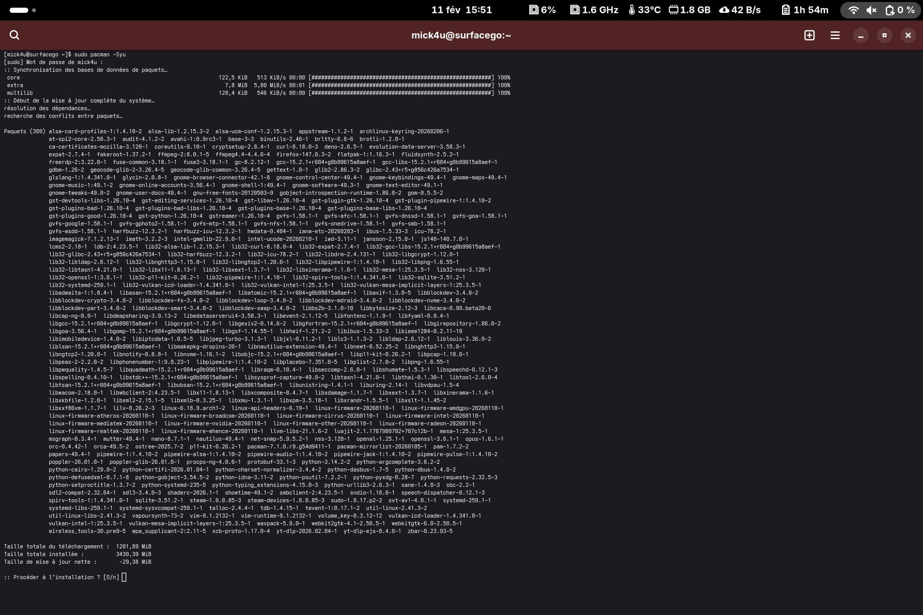

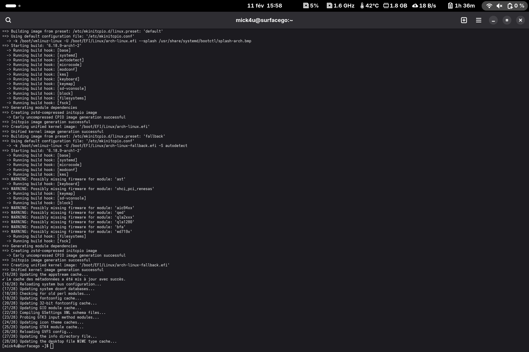

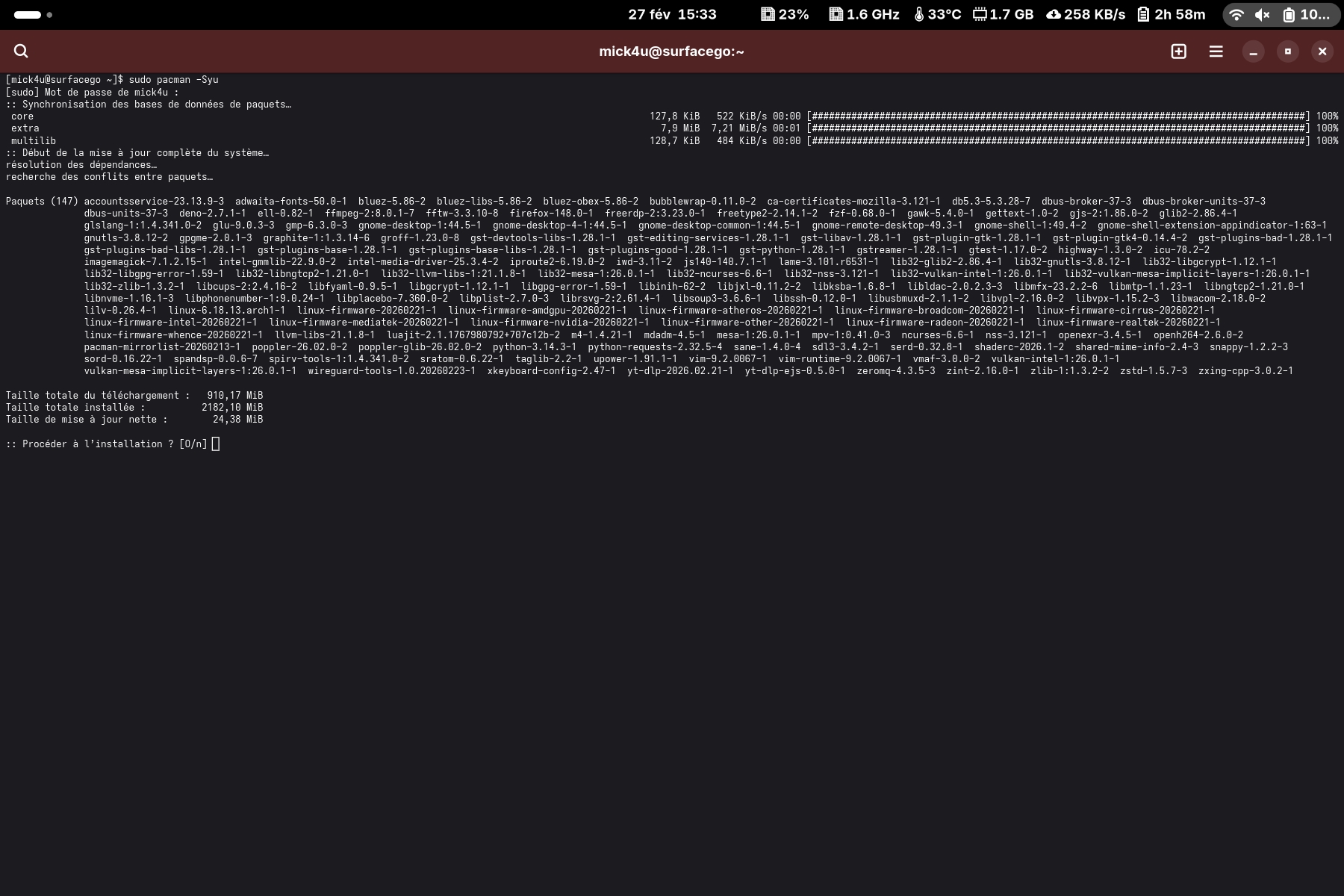

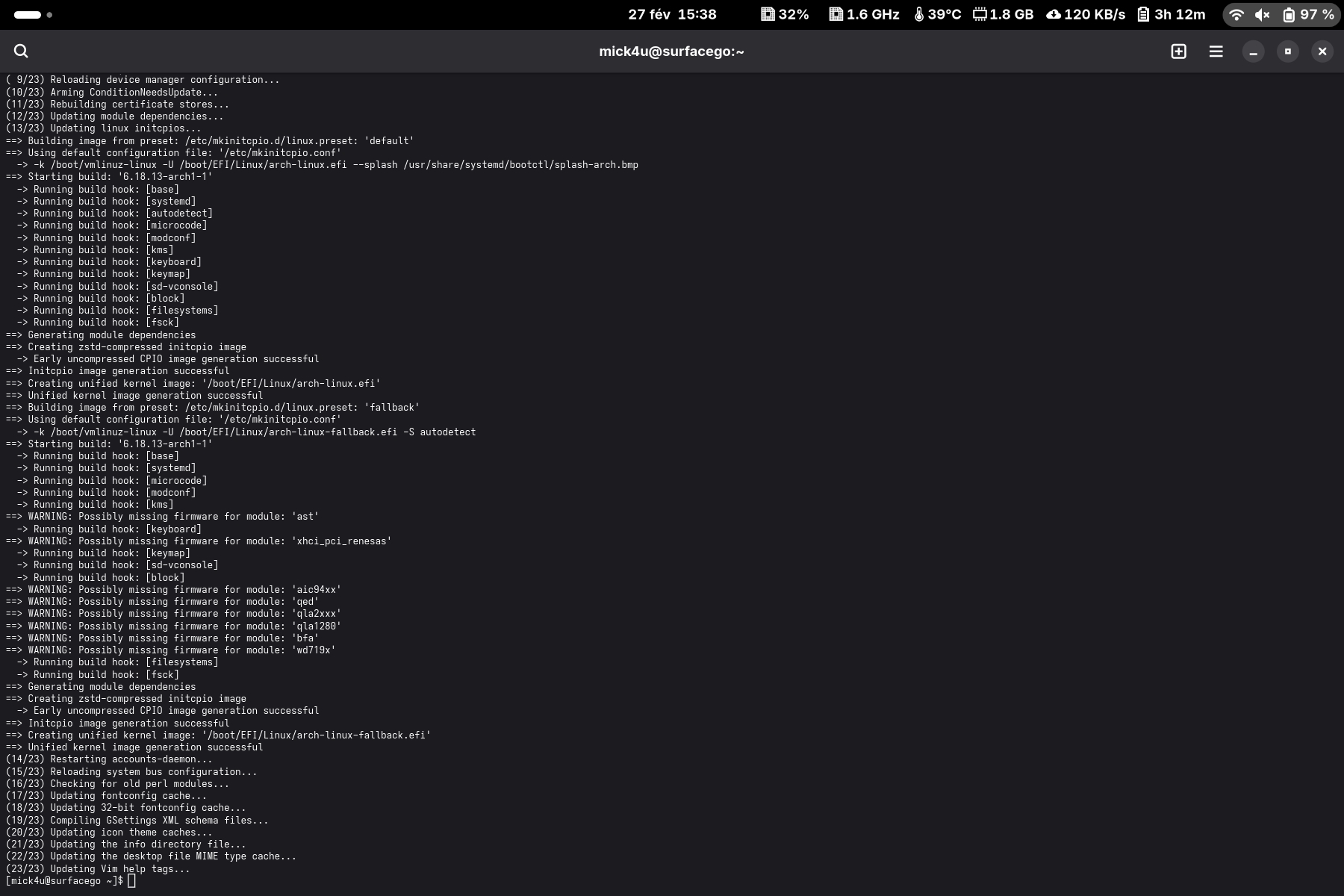

Voici quelques captures d'écrans de ma Surface Go 1 sous Arch
https://rehost.diberie.com/Picture/Get/t/493502
https://rehost.diberie.com/Picture/Get/t/493503
https://rehost.diberie.com/Picture/Get/t/493504
https://rehost.diberie.com/Picture/Get/t/493505
Les deux première captures, la mise à jour datait de plus longtemps et la deuxième plus rapprochée.
C'est une config bureautique et quelques jeux sur Steam, marche au poil rien à voir avec Windows qui est inutilisable dessus.
Bref, j'ai 3 config sous Arch, aucun plantage pour le moment depuis quelques années, j'en suis très content.
Je suis sous Debian sur mon PC jeux pour le test, il va bientôt rebasculer sous Arch, mais Debian va vraiment très bien, mais il est un chouia plus lent
Message édité par Targan82 le 27-02-2026 à 15:53:25

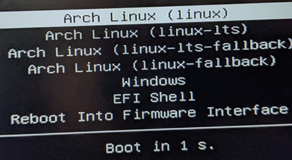

Posté le 01-03-2026 à 14:20:44  profilanswer
l'histoire du chroot, je l'ai déjà fait aussi, car sddm ne fonctionnait plus suite à une personnalisation. Faut préparer la clé, faire la manip et tout, j'ai passé beaucoup de temps à chercher les infos de comment faire avant de réparer. Quand on n'a pas les bases de barbu ce n'est pas trop intuitif :o
Comme Targan, j'ai plusieurs noyaux pour démarrer, que j'ai dû choisir à l'installation avec archinstall ou architect, je ne sais plus trop.
D'ailleurs j'ai une photo (systemd-boot) :
https://rehost.diberie.com/Picture/Get/f/493915
