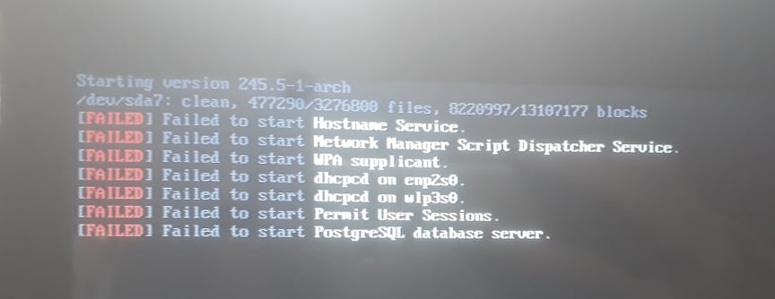

La commande pour lister les messages d'erreur de Xorg,  à faire si on a accès à une console immédiatement après le plantage :
cat /var/log/Xorg.0.log | grep "(EE)"
pour le journal de systemd :
https://www.linuxtricks.fr/wiki/sys [...] de-systemd
Et comme dit plus haut il faut essayer avec startx (xinit) en désactivant le service LightDM qui est peut-être le fautif.
Voir aussi comment tu lances le noyau linux, si tu as mis des options de démarrage particuliers pour le noyau par rapport à la gestion de la carte graphique.
Activer le mode verbose de systemd au démarrage peut aussi aider à faire afficher des messages d'erreur, les échecs de démarrage de services dans l'écran de boot (plutôt qu'un écran noir ou un logo qui fait joli mais qui masque les messages d'erreurs et les warnings).
https://rehost.diberie.com/Picture/Get/f/255465

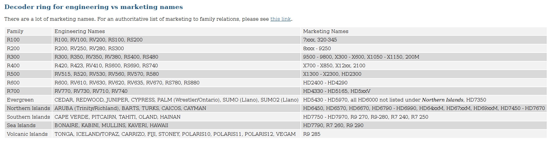

Sur le PC portable équipé d'une radeon HD4530 : tu utilises le pilote radeon, ou bien radeonsi pour les fonctionnalités 3D ?
Normalement c'est le pilote radeon tout court que tu dois utiliser pour les cartes de la famille r600/700.
Radeonsi c'est à partir des cartes HD7xxx (hormis les HD7350, HD7450-HD7670)
https://rehost.diberie.com/Picture/Get/f/256221
https://rehost.diberie.com/Picture/Get/f/256225
https://rehost.diberie.com/Picture/Get/f/256223
https://www.x.org/wiki/RadeonFeature/
Normalement tu ne devrais pas avoir de plantage avec la dernière version de mesa sur ton PC portable, j'ai une R700 (HD4650) et pas de plantage (mais je n'utilise pas LightDM).
