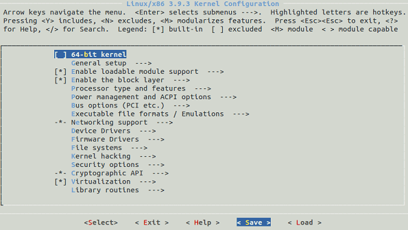

Usine à gaz non pertinente spotted.
Tu redémarres et tu te démerdes, c'est plus flexible qu'un script et ça s'adapte à toutes les situations :o
le script peut être interactif, avec l'utilisateur qui peut choisir quel paquet il faut downgrader,
ou même ajouter une pseudo-interface graphique dans la console pour choisir quel paquet downgrader, le style d'interface similaire à celle qui permet de configurer les modules du noyau linux avant la compilation :
http://www.thegeekstuff.com/wp-content/uploads/2013/05/linux-kernel-menuconfig.png
ça va augmenter le coté usine à gaz mais si c'est fiable/sécurisé ça peut intéresser les utilisateurs de manjaro,
un truc automatisé, qui met des garde-fous c'est souvent mieux que la méthode "100% manuel/démerdez-vous en root" où l'utilisateur risque alors de faire le terminator sans le vouloir en tapant une mauvaise commande, un mauvais chemin
Message édité par Elbarto le 10-06-2017 à 16:40:16
