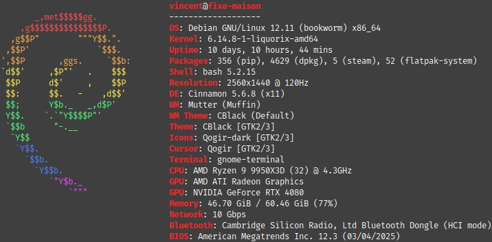

n°1502662
V1ngCent
Posté le 15-08-2025 à 09:13:33  profilanswer
V1ngCent a écrit :
Bonjour à tous,
Je me demandais si certains d'entre vous ont déjà basculé sur Debian 13 pour une utilisation quotidienne. Est-ce que c’est suffisamment stable à ce stade ?
Je suis tenté de migrer à cause de la version de libc et des pilotes Nvidia un peu trop anciens sur la version 12, ce qui me bloque pour certains usages.
Mon PC est chiffré avec LUKS, et me sert autant pour le travail que perso (QEMU/GPU passthrough, Steam/Proton, Nvidia CUDA, Docker, Flatpak...)
Merci d'avance pour vos retours !
https://rehost.diberie.com/Picture/Get/f/407398
Salut à tous,
Après deux semaines d’hésitation (et une bonne sauvegarde), j’ai finalement migré vers Debian 13… et rien à redire !
Migration ultra rapide et sans souci
Pilotes Nvidia et libc à jour, tous mes usages (QEMU, Steam/Proton, CUDA, Docker, Flatpak…) OK
Chiffrement LUKS intact
Aucun bug pour l’instant
Bref, pour moi c’est validé
https://rehost.diberie.com/Picture/Get/f/424741
PS : pourquoi hyfetch affiche que je suis sous bookworm alors que je suis sous trixie :
cat /etc/debian_version
13.0
enfin on s'en fou
Message édité par V1ngCent le 15-08-2025 à 09:21:04
