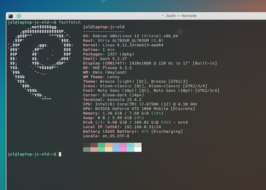

li1ju
ho putain, ça tourne !
Posté le 30-06-2025 à 22:56:54  profilanswer
ha voila: j'ai trouvé la meme page sur le wiki debian <3 avec un encart pour wayland..
j'ai ressorti mon vieu laptop, i7, 8G de ram, un petit ssd et une nvidia gtx 1060 qui souffle sa mère :o
j'y installe debian 13, je choisis kde et ca roule.
par défaut, y'a le driver "nouveau". ca marche sous x11 et wayland :)
Maintenant, pour installer le driver nvidia, bien faire attention à rajouter le depot contrib, qui n'est pas dans le sources.list par défaut.
sans lequel l'install du driver nvidia se passe mal.
Puis apt update, apt install nvidia-kernel-dkms nvidia-driver firmware-misc-nonfree
blacklister le driver "nouveau"
activer le modesetting pour nvidia
ne pas oublier de maj l'initramfs avec un sudo update-initramfs -u
et reboot
et ca marche \o/
https://rehost.diberie.com/Picture/Get/f/405531
sans modesetting; ca marche sous x11 mais pas du tout sous wayland  [:tinostar]

J'ai pas mal de debian, en vm et en serveurs, ca marche globalement tres bien.
J'ai meme un laptop sous debian 13 avec kde et une nvidia, ca marche bien aussi (hein darxmurf :D)
En usage quotidien, ca ne doit pas poser de probleme.. si ce n'est qu'avec sa sortie prochaine, y'a encore pas mal de mises à jour. donc pour l'instant c'est presque plus une debian en rolling release :lol:
