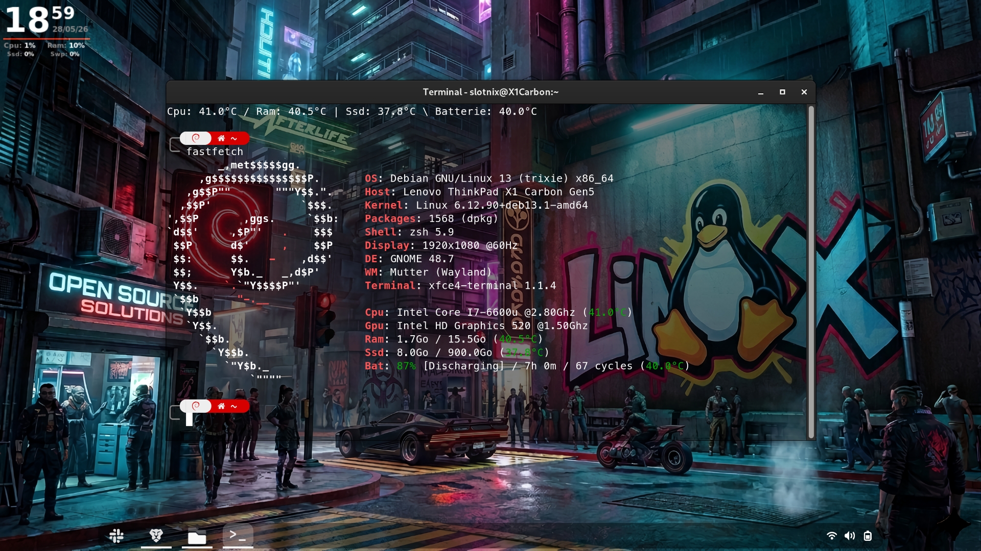

Posté le 28-05-2026 à 19:01:30  answer
Passage de 6.12.90 a 6.12.90-2
il doit pas y avoir de grosses modifs.
https://rehost.diberie.com/Picture/Get/r/517520

Posté le 28-05-2026 à 20:41:40  answer
Il y a pas que ça comme ref a Cyberpunk 2077
