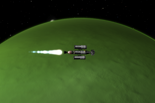

http://img824.imageshack.us/img824/6499/screenshot20hj.png
n°9597072
Posté le 07-05-2013 à 18:18:15  profilanswer
Tout à fait oui.
Sinon c'est R2D2 au dessus ? :o

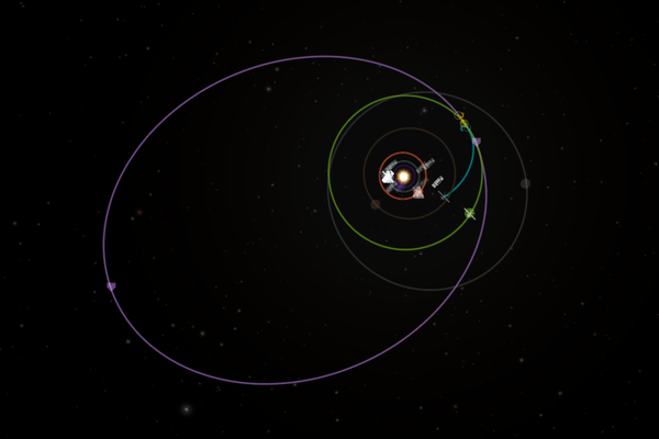

Tiens au passage pour les nouveaux : assistance gravitationnelle pour échapper à Kerbin.
http://hfr-rehost.net/preview/self/cb379fd6535ab6506527c4896f5676f99a291877.png
Pour les puristes c'est pas super propre : je suis en avance de phase, et donc j'ai poussé mon apogée bien haut pour laisser le temps à Mun de me rattraper (dV perdu toussa)
Message édité par Profil supprimé le 07-05-2013 à 18:57:21

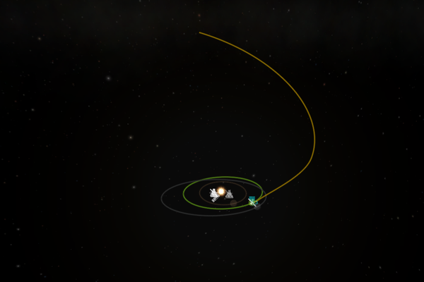

bon ben première mission "rover on Ike"...
j'ai absolument pas compris ce qu'il s'est passé... j'ai eu mon 0dV selon protractor avec mon étage de mise en orbite, et 30m/s sur l'etage de croisière pour la SOI de duna  [:cerveau eonwe]
du coup j'ai fait n'importe quoi en SOI duna, des passes près d'Ike qui servaient à rien, de l'aérobraking qui m'a consommé plus de pétrole qu'il n'en a sauvé, et pour finir un landing ultra propre sur Ike :
j'ai un étage pour la finale et le hit, et un micro-étage pour aller délicatement déposer le rover à côté :love:
http://img191.imageshack.us/img191/1107/screenshot21im.png
http://img59.imageshack.us/img59/2372/screenshot24rb.png

De mon côté je poursuis avec une assistance gravitationnelle sur Jool :
http://reho.st/preview/self/68eb2b9fd1bea93a3826aa3467ffba8a0ecf02cf.png
Un petit coup de boost au perigée :
http://reho.st/preview/self/a58a864e9582439534333cc8f50eb23f5a21982f.png
Et voilà mon 1er vaisseau interstellaire :D
http://reho.st/preview/self/1ca21969121b5532d8df1331d605aa0420059b2f.png
Il me reste 9000 dv dont je ne sais pas quoi faire.

J'ai trouvé quoi en faire : abaisser le périgée au plus proche de Kerbol
Et chercher l'apogée la plus lointaine possible.
[edit] Je veux dire sans atteindre la libération.
[edit 2]  :ouch: bordel l'orbite dure un temps monstrueux, même avec le warp à fond !
