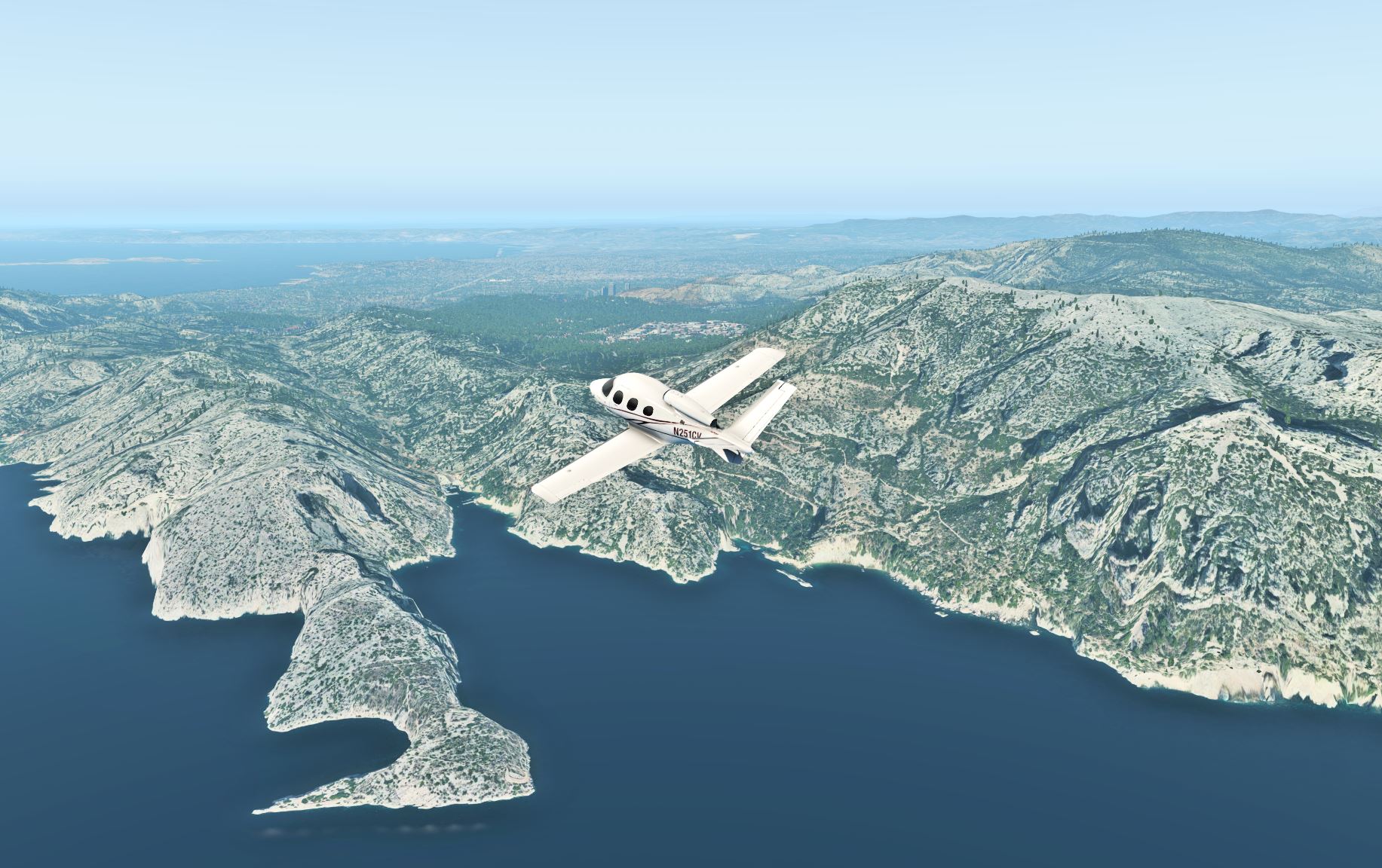

lilendo13
Posté le 17-04-2017 à 21:52:41  profilanswer
Calanques de Marseille
http://zupimages.net/up/17/16/kvq2.jpg
Croisé pas loin de Toulon :)
http://zupimages.net/up/17/16/d9dd.jpg
