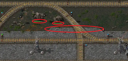

j'arrive tard mais globalement :
- en entrée d'intersection tu met un presignal
- dans ton intersection, si tu veut couper des bout : presignal
- en fin d'intersection, signal normal, si possible (et conseillé) le decaller d'un train par rapport a ton intersection, ca permet a ton train de sortir proprement.
Avoir un presignal en entrée, permet a un train qui ne pourrait pas degager l'intersection, de ne pas s'y engager et tout bloquer.
L'interet des presignaux dans les intersections, ca permet a 2 train d'emprumpter le meme croisement si leur route ne se croise pas.
>> pour mieux optimiser, prevoir le signal normal en sortie plus loins que prévue
Si t'avait joué a OpenTTD, t'aurais eut moins de mal je pense :p
edit : comme une image est plus parlante, un exemple chez moi
mes trains roulent a droite
en entrée : presignal, dedans : presignal, sortie plus loins, signal normal
jamais de blocage, si un train qui souhaite faire 3/4 de tour ne peut pas degager en sortie, il s'engage pas.
https://drive.google.com/file/d/1r1 [...] sp=sharing
Message édité par chico008 le 30-09-2024 à 21:13:10

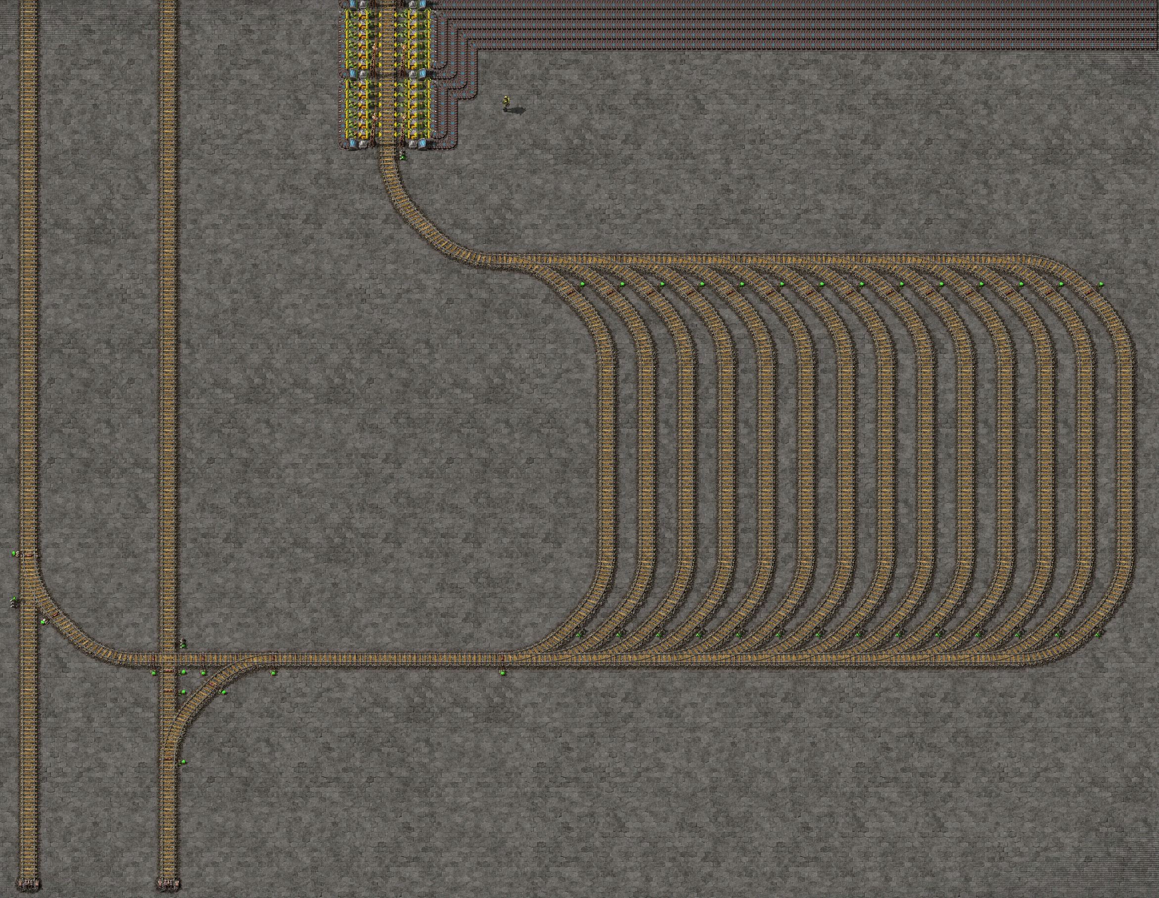

L'HdT a écrit :
Si tu as deux trains qui vont au même arrêt, ça permet qu'ils fassent la queue non ?
Pour ça tu fais une zone de stationnement à part de tes voies de circulation.
Ca c'est mon blueprint de station de minage avec à gauche les deux voies de circulation et la zone de stationnement pouvant accueillir les trains transportants la ressource minée : cuivre, fer, charbon, pierre.
https://img.super-h.fr/images/2024/10/01/83b85db787038d4f142ec1763c253d9c.jpg
edit : en le regardant je m'aperçois que je dois changer le signal à l'entrée de la station elle même et que j'ai une zone de stationnement de trop.
Message édité par Zaldarf le 01-10-2024 à 12:21:10
https://img.super-h.fr/images/2024/ [...] 253d9c.jpg
comme ça je dirais que c'est pas du tout opti.
T'es chargeurs de trains sont pas load balancé ou je me trompe ?
Aucun arret ? c'est pas un méga bordel ta gestion ?
et tes croisements au moindre pépins sur ta ligne j'imagine pas le chaos XD
Le prend pas mal heins :)
du mod qu eje parlais pour faire des gares d'attente ça donne ça dans une petite game chez moi :
https://i.imgur.com/nXzwwg7.jpeg
et d'une gare de chargement et chargement :
https://i.imgur.com/PFg8ID8.jpeg
Message édité par kenrio le 01-10-2024 à 20:07:57
Je le prends pas mal mais je comprends pas comment tu arrives
En quoi c'est pas opti ?
Les chargeur sont load-balancé par un circuit logique qui fait que les steel chest ont tous le même nombre de contenu chacun (les connexion logiques sur les chests et les inserters sont visibles).
L'arrêt n'apparait pas et est au delà de la capture d'écran au dessus.
Il n'y a jamais de deadlock car les signaux chainés empêchent que les trains circulent sur les voies de circulation.
C'est un design que j'utilise sur toutes les stations de minages.
Posté le 02-10-2024 à 09:24:47  profilanswer

kenrio a écrit :
bah en fait j'avais déjà fait comme toi, avec les arrets pour le minage et quand tu es sous flux tendu de batard on s'était vite rendu compte que ça marchait pas, car au final oui les chest sont bien reparti mais si la sortie est plus forte que l'entrée tout part en live avec des chest certes identique mais avec une queue de minerais, et l' appro s'effondre, après peut etre qu'il y a des subtilité dans ton système qu'on avait pas.
Question tes trains font quelle taille ? loco comprise ?
Je fais des 1-4.
Les stations ont une limite de nombre de trains en fonction du stock présent dans les coffres divisé par 8000 (4 wagons).
Ça fait que c'est dynamique.
Pour que ça fonctionne il faut avoir suffisamment de stations de minage, sinon tu peux arriver à un deadlock au niveau des fonderies d'où le train pourrait ne pas partir. Mais logiquement ça arrive pas tant que le nombre de trains n'est pas supérieur à 14 fois le nombre de gares de minage.
n°15821597
