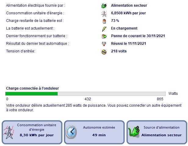

comme vous l'avez probablement constaté de mes posts précédents, je suis tout moisi en electricité, donc je demande votre avis/appel à l'aide. [:the geddons]
Hypotheses fixes :
- J'ai un APC Pro 1500, qui comme son nom l'indique est de 1500 VA (bien que comme les gallipers, je suis toujours pas complétement bien sûr d'avoir exactement compris ce qu'est un Va par rapport à un wh [:eric le-looser])
- d'après powerchute, je consomme 285 w en moyenne
https://rehost.diberie.com/Picture/Get/f/54680
Données du problème :
- J'ai eu une coupure de courant de 7 minutes aujourd'hui. (j'en avais déja parlé, campagne toussa).
- La batterie est tombé aux cours de ces 7 minutes à 73%
- L'autonomie indiquée/annoncée lors de la coupure était de 55 minutes.
J'ai du mal à voir comment j'aurai pu avoir 55 minutes d'autonomie si il a bouffé 25% en 7 minutes.
A partir de là :
- est-ce que la consommation/utilisation de la batterie est linéaire ou pas ? Un peu comme la charge rapide des smartphones qui arrive à charger 80% en quelques minutes mais nécessite plus du triple du temps pour charger les 15% restants ?
- est-ce qu'avec les données fournies (consommation, galippers etc) , on peut calculer l'autonomie théorique que je devrais avoir ? et donc implicitement déduire son usure ?
Merci, et désolé pour les questions débiles :jap:
Message édité par flash_gordon le 30-11-2021 à 18:11:53

Posté le 30-11-2021 à 18:59:10  profilanswer
Ok, je comprends. :jap:
Par contre pour la première question sur la décharge linéaire ou pas ?
Comme tu peux voir dans la capture, au bout de 6 minutes sur batterie il m'annonçait 49 minutes restantes (55 au départ de la coupure). Donc malgré les 25% de décharge, il restait droit dans ses bottes sur la durée restante et ne l'a pas revue à la baisse.
Ou est-ce possible qu'il n'était pas à 100% en début de coupure ? Genre il laisserait la batterie se décharger de temps en temps pour l'entretien de la batterie ? (et effectivement, je ne peux pas garantir qu'il était à 100% au début).

jungledede
Posté le 30-11-2021 à 20:19:15  profilanswer
non le déchargement des baterries n'est pas linéaire, surtout les batteries de voitures, tu passe de ~13,7 à 12,5 rapidement.
C'est pas du logarithme, mais un peut quand meme :o
Bon ceci dis l'estimation devais quand meme être à la rue.

crazytiti
http://crazytiti.free.fr/
Posté le 30-11-2021 à 23:01:09  profilanswer
+1, autant les estimations des laptop avec leur batterie li-ion sont potables, autant les onduleurs mal ficelés (faut dire ce qui est, tous les onduleurs grand publique sont fait le plus cheap possible) avec leur batterie plomb/acides font des estimations à la rue.
Si tu ne veux pas mesurer avec ton PC par peur de la coupure, prend une rallonge et branche y autant de lampe (halogene ou de veille à incandescence) que la conso de ton PC, ta plus qu'a compter :bounce:

badmax
Only Amiga makes it possible
Posté le 01-12-2021 à 09:21:09  profilanswer
+1000, l'autonomie se vérifie avec une charge et une montre.
Mon Riello 8KVa n'est pas plus capable d'estimer l'autonomie qu'un SmartUPS, la faute à:
 - la non-linéarité des batteries: forte chute au début, puis ça stagne puis s'écroule vers la fin -> comme le calculateur se base sur la tension batterie, l'autonomie calculée varie d'autant
 - la mesure de la charge : la plupart utilisent un simple shunt de mesure. C'est précis avec les charges linéaires (genre une résistance) mais moins avec les alims de PC (charge non-linéaire)
D'où l'imprécision en combinant ces 2 paramètres.
C'est pourquoi on programme le shutdown bien avant d'arriver à la fin de l'autonomie.
