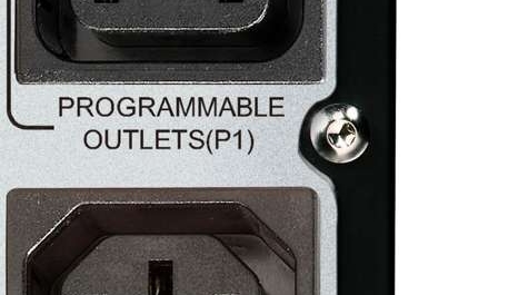

Hello
Je suis intéressé par un Powerwalker VI 3000 CW (4x 12.0V/9.0Ah). Le soucis c'est qu'il pèse 20kg et que je dois le monter au grenier via une échelle et trappe.
Bref ca va être compliqué.
Du coup je pensais enlever les batteries de l'appareil, et les remonter une fois dans le grenier.
Question :o
Est-ce simple???
Je n'ai malheureusement pas trouvé de photo ou vidéo de l'intérieur de l'engin.

EDIT:
Wait, c'est un rivet au lieu d'une vis???
https://rehost.diberie.com/Picture/Get/f/499478
Rah pas moyen de l'ouvrir facilement????

Celui là : https://powerwalker.com/product/10121102/
En regardant la vis de l'autre coté, on dirait qu'il y a des cannelures mais avec le reflet, dur à dire avec certitude.
Peut être des simples Torx mais possiblement un format à la con à 5 lobes.
Par contre aucune idée de comment c'est foutu dedans.
(ni ce que ça donne coté garantie).

Posté le 20-03-2026 à 13:50:04  profilanswer
Ca ressemble à du Torx en effet. Mais c'est clair que les reflets n'aident pas
De plus est-ce que ça sera encore le cas sur le modèle aujourd'hui ?
Ce qui est sur c'est que ça se démonte pour changer les batteries puisque eux même les proposent en "accessoire"
D'ailleurs elle fait 2.7Kg. Donc x4 = 10.8Kg. Donc quasi moit/moit batterie et matos

Posté le 20-03-2026 à 14:34:25  profilanswer
Oui la version 3000VA, Type F.
Ah oui bien vu pour le Torx. C'est bien possible.
(Pas grave pour la garantie)

Nope, rien dans le manuel.
Ouep à 10Kg ca le fera, j'avais bien réussi à y monter mon VI 1000 PSW qui pèse 9kg.
