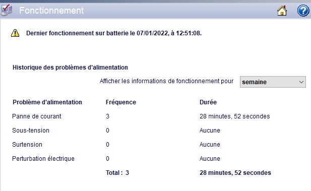

Nouvelle coupure de courant, cette fois-ci l'onduleur semble ne pas avoir survécu.
Il est allé jusqu'au bout de la batterie (qui confirme qu'elle est naze effectivement, elle est passé de 30% à 0% en quelques secondes). Depuis impossible de le rallumer.
Powechute me montre bien le status, "en charge" "branché", si je le débranche il m'indique bien qu'il est sur batterie, donc ce sont bien les bonnes infos qui remontent, mais il refuse de s'allumer.
J'ai essayé le cold start : https://www.apc.com/ca/en/faqs/FA156604/ sans réaction.
Des idées ? on est parti sur jeter ? C'est un smart UPS PRO 1500
Change la batterie.
Non, rien du tout. L'écran s'allume pas.
Les SMT c'est du solide, ils sont cependant très capricieux en cas de batterie défectueuse.
As-tu un voltmètre ? Tu peux faire quelques checks:
 - tension batteries débranchées
 - tension batteries branchées à l'onduleur lui-meme connecté au secteur
n°1032774

Bon, j'ai démonté le bestiau.
Alors disclaimer avant que vous vous foutiez de ma gueule (même si vous avez un peu le droit) : Je l'ai récupéré d'occase. Il servait de backup à des machines médicales en hopital. Et il était livré avec le battery pack supplémentaire : https://www.amazon.fr/APC-BR24BPG-B [...] 216&sr=8-1
Donc je l'ai démonté, en ensant tenter d'intervertir les batteries du battery pack et la batterie interne pour tester, et ... La batterie interne n'a jamais été connectée. Elle était encore en mode transport. [:prozac]
Tout ce temps je n'étais que sur le battery pack.
Et donc effectivement quand le battery pack est à 0, le truc ne détectait pas de batterie interne valable et donc ne démarre pas.
Une fois la batterie connectée, le bestiau démarre, même s'il la détecte comme naze. (le truc avait déja trois ans quand je l'ai récupéré, donc je suppose qu'elle était déja naze depuis un moment..).
Je vais donc commander une batterie interne, ça vaut "que" 100€.
