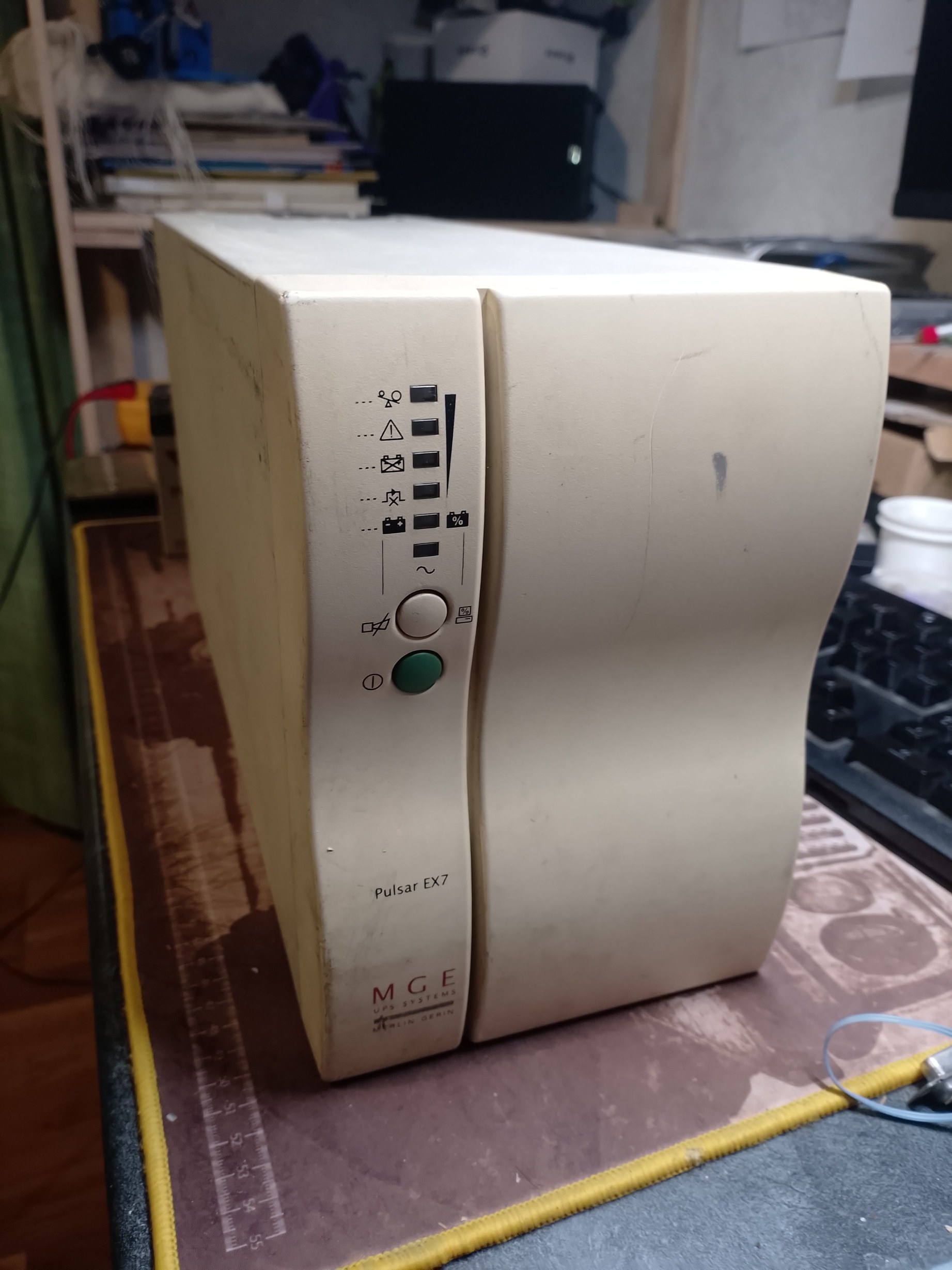

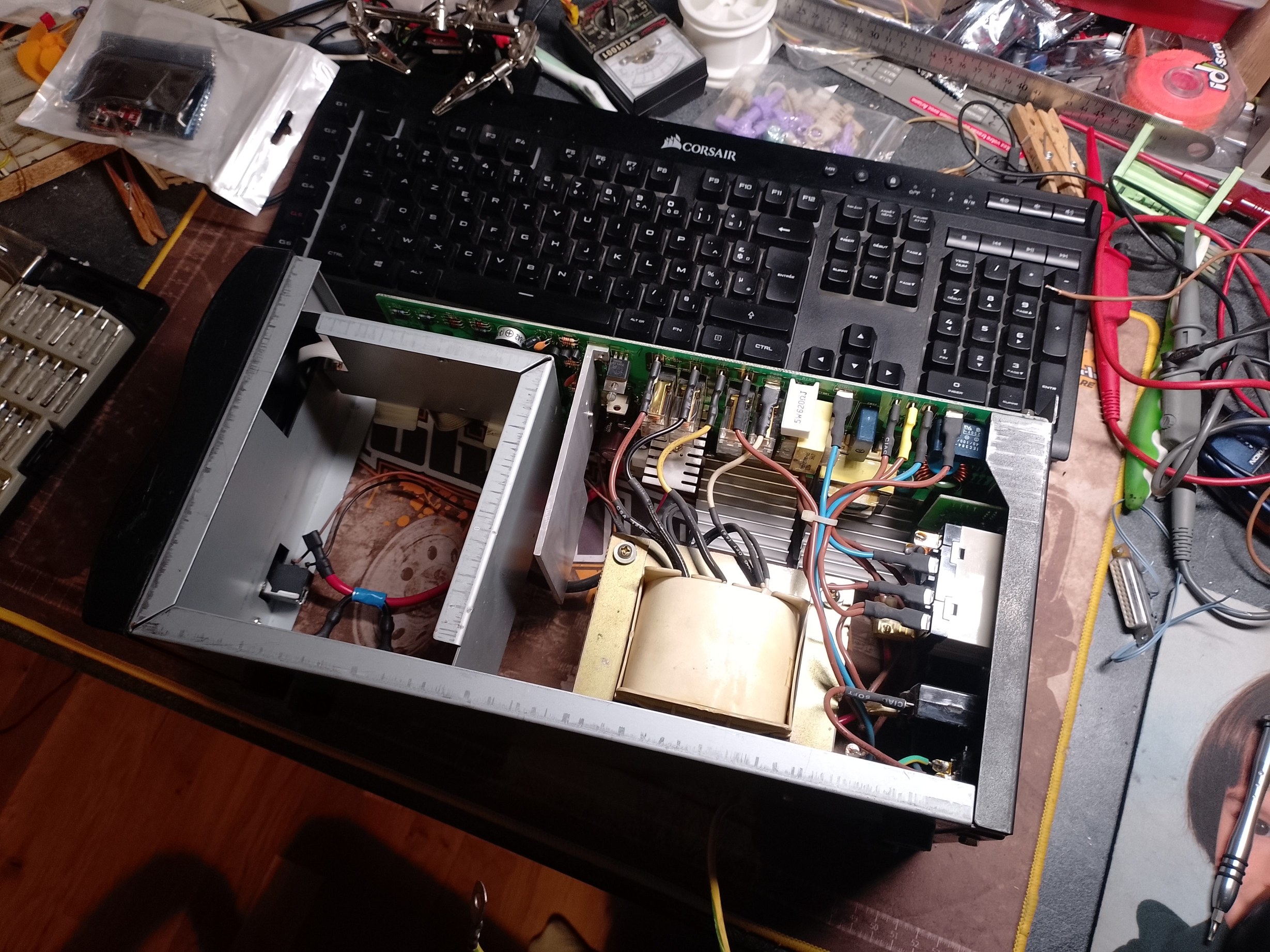

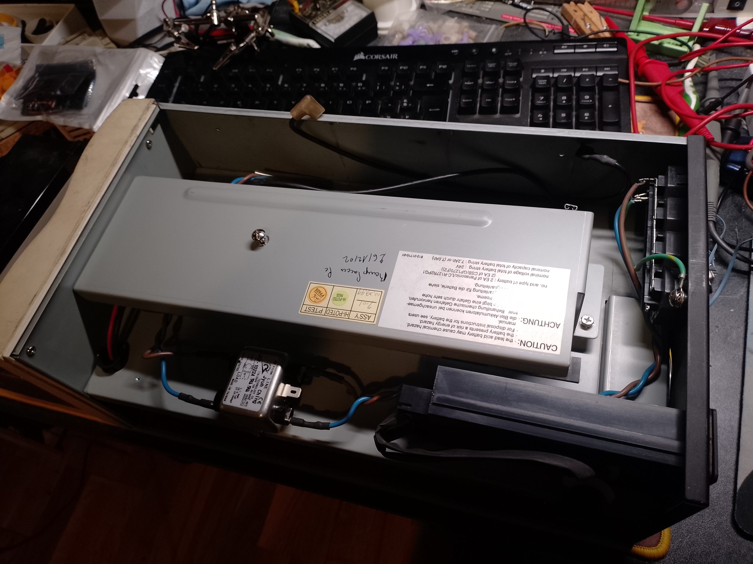

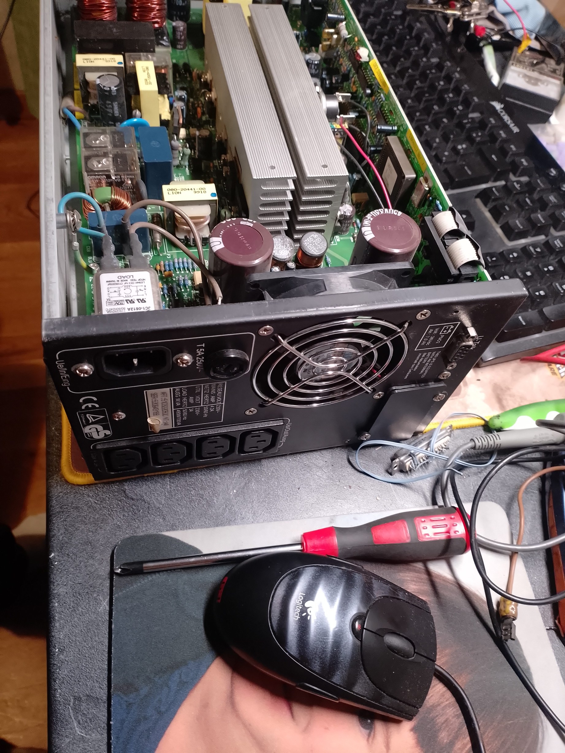

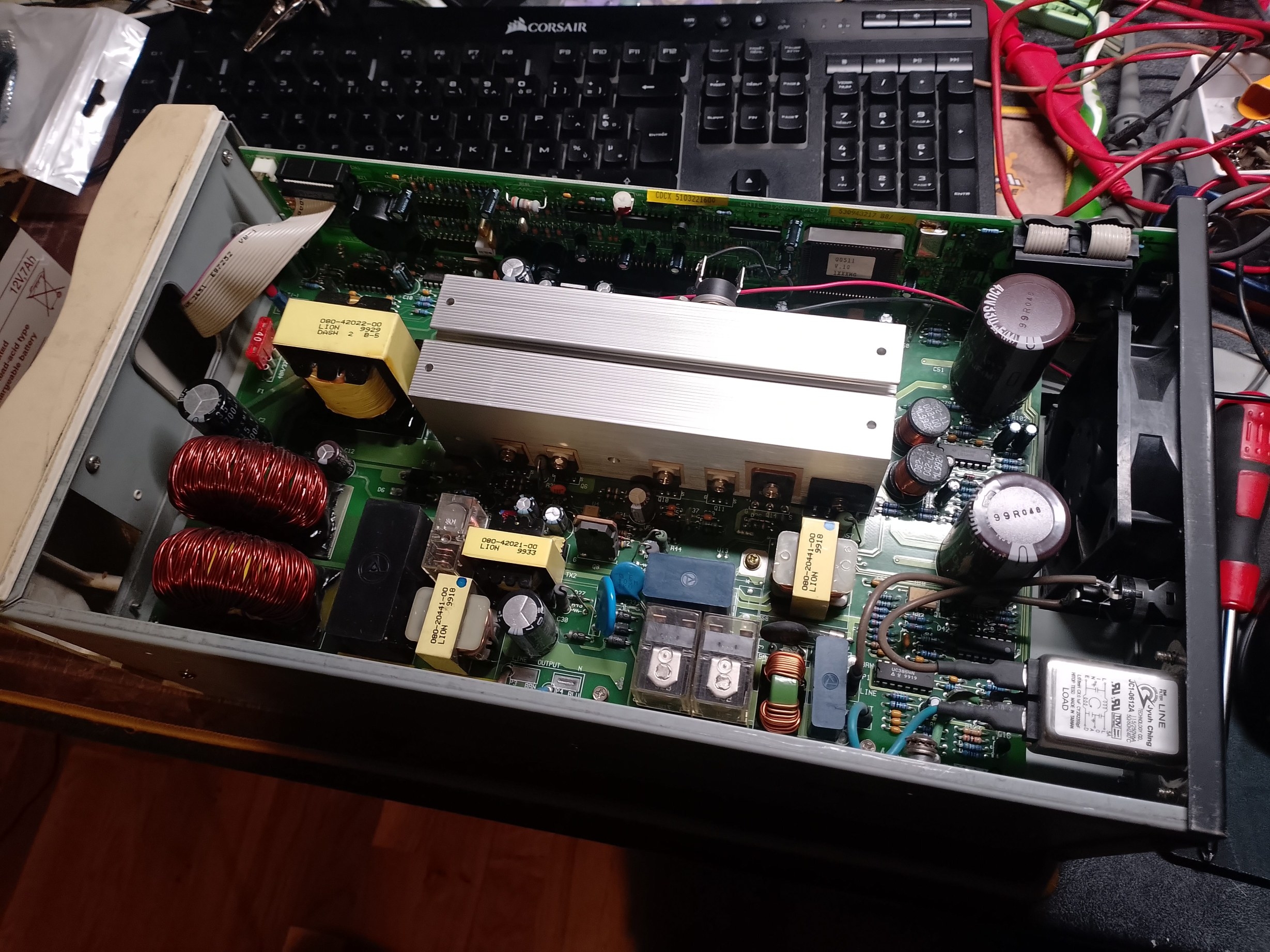

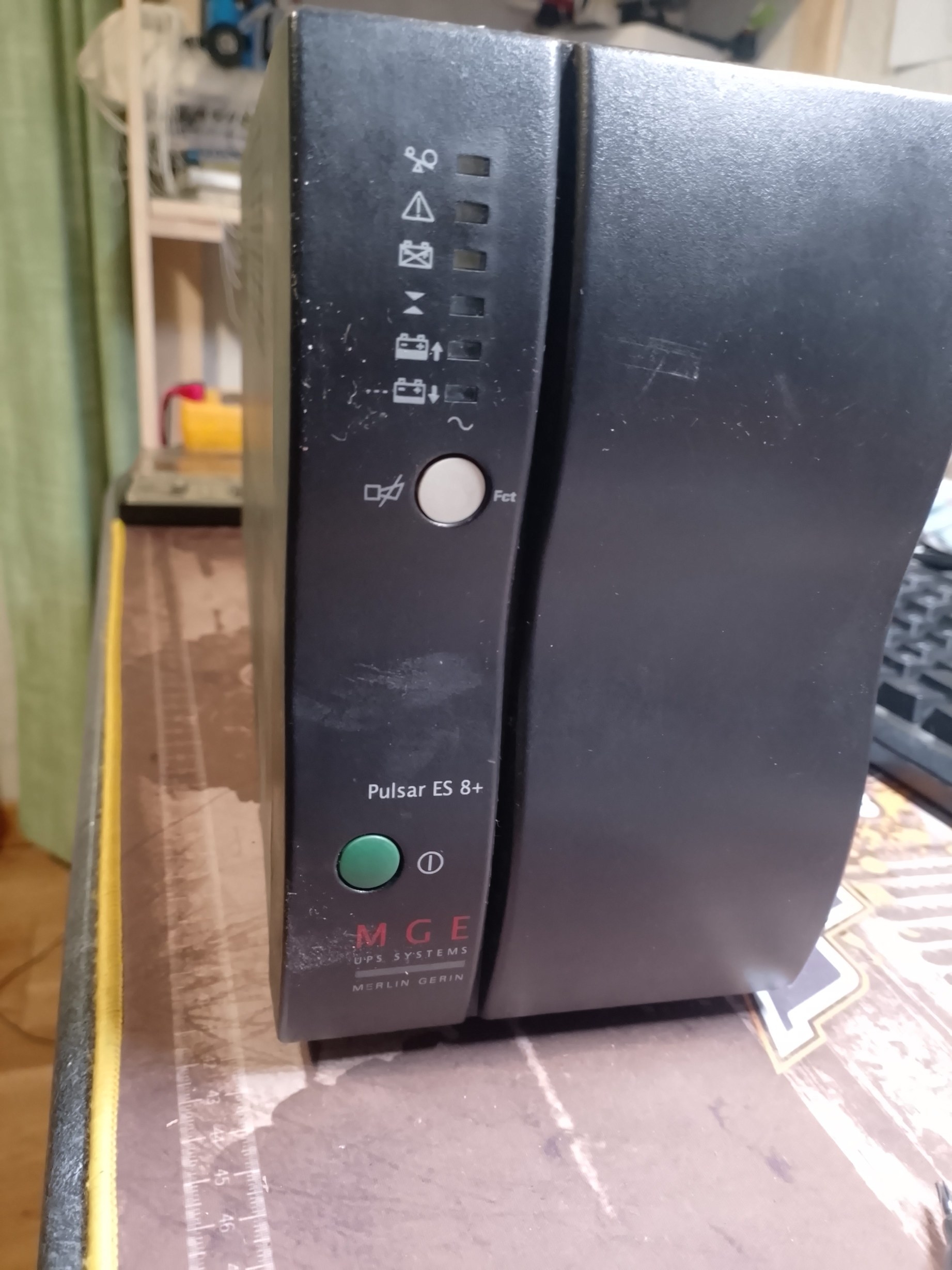

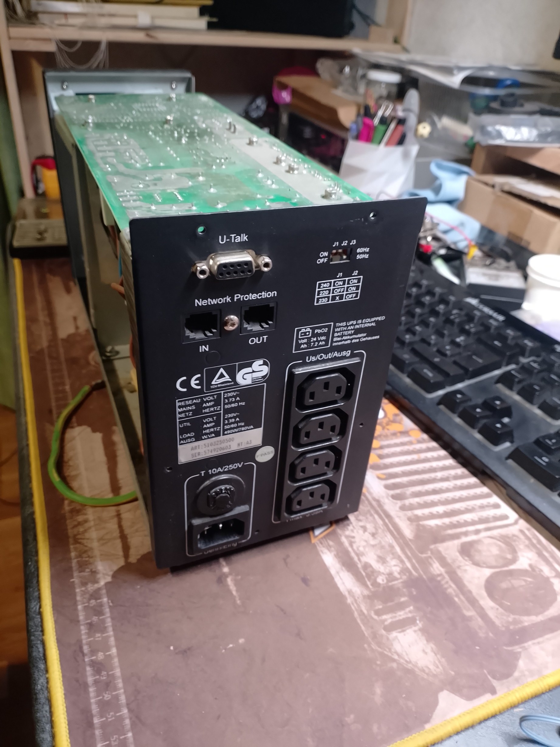

Moi j'ai 2 onduleurs 490W 700VA en stock en échange des FDP.
Un online et un line-interactive.
Chacun fonctionne avec 2 batteries 12V 7Ah "classique"
Le truc c'est que c'est des vieux MGE dont le seul port de communication est en série.
peut etre que ça marche avec un rs232-USB ?
Bref voila les betes, ça vient d'une boite où j'ai bossé qui les avait remplacés par un gros onduleur genre plusieurs KVA.
https://rehost.diberie.com/Picture/Get/t/544951 https://rehost.diberie.com/Picture/Get/t/544952 https://rehost.diberie.com/Picture/Get/t/544953
https://rehost.diberie.com/Picture/Get/t/544954 https://rehost.diberie.com/Picture/Get/t/544955 https://rehost.diberie.com/Picture/Get/t/544956 https://rehost.diberie.com/Picture/Get/t/544957

J'avais oublié de te répondre: oui les vieux onduleurs avec port série sont pilotables via un adaptateur RS232-USB. Dans NUT il suffit d'indiquer le /dev/ttyUSBx (x=0 en principe) avec le protocole série du constructeur et ça fonctionne très bien. Même un vieil APC BackUPS fonctionnera, même s'il n'indique que la fin de batterie et aucune autre donnée, ça suffit pour arrêter proprement un NAS ou un serveur maison.
Sur du MGE, on a plein de données qui remontent en série. La transition série->USB a parfois consisté à simplement embarqué l'adaptateur dans l'onduleur avant de faire de l'USB natif.
