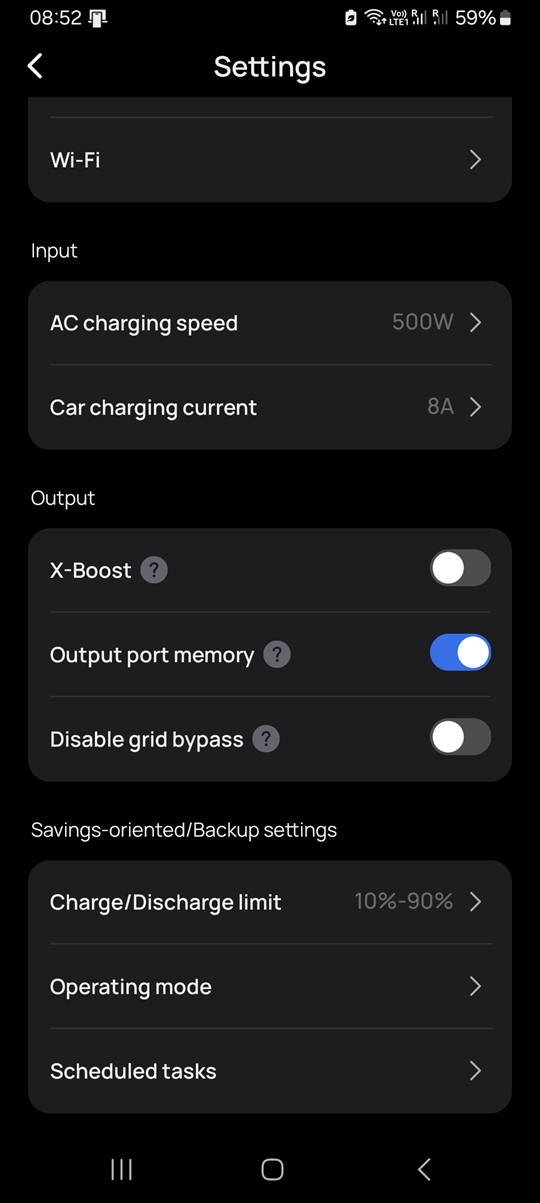

Posté le 18-08-2026 à 09:56:36  profilanswer
depart a écrit :
Et surtout : quand il est arrivé à bout de batterie, ça a coupé l'alim du matos derrière, mais quand tu m'as rebranchée, la sortie 230v AC s'est rallumée toute seule ?
Oui ca se configure dans l'application.
https://rehost.diberie.com/Picture/Get/f/536883
"Output port memory"
Ca reprend le même état qu'avant la décharge.
Par contre ca attend que la batterie ait rechargée au moins 5%, donc après 2 minutes de charge. Donc faut pas s'effrayer entre temps  [:panzani gino] :D
Maintenant il faut que je trouve un moyen d'éteindre proprement mes serveurs quand la batterie est presque vide.
Il y a apparemment une API ou automatisation qui le permettrait. Faut que je cherche.

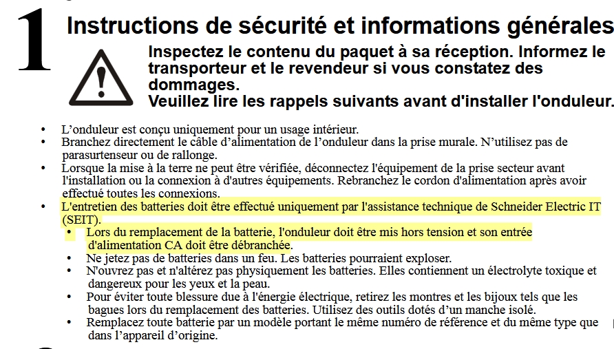

Bon j'ai finalement acheté une np7-12 pour mon backUPS : à tout hasard ca peut se changer sans éteindre l'onduleur et tout le bordel derrière ou alors
A) a la seconde ou je débranche l'ancienne batterie ca va tout couper ?
B) je suis un gros malade qui risque l'électrocution ?
n°1082429
jeffk
Posté le 18-08-2026 à 19:10:53  profilanswer
Ca dépend de l'onduleur.
Sur mon gros Nitram oui on peut sortir la cartouche (bloc de deux batteries) sans éteindre.
Message édité par jeffk le 18-08-2026 à 19:11:12
Le topic des badistes : 5 grammes de plumes, des tonnes d'émotions.
n°1082430
HJ
Posté le 18-08-2026 à 19:19:24  profilanswer
Idem sur mon APC BackupUPS Pro, j'ai changé à chaud sans souci la dernière fois.
Lire la notice. C'est normalement indiqué.
n°1082431
badmax
Only Amiga makes it possible
Posté le 18-08-2026 à 19:35:57  profilanswer
Pour l'électrocution, à moins d'ouvrir le boîtier complètement pendant qu'il est en marche, ce n' est que du 12v DC donc sans risques. Le constructeur indiqué en général si ça supporte à chaud ou pas. En général oui, mais je connais pas toutes les marques.
n°1082432
depart
Posté le 18-08-2026 à 20:58:27  profilanswer
Bon j'ai tenté, RAS, ça a fonctionné nickel.
Par contre la led clignote toujours (le buzzer est dessoudé) donc j'imagine qu'il n'a pas pris note de la nouvelle batterie. Peut-être par la suite au prochain auto test.
Message édité par depart le 18-08-2026 à 20:59:27

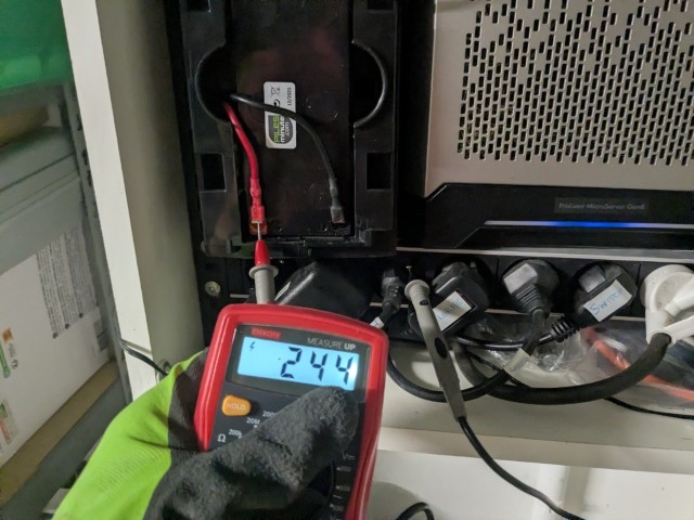

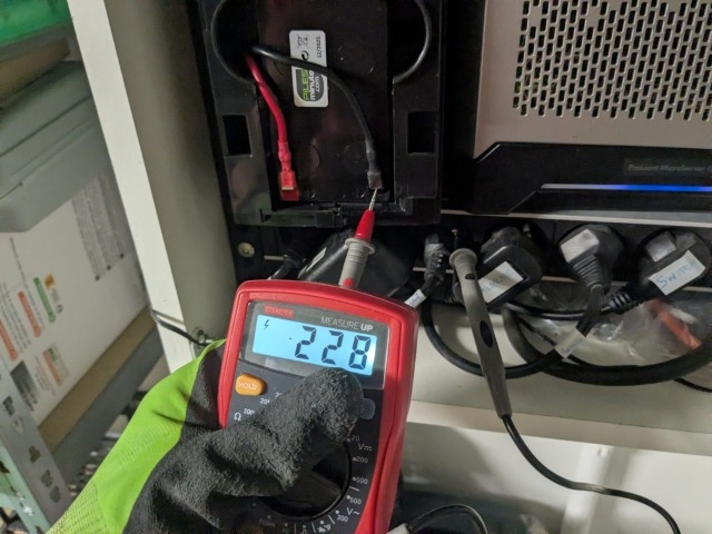

electrocut
Posté le 23-08-2026 à 20:09:56  profilanswer
Méfiance !!
J'ai déjà été bien secoué [:nham] en touchant par inadvertance, l'une des cosse batterie de mon onduleur APC Back-UPS BX700VA, pendant qu'il était sous tension !
Manifestement, le circuit de charge intégré dans l'onduleur, n'est pas isolé du secteur !
Je viens de vérifier au multimètre (en mettant des gants cette fois ci :o), et on a effectivement ~ 230V AC entre les cosses et la terre !
https://rehost.diberie.com/Picture/Get/f/538396
https://rehost.diberie.com/Picture/Get/f/538397
Message édité par electrocut le 23-08-2026 à 20:10:17

Posté le 23-08-2026 à 21:38:15  profilanswer
Ton onduleur a un problème : l'étage DC est isolé du secteur. J'ai déjà vu des fuites du primaire vers secondaire de l'ordre de plusieurs dizaines de volts à cause d'une masse flottante mais là 240v y'a un gros défaut.

HJ
Posté le 23-08-2026 à 23:08:26  profilanswer
Euh, quand c'est remplaçable à chaud, on ne manipule pas directement les cosses...
Il y a un minimum de securité.
En général, il y a un intermédiaire entre la batterie et l'onduleur (plastique, carrenage, ...) où on connecte la batterie (cosses), ensuite le tout est glissé dans l'onduleur et la connexion électrique se fait (soit par le mecanisme d'insertion soit par un connecteur dédié)

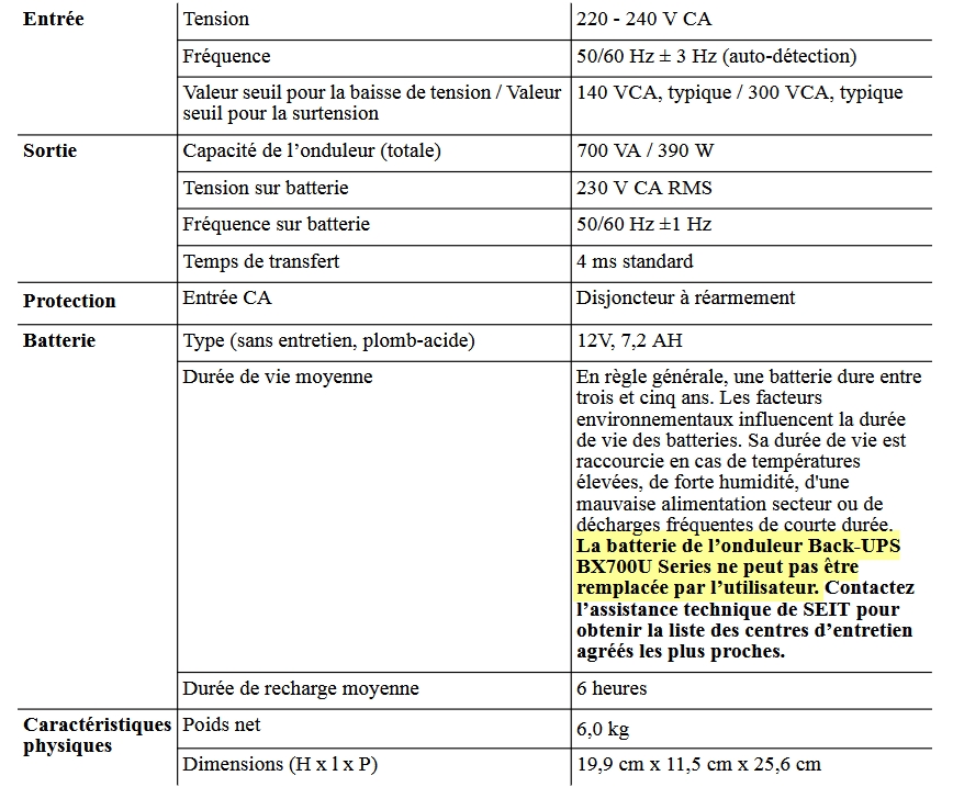

D'après la notice de mon APC Back-UPS BX700VA (NB : référence non citée dans le document de badmax)
- La batterie n'est pas sensée être remplaçable par l'utilisateur
- Il faut débrancher l'alimentation lors du remplacement de la batterie
https://rehost.diberie.com/Picture/Get/f/538458
https://rehost.diberie.com/Picture/Get/f/538459
Finalement la présence de 230V AC aux bornes de la batterie n'est peut-être pas un défaut :lol:
Message édité par electrocut le 24-08-2026 à 09:57:47

Dans tous les cas, on vérifie dans la notice ce qui est indiqué.
Mais 230V AC aux bornes de la batterie non, ce n'est pas normal, il doit y avoir isolation entre primaire et secondaire. Si les perturbations du réseau peuvent atteindre la batterie, l'onduleur est inutile :o ça me fait penser à un problème de terre, faudrait vérifier en interne s'il est bien relié à la terre, le cable secteur pourrait être en défaut par exemple. D'où une tension flottante qui s'envole à cause d'un circuit de charge je dirais "approximatif"...

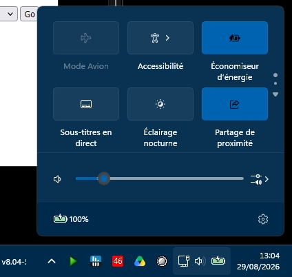

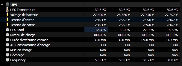

Posté le 29-08-2026 à 13:04:04  profilanswer
C'est l'interface powerchute, à part que c'est mignon je trouve que c'est de la merde surtout que ça t'installe un serveur apache juste pour ça.
Je ne l'utilise plus.
Maintenant mon onduleur (APC smartUPS) est branché en USB à windows qui le reconnait comme un UPS donc une batterie, et il se met en veille si le % devient trop faible.
Et quand je veux des infos plus détaillées je lance HWINFO qui les affiches.

Posté le 29-08-2026 à 15:16:20  profilanswer
Ça vaudrait un coup de vibe-coding pour avoir le driver nut qui remonte de la même façon. C'est pratique et suffisant à l'utilisation. Il doit te manquer les réglages de la sensibilité ou la prog de l'onduleur après coupure de courant mais ça se fait une fois sur l'interface, pas besoin d'un apache en permanence.
